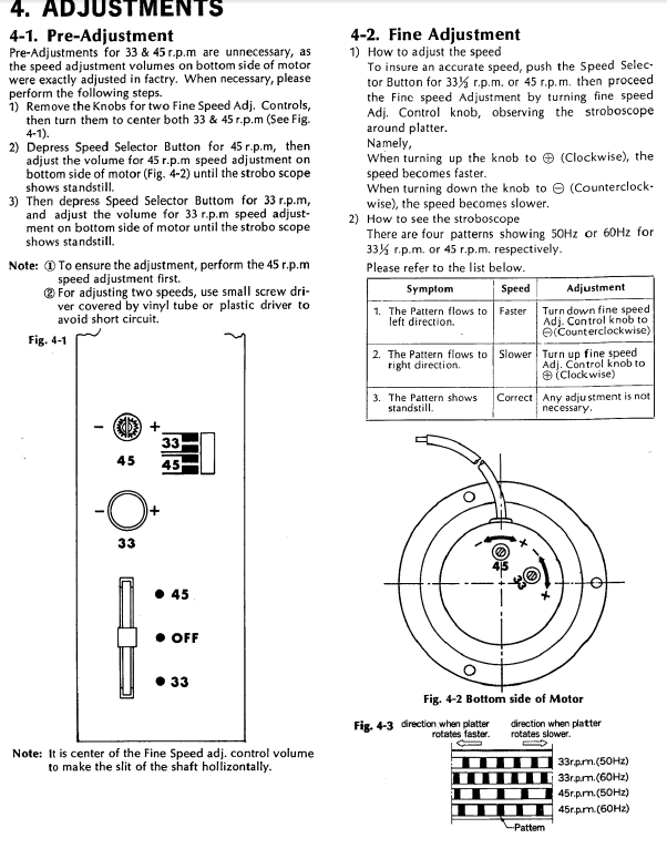

Etter noen kjappe nettsøk fant jeg servicemanualen den ligger her(må være medlem av vinylengine for å få opp manualen) Sansui SR-525 Manual - 2-Speed Direct-Drive Turntable - Vinyl Engine
Men du finner justeringsskruer på undersiden av motoren som du heller burde grovjustere. slik at du heller bruker pitch`en til å finjustere

Presist hva er det du justerer med skruene på undersiden av motoren?

Har så mye mere troen på at du kan justere hastigheten på motor. Som nevnt over her alt fungerer å skulle det være treghet i lagrene så vil jeg tro at det samtidig skulle bli mere støy fra lagrene også..
Går den stille og fint så juster på motoren.
