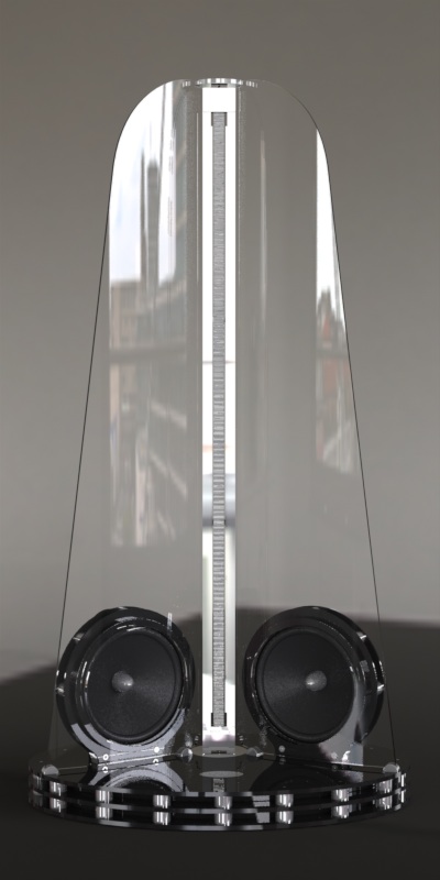

Jeg bruker AE Speakers Dipole12 i min open baffle konstruksjon:

Jeg bruker Dipole12.
fortell!
flat baffel, u eller H?
har du målt responsen?
Vel, dette er ikke en sub men en full range konstruksjon med 1600mm ribbon tweeter og doble woofere.
Baffel er U shaped.
Teoretisk nedre bass er 41Hz (16m2 rom), men her bruker jeg stereo subber (servo type, trykkammer).
Endelige målinger kommer.

Hadde vært moro å få se noen foto av konstruksjonen din? :)
Her er et bilde.
Merk ellers at dette er et utviklingsprosjekt og ikke et DIY prosjekt.

Lekkert. Men disse har jeg da sett før?

Har du laget disse?
Som jeg sa så er dette et custom-made utviklingsprosjekt og ikke et DIY prosjekt.
HT bruker elementer fra AE som tråden belyste - derfor innlegget mitt.
Jeg har aldri hevdet at jeg er konstruktøren. Jeg rådgir kun basert på klarifiseringer som oppstår underveis i prosessen, alt etter mine spesifikke ønsker og behov mhp. spesifikasjoner.

Skjønner. Du har tenkt å lage en klone :)
Ikke riktig.
Denne ht modellen er i pipeline hos leverandør.
Jeg venter den inn i begynnelsen av Juli.
Da kommer konstruktøren til meg for å sette den opp og teste oppsettet.
Den skal erstatte Extrema, så den bør jammen prestere :)
