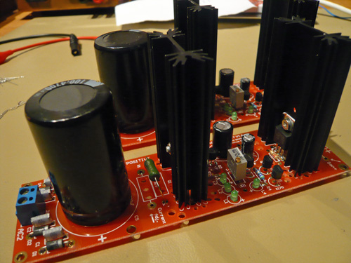

    Da var kortene lodda opp. I pos L4 har jeg brukt bc546 istedet for bc550. De er ganske like, og det ville iflg Salas ikke utgjøre noen forskjell å bruke 546. Spent nå på hvor høy innspenning jeg får fra trafoene og hvor mye strøm som kommer til å gå over resistoren på 18R som står i pos R1. Den er bare på 4W så det skal ikke mye til før den ryker. Tipper jeg må inn med en større resistor eller fler av dem etterhvert.
    slarssen
    18.03.2003
    679
    Tøft! Tipper du havner på runt 80-90mA strømtrekk med 18R. Da har du ca. 140mW omsatt, et skulle vel en 4W'er tåle (uten å vite hvor billige de 4W'erne der er :)
    All ekstra spenning som kommer ut av trafo blir uansett omsatt i den Mosfet'en, og det ser ut til at kjøleribba burde gjøre jobben greit. Tror det går helt fint det der, bare å kjøre på.
    - slarssen

    Da var det liv i den ene. 22Vac inn, 21Vut, 2,4V over R1 (altså 130mA i ccsen), 40C på shut-feten, 40C på R1. Ingen trøbbel i testrunden mao. Trafoene er på 2x18Vac og her er bare brukt den ene sekundærviklingen. Innspenningen er noe høyere sikkert pga at nettspenningen er ganske høy her og at trafoene leverer litt mindre strøm enn de er beregnet for. Kobles sekundærene i serie får reggen ca 44Vac inn. Spørs om det blir litt høyt?
    andreas
    03.10.2003
    2.372
    158
    Etter litt rådslagning med Slarssen så ble R1 byttet til 4,7Ohm. Det tredoblet strømtrekket opp til 430 - 450mA, og så sank innspenningen fra trafoen også ned til behagelige 38Vac med sekundærviklingene koblet sammen i serie. Dog ble det litt mye juice for shunt-feten. Hadde en resistor som last og den trakk omtrent det samme som phonotrinnet vil gjøre, likevel kom shunt-feten raskt opp i 130C og det er litt mye. Tipper 200 - 250mA i strømtrekk får holde. Må huske på å handle de aller største kjøleribbene neste gang ;D

    Med R1 på 9,4Ohm så er strømtrekket 230mA, og shunt-kjøleribben ca 75C. Det går akkurat, må ha litt margin til å plassere reguatoren inne i chassis der det sikkert blir litt varmere.
    Q2 blir også god og varm pga den høye inn-spenningen. 67C ved sist måling. Noen av dere som vet om det er mulig å øke R3 litt slik at den kan ta litt av spenningsfallet/ varmeutviklingen? Hvis sk170 setter strømmen til 8mA (målt idss) så faller det 0,8V over 100R, det er greit. Hvilken funksjon R3 har utover dét skjønner jeg ikke stort av.
    slarssen
    18.03.2003
    679
    Tror jeg mente at du kunne putte litt motstand i serie med sekundærviklinga for å senke spenninga litt, istedet for å kjøre shuntreggen steinhardt? Husker ikke helt samtalen, men 60-70 grader er litt unødvenig varmt kanskje. Eventuelt en liten blanding mellom litt høyere strømtrekk og seriemotstand kanskje? :)
    - slarssen
    andreas
    03.10.2003
    2.372
    158
    Strømtrekket er høyt nok i ccsen nå med 230mA. Det trekkes nesten 1A over sekundærviklingen/ likerettern, etter hva jeg fant fra sim i PSUD2. Det skal ganske heftige resistorer til for å ta spenningen ned noe særlig der. En NTC på primæren vil hjelpe bittelitt men ikke nok. Mulig det er enklere å legge inn litt resistans i serie med primæren. Får se hva jeg finner av resistorer i skuffer og skap.
