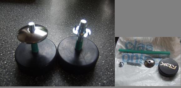

8 stk høyttaler-bein til overkommelig pris.
Møbelskrue M8/tre, slagmutter, barne-pøkk (a kr 12,-), krympeslange og kurvet skive (high-hat).
Møbelskruene har tregjenger i den ene enden og M8 i den andre.
Pøkken er 20 mm tykk, den ble forboret ca 15mm ned før skruen ble satt inn med bormaskin.
Pyntemutter på topp mangler, (hettemutter ?) får se hva som finnes, tips mottas.
Riper skal pusses av.
