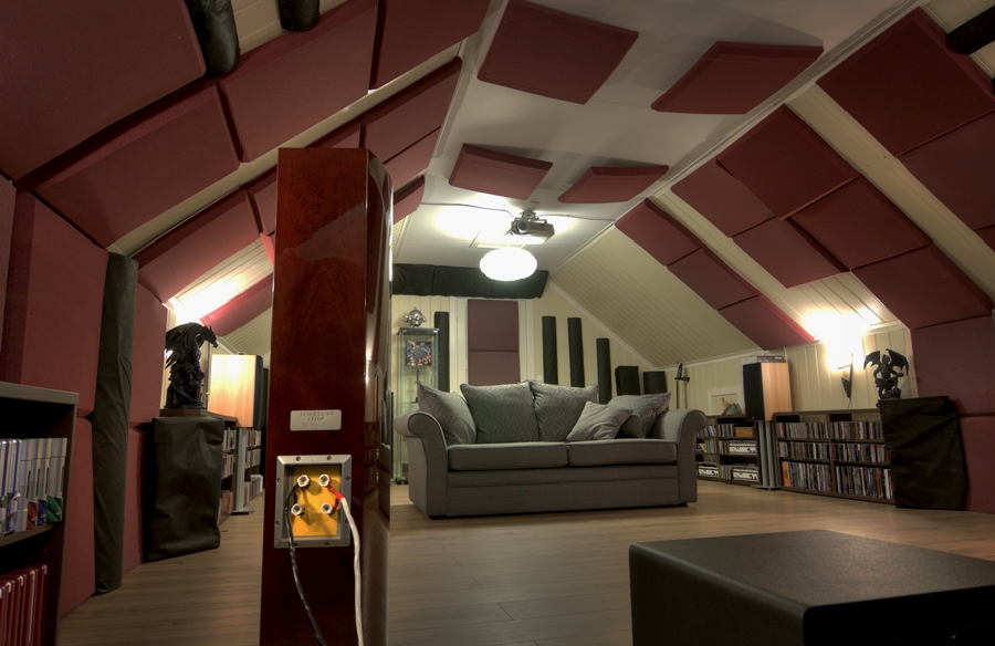

Baveggen ser slik ut pr dd:
De sorte rørene har faktisk svært god effekt som jeg tror jeg har målinger på. De er laget av 25cm støperør. Men som du ser så er det lite på kneveggene på siden foruten cd hyller som er 66cm høye. Kneveggen er 120cm høy.
Tenkte jeg skulle lage de i XPS syrofoam, slik at de ikke blir så hinsides tunge.

Ok. Ser nå at deler av rørene i taket er foran høyttalerne. På forrige bilde så det ut som de utelukkende var bak/over og da ville ikke lyden ha truffet de. Den delen av de som er foran vil nok treffes av høyttalerne. Personlig ville jeg alikevel ikke ha diffusert det området, men dempet det. To årsaker til det:
1. Diffusjon av tidlige refleksjoner går utover klarhet, tydelighet, lokalisering og delvis tonalitet. Til gjengjeld får du et større lydbildet, men det vil også få med diffusjon bak i rommet og da uten at det går utover de andre områdene (avhenger av avstanden) siden diffusjonen inntreffer senere
2. Det er ingenting som tyder på at bidrag fra taket er positivt. Det har ikke så mye for seg psykoakustisk å diffusere fra den retningen (vertikalt). Det er også derfor 1D diffusorer er foretrukket, den sender all energien i den retningen ørene våre er mest sensitive. Det er selvsagt bedre med diffusjon i taket fremfor et helt reflekterende tak og det gir en følelse av at taket et uendelig høyt, men det meste korrekte er og enten redirigere energien (skrått tak) eller dempe. Og heller ha diffusjon bak lytteposisjon med god avstand.
Kan selvsagt hende at du alikevel fortrekker diffusjon der, men nå vet du i alle fall hva du får og hva du mister.

Platene på knevegg og skråtak, er plassert i førsterefleksjonspunktene til HT. Og den bakerste buen er refleksjon til sidehøyttalerene. Pga skråtaket og spredningen av diskant og mellomtone fra Chello. Så blir det godt med plater på skråtaket. Pga skråtaket så slipper jeg faktisk en del av de stående bølgene, da det taket fungerer som en gedigen diffusor og faktisk absorbent pga at det er brukt så tynne plater på veggen som det er. Bak der er det 40cm rockwool før lydbølgen treffer noe som reflekterer igjen.
Er faktisk godt fornøyd med hvordan det låter her oppe, men ønsker som sagt å ta det enda lengre, uten at rommet blir for ukoselig.
Har tenkt å gå de platene mine i sømme, og ta bort en og en, spes lenger fremme i rommet og se om det er noen som ikke gjør noe for det som treffer øret.

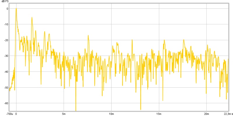

Ifølge ETC målingen som er gjort på rommet, så ser det da ut for at jeg har truffet bra med plasseringen av platene.
Den refleksjonen som kommer etter 2.5ms er refleksjon fra sofaryggen, Den på 2,7 er fra sofaputen man setter bakenden sin på.
De to neste finner jeg ikke, men tror at det er en refleksjon fra subbwoofer til HT og til mikrofon.
Hadde måling for hver HT også trodde jeg, men finner den ikke igjen.
Tenkte å ta en runde med REW og en og en HT for å se om jeg klarte å finne hvor de refleksjonene kommer ifra.

Hva med gulvet ?
Godt mulig det, men tar en målerunde en dag og ser hva jeg finner. Lettere å finne punkta når jeg måler hver Ht for seg selv..
Ser ut som om det blir diffusor på bakveggen... Tenker jeg bruker vinteren på det. Er litt for opptatt med å høre musikk...;)
Leikis Lyd
18.05.2006
5.491
2.261
Kyrksæterøra
Har ikke peiling på alt du driver med, men rommet ser forsegjort i tak å vegger. Trodde egentlig gulvet var minst like viktig ?
selv har jeg rockwool takhimling opphengt i skinner og teppefliser på murgulv, noe jeg synes fungerer utmerket.
På bildet ser det også ut som du sitter langt fra høyttalera ?
Sitter ca 3meter fra senterlinja mellom HT. Er omtrenten en likesida 3 kant mellom HT og sitteposisjon. Hadde en tråd runt det meg gulv tidligere, der jeg skjønnte det som at gulvet ofte er tatt med i beregningen under konstruksjon av en HT og dermed ikke vill være like viktig å gjære noe med det, som vegger og tak. Ørene våre er også innstillt på gulvrefleksjon i mye større grad.
Leser meg også frem til at refleksjoner fra gulv aldrig vil kunne temmes på en pen måte, Da teppet må være rimelig tykt for å kunne virke med i mellomtone og bassen. Et teppe vil dempe flutter ekko, noe jeg egentlig ikke har i rommet.
Nei, vi skal prøve med litt forskjellig på bakveggenog bakerste del av sideveggen, der er det ikke gjprt spesiellt mye.

Sånn helt personlig synes jeg det blir for langt unna, selv sitter jeg ca 2m fra øre tilhøyttaler og høyttaler høyttaler ca 220.
Teppe er vel uansett en enkel ting å teste ut, men mulig det børe prøves med et stort eller flere tepper for å roe lyden i hele rommet.

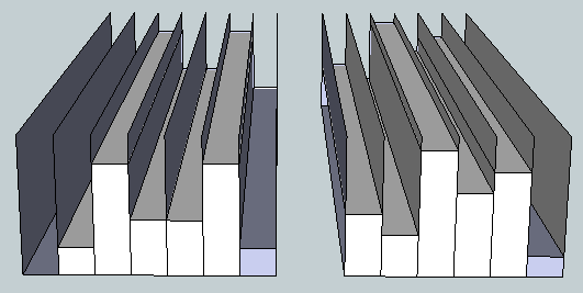

Vis vedlegget 227780
Når man ser på det bildet over her, hva er det som bestemmer høyden på de platene som lager Wellene. Altså de platene som er like lange og som er gråfarga på bildet?
