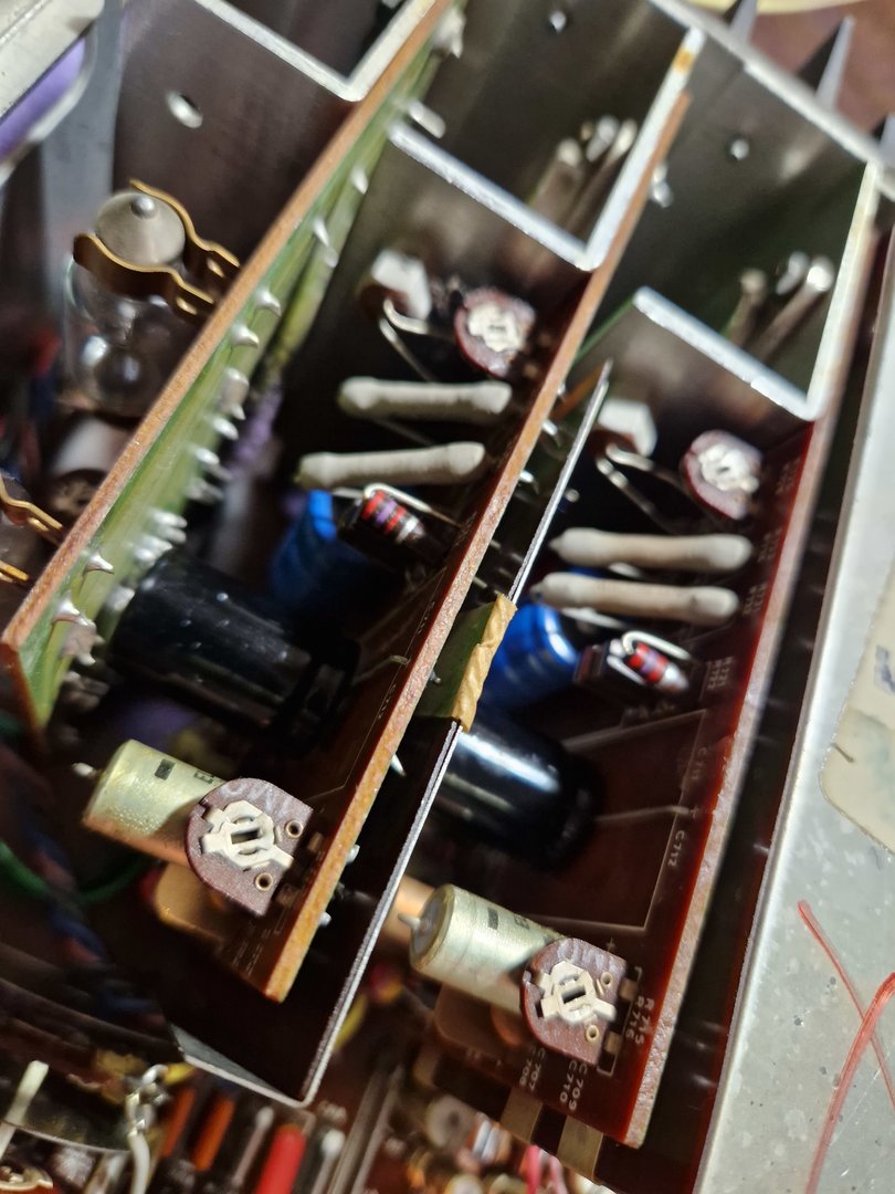

Mistenker at det er noen kondensatorer som må byttes kanskje?
Ser jo at den ene av de 4 store her på utgangsdelen ikke har det helt bra.

Det er en god sjangse (men ingen garanti) for at feilen ligger på de utgangskortene ja.
Litt pussig om det er samme feil på begge, men fullt mulig så klart.
De to kortene ser jo også ut til å trenge en gjennomgang.
Nok best å ta Regulatorkortet (det ved siden av med to lamper på) samtidig,
det forsyner utgangskortene med strøm.
Fordelen med Huldra 9 er jo at det er relativt lett å ta ut disse tre kortene og eventuelt
sende de til noen for service, men som sagt ingen garanti for at det fikser feilen, men sannsynlig.

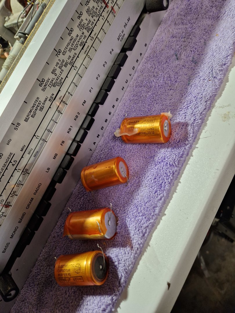

Jeg har tatt ut alle 3 kortene nå.
Har noen nye kondensatorer liggende, så skal prøve å bytte ut de jeg har hvertfall :)
Syntes det er en flott reciver, så håper at jeg får den oppe å gå etterhvert.

Fantastisk 😃 Byttet 4 kondensatorer i utgangsdelen, så maler den fint som en gammel katt. Takk for tips!
