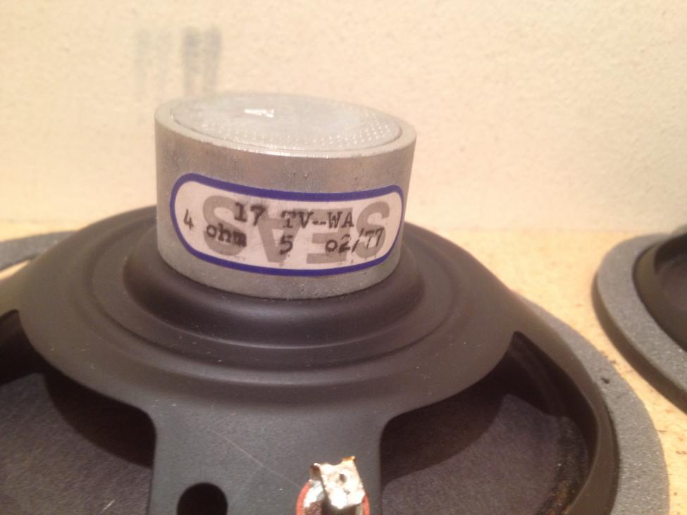

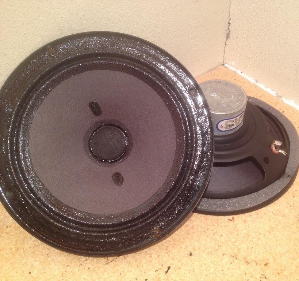

Bas: SEAS 17 TV WA (A=alnico)

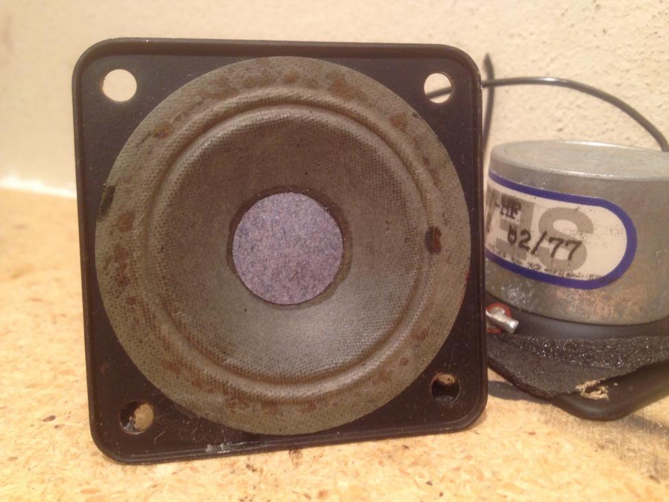

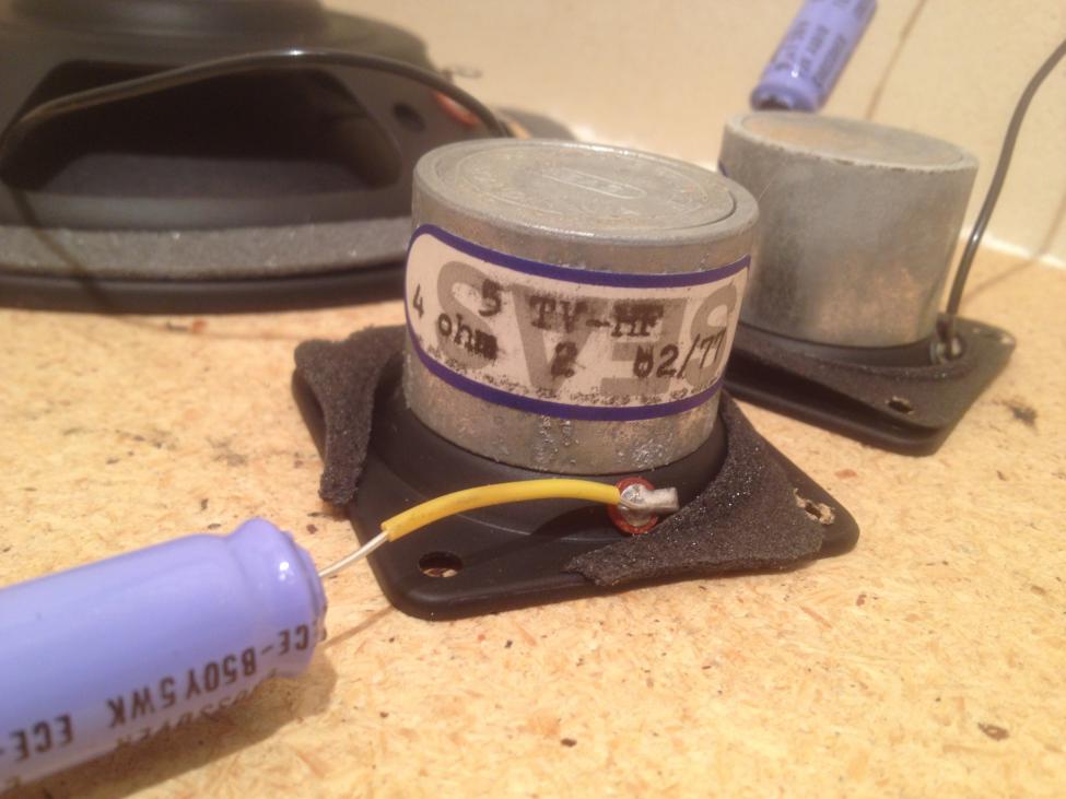

Diskant: SEAS 5TV HF
Delefilter: En elektrolytt 5 uF.

ITT'en har samme elementer og filter som Radionette TK 12S. En høyttaler jeg har gode minner om.
Jeg vil tippe Seas kit'et også hadde bare denne ene kondensatoren i serie med diskanten, og intet annet.
På bilden ovan, ser man att delefiltret har en spole.
S
Syncrolux
Hmmm mulig, men jeg ser ingen spole noe sted der.

Skimter en spole på bildet,
delefrekvens er oppgitt til 5000 hz -
Prøv et 1. ordens med
8uf kondis til diskanten og 0,15 - 025 mH spole på bassen

En så liten spole vil neppe ha så veldig mye effekt, da induktansen i svingspolen vil være betydelig større. Uansett vil en seriespole bare føre til en svak shelf på responsen, og ingen egentlig avskjæring.
