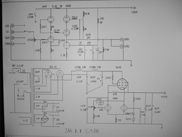

Hei alle sammen!
Fikk faktisk skjemaet i dag, bare noen dager etter jeg mailet mingda. Er det noen her som har noen formening om hvordan dette ser ut? Selv er jeg helt grønn på dette. Beklager at jeg ikke fikk inn bildet direkte.

Jeg trodde du hadde en utgangsforsterker med 2A3, men det var det ikke.
Ganske spesielt å benytte trioder som likeretter, men jeg har sett det før. Ganske påkostet regulering av høyspenningen!
Resten.................. må jeg komme tilbake til.
