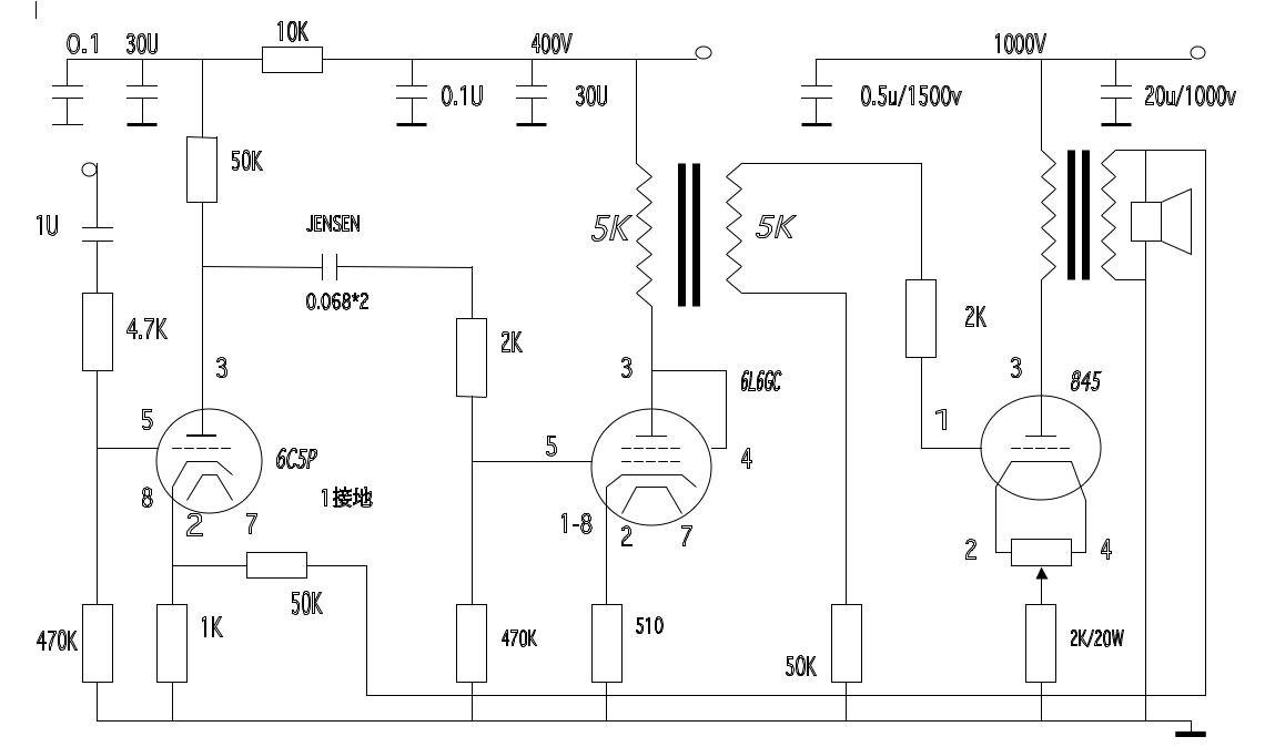

Har kommet over to kinesiske monoblokker og trenger litt innspill på hvordan skjemaene ser ut. Jeg prøver å forstå litt mer av hvordan det fungerer, og er takknemlig for ethvert innspill!
Den ene er en 845 drevet av 6L6, med choke, og tube rectifier.
Jeg har chattet med selgeren av denne (på kinesisk!) , og han har modifisert denne fra orignalversionen som bruker 300b rør som driver. Jeg forstår vel omtrent hva en choke er, men vet ikke om det er positivt eller om det gjør det mer komplisert.. ? Han har også omgjort til cathode (auto)bias. Hvordan påvirker dette lyden? Jeg ser også noen dioder i skjemaet i tillegg til 5z3 rectifier. Er dette vanlig å kombinere?
Formeninger om hva som fungerer best og enklest av 300b og 6L6 rør som driver til 845?
Her er skjema til 6l6 versionen, powersupply er den samme som i skjema lenger ned
Orginalversionen. Powersupplydelen er (ca) den samme sa han.
Her er en annen 845 monoblock, BEZ T10A-4. Kommentarer?
