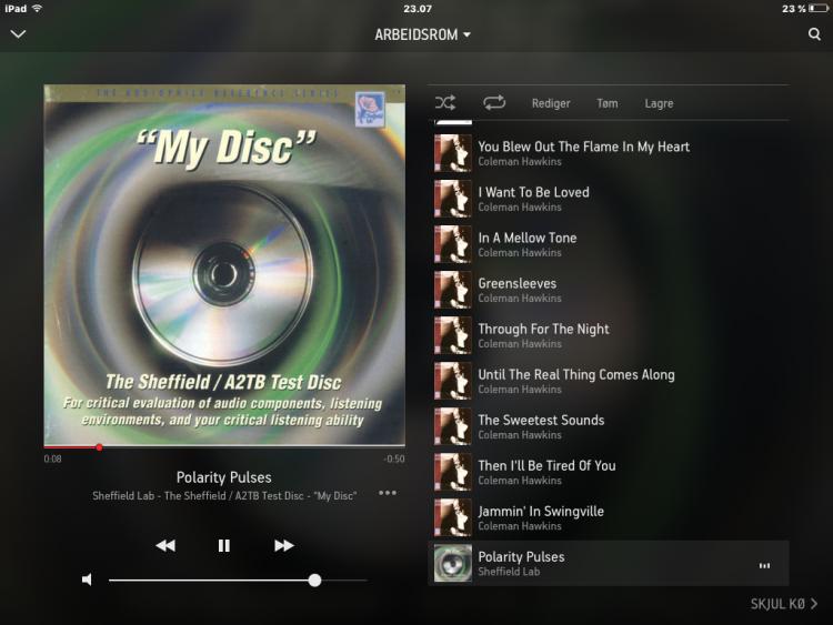

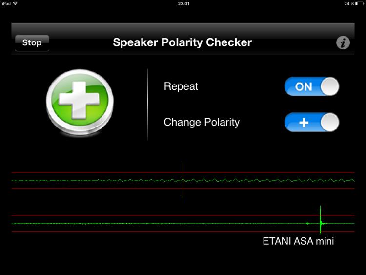

Jeg har tatt en rask skjekk me sporet "polarity Pulses" fra Sheffield Lab albumet- og har brukt en Fase app på min Ipad.
Dette resulterer i
3 treff på + etterfulgt av 1 treff - når jeg måler discant/mellomtone som skal vise +
det motsatte resultat får jeg på basser
3 treff på - etterfulgt av 1 treff - når jeg måler bass som skal vise +
jeg antar da at basser og øvre element spiller i motfase- og at bassene polaritet skal snues?

Da vil jeg gi en tilbakemelding på at det har ordnet seg- det viser seg at polene på kompdriveren ikke stemmer-
Jeg vet det er byttet membran i driverene så da kan en tydelig vis kødde det til.
spiller som en drøm nå:cool:
legger ved et bilde av måleappen og sporet/frekvensene- hvis noen vil teste dette på sine egne høytalere
