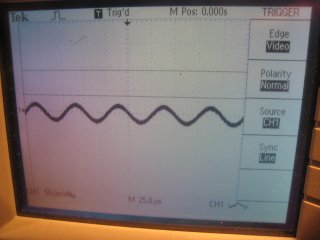

    Jeg har tatt i bruk skopet for å kikke - dærsken, dette ser ikke bra ut i det heile tatt.
    Jeg har ikke forsket mer enn akkurat å skope utgangen på forsterkeren. Er det noen som har lyst til å gjette hva som kan være galt? Håper at jeg skal klare å finne ut av det ila veka...

    Tviler på at det er det du ser som du hører. For meg ser det ut til å være ca 20kHz og 15-20mV p-p. Hvordan ser det ut når du tilfører signal?

    Ser sånn ut på 2 kHz også - Snuppa blei klin gærn når det begynte å hyle så eg kjørte opp frekvensen til ho ikkje hørte nokke meir (20 kHz).
    Det lave signalnivå skyldes bla.a. mismatch mellom probe og skop (trur eg).
