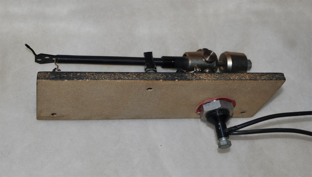

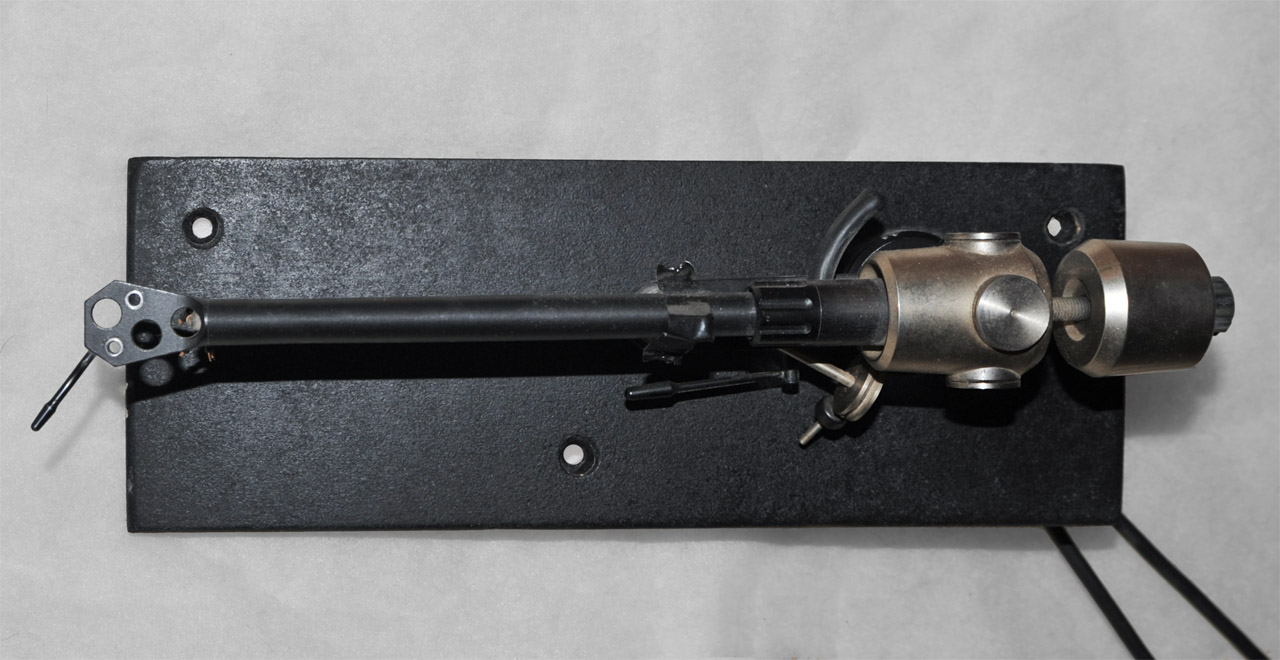

Hei.
Her må du lage en ny (arm) monteringsplate i MDF eller spon.
Er monteringsplaten identisk med den som man finner på min gamle TD-125
så måler topplaten på denne 292 x 106 mm og er 12 mm tykk. Innerkanten
er skrånet mot bunnen.
Monteringsplaten monteres med tre forsenkede maskinskruer som det må
bores hull for.
Liftmekanismen på TD-126 er elektrisk kontra den mekaniske tilsvarende
man finner på TD-125, så her må nok noen kabler fjernes.
Jeg valgte å male monteringsplaten svart for et mer moderne utseende.
Lykke til.
Gunnar Brekke
