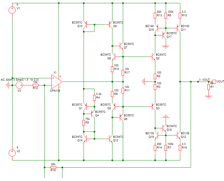

De siste dagene har jeg lekt litt med SPICE-simulering av et design av utgangstrinn som ivaretar pkt. 5 - jf. vedlagte skjema - jeg håper det er oversiktelig tegnet og «forståelig», og ikke minst at nedenstående kretsbeskrivelse er «forståelig» ... Kretsen kan selvfølgelig brukes på selvstendig grunnlag som «effekttrinn» til en hodetelefon, eller som generell linjedriver.
Kretsen består av en integrert OPAMP i invertert kobling, med en diskret «buffer with a twist» på utgangen som er i tilbakekoblingssløyfa. For å ikke overdrive kravet om spenningssving på inngangen (V3) er forsterkingen på -3. Invertert kobling sammen med «lastavhengig spenningsforsterking» i «bufferen», gjør at utgangen kan kjøre tilnærmet «rail to rail» uten at OPAMPEN eller inngangstrinnet på bufferen «ser» en signalspenning på høyst noen få millivolt i «normale» last impedanser. Designet er først og fremst rettet mot hodetelefonimpedanser på 30-60 ohm og høyere. Iht foreløpige simuleringer er maksimal utgangsspenning med +/- 5V i forsyningsspenning omkring +/-4,5V i 60 ohm (dvs et spenningsfall fra hver forsyningsspenning på 0,5V), og ca +/- 4,4V i 30 ohm. Dvs. maks utgangsspenning nås med hhv. +/- 1,5V og +/- 1,45V.
Som nevnt er den diskrete «bufferen» ikke noen buffer som sådan, men en «høyimpedant» strømkilde med open-loop «forsterking» hvor spenningsforsterkingen er avhenig av lastimpedansen og øker med impedansen, i ca 1,4 ohm er forsterkingen 1 (0 dB), i 30 ohm er forsterkingen ca 26 dB og i 60 ohm er forsterkingen ca 32 dB (nesten perfekt økning med 6 dB men ikke helt ...). Siden «bufferen» har forsterking og er i tilbakekoblingssløyfa, gjør dette at spenningssvinget ut av OPAMPEN er redusert tilsvarende forsterkingen, og utgangsimpedansen med tilbakekoblingen er avhening av den samlede forsterkingen fra inngang til utgang. «Kjernen» i bufferen - transistorene Q1-Q12 og tilhørende motstander (beklager litt rotete komponentnummerering), er en «vanlig» buffer med forholdsvis høy inngangsimpedans og «lav» utgangsimpedans med tilnærmet 1 i forsterking (uten belastning), denne delen av designet er basert på et patent fra en gang på 80-tallet (1984?). Hovedmålet med patentet var en buffer med ~1 i forsterking (uten belastning) og veldig lav og stabil offsettspenning (DC) på utgangen. Utgangen på «patenbufferen», Q2, R2, R3 og Q3, er «omkapslet» av et strømspeil, Q13-Q18, R6, R7 og R13-R16, med ca. 62X strømforsterking. Dvs at strømen i Q2 og Q3 til jord via R2 og R3, forsterkes med 62X. Båndbredden (-3dB) i «bufferen» er litt lastavhengig fra ca 6 MHz ved 1,4 ohm til ca 5 MHz ved 60 ohm , og med en ukompensert peak på 4 dB mellom 2 og 4 MHz.
Foreløpige simulerte specs for «effekttrinnet» ...
Strømforbruk: Tomgangsstømen ligger på ca 12 mA for selve «buffertrinnet», og ca 2mA for OPA134 fra hver forsyningslinje - med AA NIMH batterier (2x4)på 2600 mA tilsier det en standby tid på inntill 92 timer for stereo - trekk fra noen timer til for ca 2-4 OPA134 (ca 2 mA pr stk) til pr kanal for crossfeed og tonekontroll, og standby tiden ramler ned til omkring 60 timer
Forsterking: 3x i laster over 30 ohm (også lavere men det har jeg ikke sjekket særlig ift SOA)
Maks in/ut-spenning (peak): inn +/- 1,5V, ut +/- 4,5V i 60 ohm, ved +/- 5V forsyningsspenning.
DC-ut ved tomgang -offset spenning: ca 20 µV - helt avhengig av valg av OPAMP og valgte OPAMPs reelle ytelse, dvs 20 µV +/-3X0,5 mV for OPA134 - dvs i praksis varierer den mellom +/- 1,5 mV.
Båndbredde: Med OPA134 som OPAMP -3X forsterking, dvs hele «effekttrinnet», varierer ukompensert båndbredde fra ca 8M3 Hz ved 30 ohm til ca 11M1 Hz ved 600 ohm. I praksis bør båndbreden begrenses til ca 500 KHz (eller lavere) med en kondensator over tilbakekoblingsmotstanden R18 på ca 10 pF (-3dB ved ca 530 KHz).
Støy: Støynivået på utgangen innenfor audiobåndet er estimert til ca 7,9 µV - dvs. uvektet SN på ca. 102 dB for 1V ut med 20 KHz BW, støygulvet ligger i underkant av -120 dBV
Forvregning: THD (ex. støy) 3,1 VRMS (4,5V peak) i 60 ohm @ 1 KHz < 0,0001
Simulerte og reelle spec. er selvfølgelig helt avhengig av valg av OPAMP faktiske transistorer mm. OPAMPEN bør være en med FET innput, med forholdsvis lavt nivå av strømstøy, og OK offset spec.
Forbedringsområder - jeg har ikke fått et særlig godt grep om hvordan SPICE (SiMetrix) håndterer klipping - og stabiliteten i kretsen ved simulert klipping er ikke god! EDIT: det gjenstår også noe tweaking og valg mht komponentverdier tomgangsstrøm mv.

Artig med flere som bygger hodetelefon forsterker!
Intressan liste med spesifiaksjoner der, legger spesielt merke til ønske om Crossfeed og justeringsmulighet for utg. impedans. Har du noe skjema over implementasjonen av disse tingene?
Ellers så har jeg ikke så veldig stålperiling på Opamper og sånne konstruksjoner, men simulerte dataene ser jo meget lovende ut, og fullstendig DC kobling er jo en stor fordel vil jeg tro.

Hadde fått noia om jeg måtte lodde sammen alle de knøttsmå dingsene i skjemaet der. Regner med det skal opp på et dedikert kretskort.
Utgangsimpedansen har jeg foreløpig kun tenkt justert med noen dipswitcher og faste motstander. Jeg har ikke bestemt meg for kretsløp for krossfeed enda, det er mange crossfeednettverk på nettet så det er nok å stjele fra ;)
Jeg må innrømme at OPAMPER ikke er min «sterke» side. Simulert ytelse er i høyeste grad lovende, men det gjennstår en litt tweaking før jeg lager en prototype ... DC kobling mener jeg forøvrig er gansk underordnet
Blir spennende å følge dette :)
Takk for feedback, men ikke hold pusten ... evighetsprosjektene mine har et forhold til evigheten som er litt langtekkelig ;)

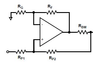

Hvis du vil ha seriemotstand på utgangen, kan du bruke positiv feedback, så får du positiv utgangsimpedans.
Slik:
Utgangsimpedans
Slik:
Utgangsimpedans
Er det noen fordeler med den der, kontra bare å hekte på noen motstander etter alt av feedbackkretsløp?
Du slipper å droppe så mye spenning over seriemotstanden. Og så er det enkelt å sette inn et pot.
OK, jeg får leke litt med det og se hva jeg får til. Jeg kan se for meg at det er litt lett å få den til å gå i selvsving med positiv tilbakekobling? Vet du om noen «design guidelines» for å få meg på rett galei?
KJ
Holder du forholdet mellom Rkm og Zout til maks sånn ca 5 er du ganske trygg. Ellers gjelder vanlige stabilitetskriterier for denne koblingen, så du kan jo simulere litt på det også.
Variabel utgangsimpedans er morro å fikle med, men kanskje mer morro med høyttalere enn hodetelefoner. Hodetelefoner er ikke spesielt følsomme for utgangsimpedans, og fungerer i grunnen ganske bra med omtrent hva det skal være, er min erfaring.
