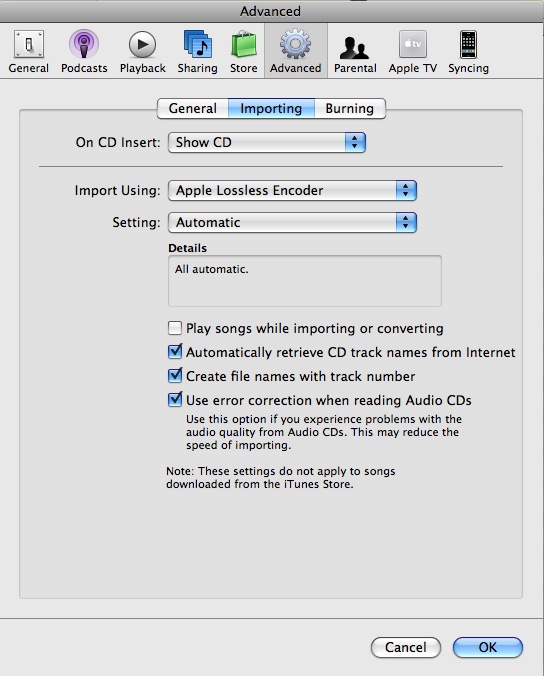

Lykke til. I likhet med andre her kan jeg varmt anbefale iTunes. Deres nyeste codec rangeres også som helt i topp.
Sett Valg (preferences) som under.
iTunes er bit-transparent og gir deg en perfekt lossless kopi av originalen.

IMO viktig å ha krysset av for error korreksjon som du ser er gjort i bildet over. Importen tar litt lenger tid men er verdt det, testet både å rippe med og uten feilkorreksjon før jeg begynnte å rippe mine cd'er og fikk noen dårlige resultater når det ikke var aktivisert...
Lykke til!
/C
K
KindOfBlue
Det er enkelte som tror at Error Correction medfører risiko for at programmet "dikter" bits når det kommer over et problem, men saken er at på alle CD'er er det tre steg med feilrettingsinfo. Ved bruk av EC så avleses all denne informasjonen, og sammenlignes, før data sendes videre.
Derfor det tar lenger tid å rippe, men det er verdt det.
