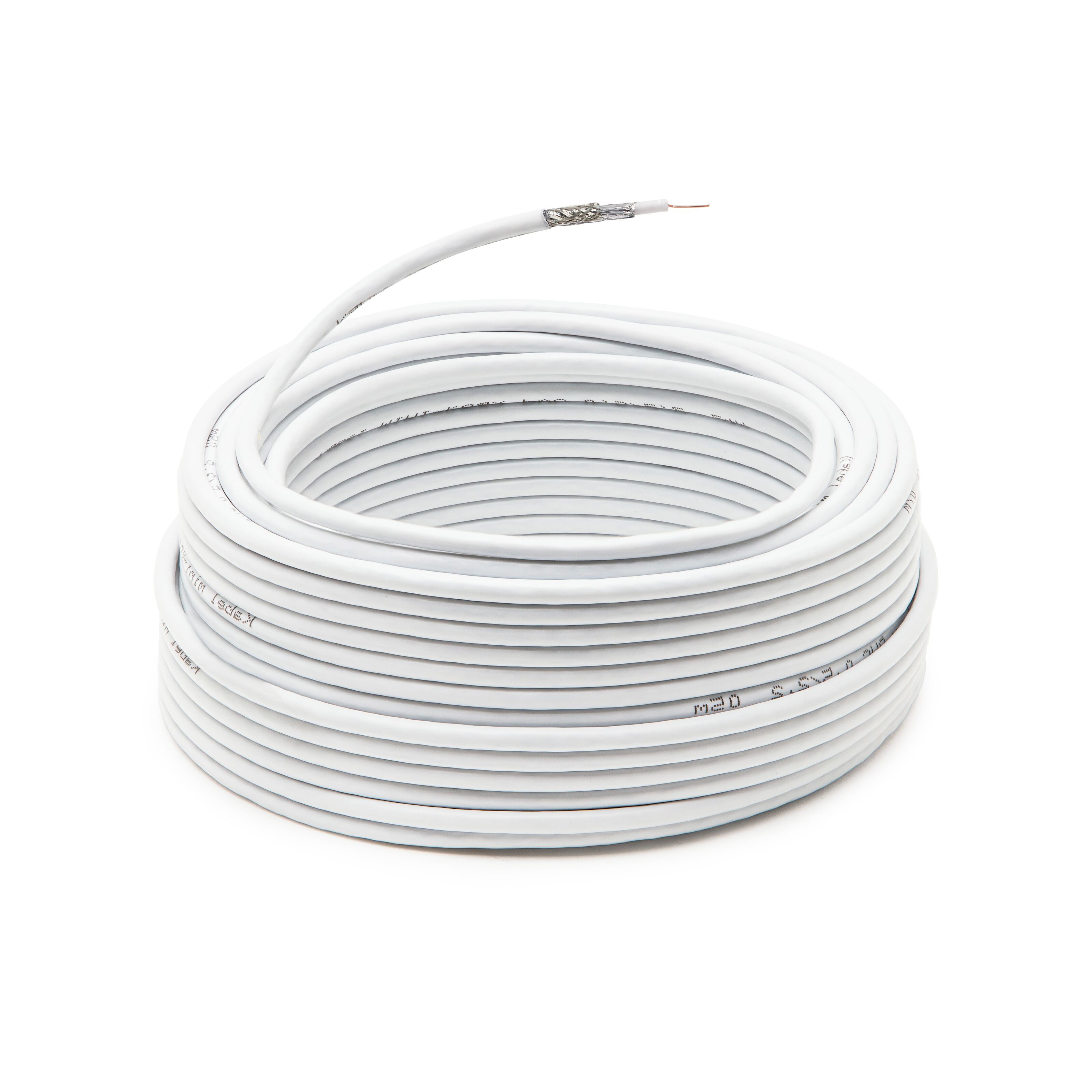

Evelen
23.07.2009
403
69
Vest-Agder/Søgne
Sånn?
