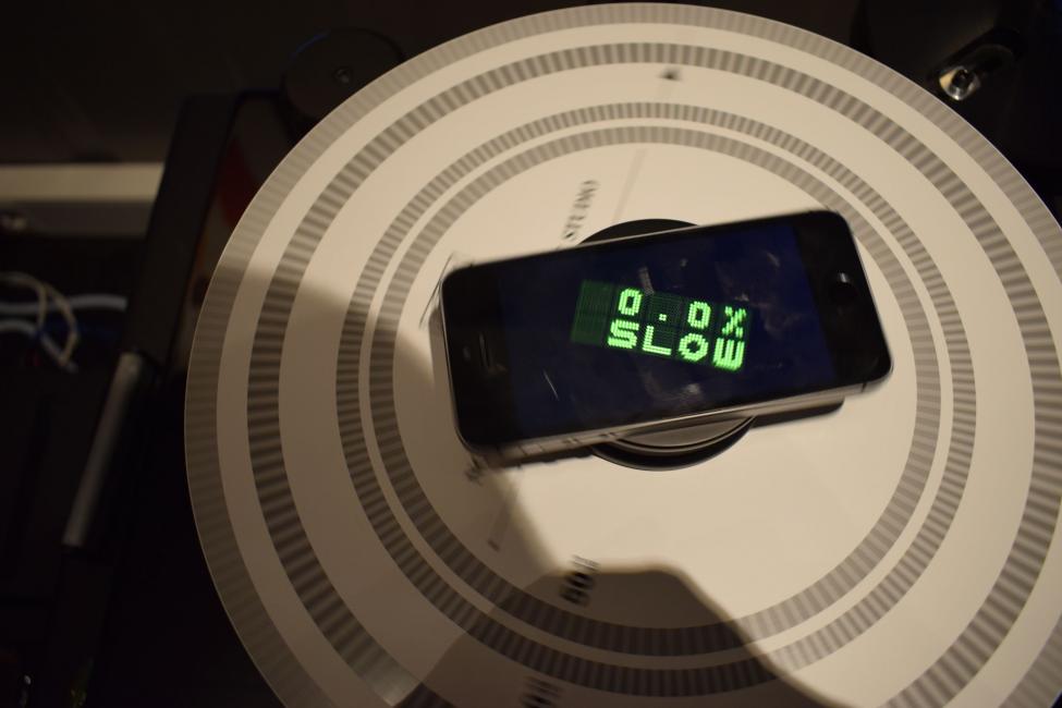

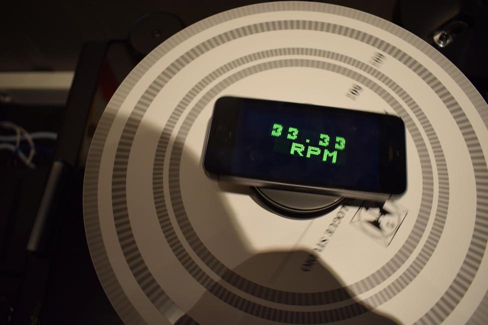

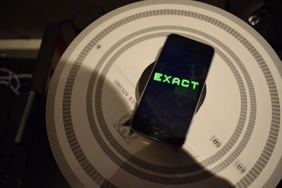

Har du smarttelefon, kan du laste ned diverse apper som måler dette. Jeg bruker Turntabulator bl.a. (iPhone)

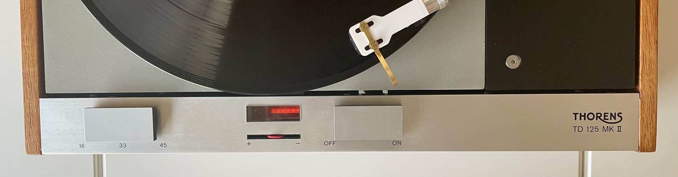

Du får kjøpt stroboskop også.
Før var vel det standard på alle japanske dd spillere mfl.

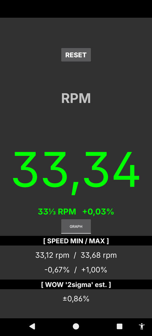

For Andriod telefoner finnes ikke "turntabulator" og da er alternativene "RPM-Calculator" (fungerer på samme måte) eller "PlatterSpeed" som krever avspilling av en testtone (på 3150Hz (finnes på mange testplater)) og angir da avvik etc.

Min elskede Pioneer platespiller har stroboskop, justerbar hastighet og quartz-lock, men noe annet skulle vel være utenkelig...vi snakker tross alt sent 70-tall !!:cool:

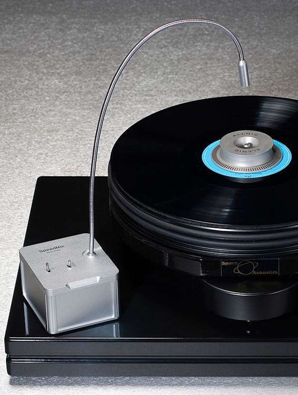

Tar vi med et digitalt tachometer så har vi favnet de aller fleste varianter. Denne er min preferanse:

Hvilken som heslt estplate med 3150 Hz og platterspeed-appen til Feickert.
