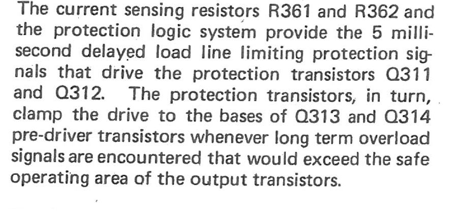

Jeg skal snart ta i bruk en gammel Marantz 510M effektforsterker fra 1976 (etter å ha pusset den opp og byttet noen kondensatorer).
Forsterkeren har ingen høyttaler-rele innebygget. Dette synes jeg er litt skummelt, siden den kan pumpe ut 365w per kanal. Hvis noe går galt inne i forsterkeren, blåser høyttalerne!
Da lurer jeg på hvordan jeg kan sikre høyttalerne uten å tape noe lydkvaliet. Sikringer mellom høttalerne og forsterkeren? Bygge egen rele?

Det skal nok mer til enn at "noe" går galt i forsterker for såpass katastrofalt resultat.
1976 er ikke veldig gamle dager når det gjelder effektforsterkere.

Er du helt sikker på at det ikke er rele på utgangen?
Den har vel ikke kondensator koblet utgang?
I så fall er du sikret.

Har lest flere steder på nettet at den ikke har høyttaler rele. Den har en "soft start", hva nå enn det er. Unasett, høyttalerne bør sikres.
