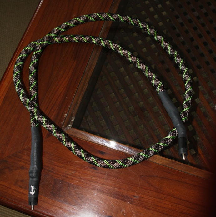

Sjekk ut DIY-kablen jeg har kalt "The Mother of interconnects" i en tråd med samme navn.
Enkel men litt kostbar å lage, men aldri har jeg hatt noen kabel i anlegget mitt som leverer i nærheten av hva den klarer.

Her er mitt konkrete forslag:
MoIC deleliste:
Alt fra www.partsconnexion.com
Duelund glødet sølvfolie i silke
DUELUND- 70612 0.5 Silver Foil & Silk-Oil Hook-up wire $12.95/ft
Strainded sølvbelagt kobbertråd m teflontrekk fra DHLabs Fargen du velger her helt uvesentlig.
DHLABS- 54497 OFH-14 14 awg. Stranded silver-plated copper hook-up wire BLACK $2.00 /ft
Connex kobberskjerm
TCBRAID 70767 1/2" Tinned Copper Braiding $2.50 / ft
Silver bullets
EICHMAN-64121 Eichmann Silver Bullet RCA Plugs - pure 99.99% silver contacts $124.20/set 4
Bybee filter (monteres i ”mottaker-enden”) finnes også i gull utføelse men jeg mener disse er dekkende.
BYBEE 70601 Small Slipstream Purifier price per pair $174.95 / pr.
Innvendig trekk
BRAID- 62402 TECHFLEX 3/8" Polyester mesh braid $0.60/ft
I tillegg trengs en passende strømpe til å trekke over kablen (for pynt) Du kan bruke nedenforstående fra Partsconnexion, eller;
BRAID- 71413 TECHFLEX 3/4" Polyester mesh braid $1.00/ft
Du får slike i sort eller grått fra Elfa. Jeg kjøpte en med mønster fra www.xtreme-cable.com som holder til mellom Sandefjord og Larvik.?
Krympestrømpe i div størrelser fra Biltema, Clas Ohlson etc.
Byggebeskrivelse MoIC:
Duelund foliekablen tvinnes med kablen fra DHLabs. Ca en vikling pr 2 cm. Disse to skal utgjøre en leder som loddes sammen i endene.
De to sammentvinnede lederne trekkes med enten 3/8” Techfelx eller ennå bedre bommulls strømpe om man ønsker.
To slike ledere trekkes så med kobberskjærmen, som igjen trekkes med Techflex eller annen pyntestrømpe. På grunn av sin konstruksjon, kan denne kablen uten kobberskjærmen, være veldig sensitiv for strålestøy fra ladere, dimmere, etc. Derfor er skjærmen en viktig del her.
I ”sender-enden, loddes det en forbindelse mellom jord-lederne og skjærmen, Jord-lederne loddes selvfølgelig til jord-pinnen på RCA-kontakten.
Pluss-lederne loddes direkte i RCA kontakten.
I mottaker-enden lodde Bybee filteret til pluss-pinnen på RCA kontakten. Pluss-lederen av kablen, loddes til Bybee filteret.
Jord-leder loddes rett på jordpinnen til RCA-kontakten.
Skjærmen skal ikke være i kontakt med lederne i denne enden!
Bruk og del opp krympestrømper etter behov for å sikre god isolasjon og pene overganger.
Vær obs på at kablen blir litt stiv, og får et ”sårbart punkt der Bybee filteret sitter. Det er ikke noe stort problem, men bør sansynligvis ikke bøyes 100-vis av ganger.
Du har nå et sett av kanskje verdens beste signalkabler!
