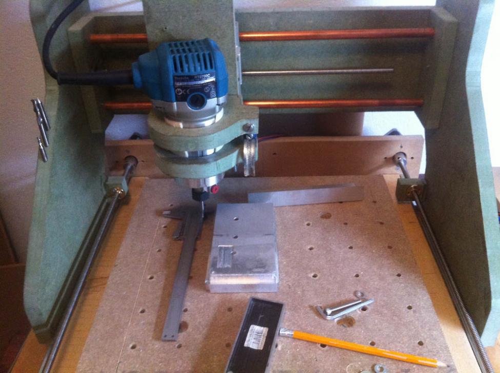

Morsom sak, ser genial ut ifht at den kombinerer frihånd med stabilisert skjæreposisjon. Ingen grense på størrelse av materiell som kan skjæres :) Kul.
Selve fresen ser ut som den er basert på Makita RT700, som jeg forøvrig har i min egen DIY CNC-fres ;)
Første jobben den er satt til er å lage bedre deler til seg selv :) Etter litt prøving og feiling er den nå ganske komfortabel med aluminium (6061 T6)
