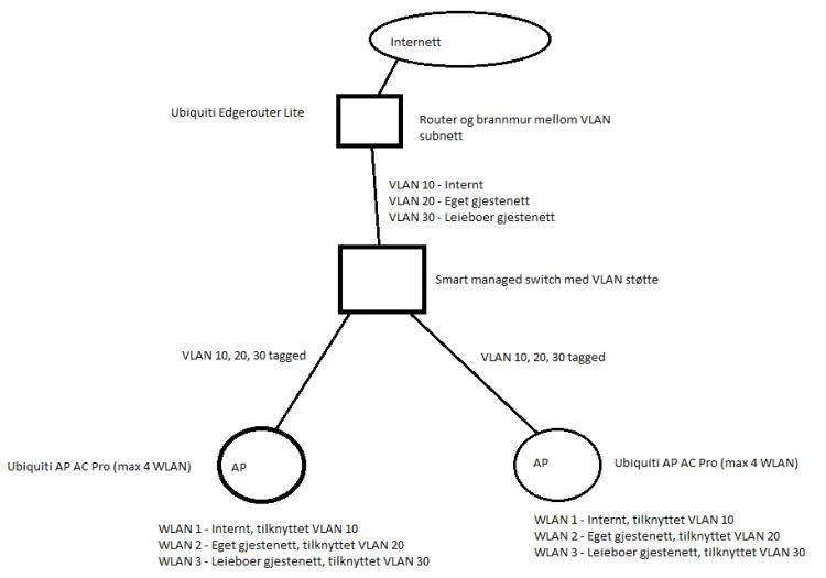

Syns det blir litt vel mye å styre med et nærmest pro-oppsett til hjemme-wifi.
Det har du helt rett i, men jeg er lei av dårlig dekning og vil strekke meg langt for å få det bedre. Problemet kompliseres av at jeg har mange kablede enheter og ønsker et separat gjestenettverk som ikke har tilgang på mitt nettverk. Jeg har også kablet nettverk til 5 punkter i huset som vil fungere godt som AP - det er derfor ikke noe mer styr for meg å kable dette. Derfor forsøker jeg nå å sette meg inn i hva jeg trenger for å få det til. Synes foreløpig tutorialene for Ubiquity kanskje ser litt for kompliserte ut men skal undersøke videre utover kvelden.
Her er altså hva jeg ønsker å oppnå:

Ditt nettverk så du skal få lov å kjøre så mye overkill du vil. Hvis du flasher advanced tomato på din asus 3200, så har du ihvertfall støtte for vlan, og da er det jo enkelt å tagge forskjellig vlan på henholdsvis vanlig/gjestenettverk via AP. Gi vlanet til gjestenettverket eget subnet/dhcp og tilgang til internet. Så setter du opp en brannmurregel på ac3200som dropper all trafikk fra vlan og hovednettverket. Du kan gjøre dette med enkle rutere som du flasher med openwrt/lede/dd-wrt/tomato, og konfigurer som AP og/eller som switch. (Eller bare kjøpe en standard managed switch som støtter vlan i tillegg).
nma
07.12.2003
4.801
588
Vis vedlegget 486303
1) Nå er jeg hjemme i påsken og har fått i oppgave å sette opp Chromecast og diverse. Helt til nå har leieboeren bare koblet seg på det vanlige nettet, men siden han neppe har lyst å få opp Chromecast/AppleTV/annet opp på laget jeg et et eget subnett til han. (en ny "bridge") Deretter laget jeg et virtuelt gjestewifi som kobler seg på den nye bridgen. Dette tok noen sekunder, og siden Tomato som standard blokkerer all kommunikasjon mellom forskjellige bridge, så var det kun dette som trengtes.
2) Hadde jeg hatt behov for et eksplisitt vlan i tillegg, kunne jeg bare definert f.eks VLAN3 på den fysiske "LAN port 1" og satt dette til den nye bridgen og kobletå å en haug med AP'er. Alt som kommer inn den fysiske LAN-port nr 1, vil bli tagget VLAN3 videresendt til det nye subnettet og isolert fra hovednettet.
3) Samme fremgangsmåte brukes også med et VLAN trunk om de AP'ene kan kjøre vanlig/gjeste-SSID og tagge riktig VLAN ID avhengig av SSID. Da kan f.eks de som kobler seg på via gjestenettet få VLAN-ID 3, i ruteren blir altså VLAN3 videresendt til det nye subnettet, helt isolert fra det vanlige nettet.
Siden du etterspør kablet gjestenettverk, så er det 2) som er det riktige for deg.

Da bruker du bare løsning 3 og diverse AP’er som støtter virtual SSID og vlan tagging avhengig av SSID,f.eks ubuiquiti.
Roald
25.06.2005
6.206
3.562
Kjenner ikke til ubiquti men tror du må ha et vlan til uten tag ut til AP for at det over her skal virke
marsboer
04.04.2010
4.435
1.964
Phobos
Det der var kun en visualisering av tankegangen, ikke en konfigurasjonsoversikt. Typisk setter man VLANet som management IPen til APet skal være i som native VLAN på portene som disse er tilkoblet og sørger for at dette VLANet står på et eget management VLAN med kontrolleren også, men jeg ønsket ikke å blande inn slike implementasjonsdetaljer.
Sent from my VTR-L29 using Tapatalk

Du kan fint legge management inn på hovednettet (VLAN10) på figuren - ihverfall så lenge det er snakk om et hjemmenett.
Johan-Kr
Var kun en kommentar i tilfelle noen prøvde bruke forslaget slik det står….
Roald
25.06.2005
6.206
3.562
Johan-Kr
Da må man fjerne tag på vlan 10 og om leieboer da putter kabelen til basen rett i en pc har han da tilgang til alt, så da er det bedre å lage et eget mgmt vlan
