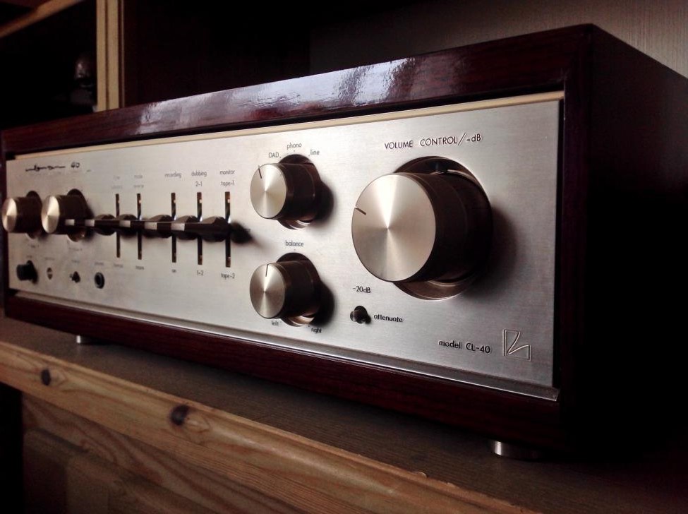

Hei,
Jeg har en Luxman CL-40 som trenger en sjekk. Den spiller lavt i venstre kanal og jeg regner med at den er klar for et rørbytte. Før jeg begynner med å skifte rør hadde det vært greit med en service manual slik at jeg samtidig kunne sjekket at spenningene ligger der de skal.
Hvis det er noen som har en manual til salgs eller har en liggende på en fil hadde det vært fint. Tips om gode rør til denne er også velkommen.
