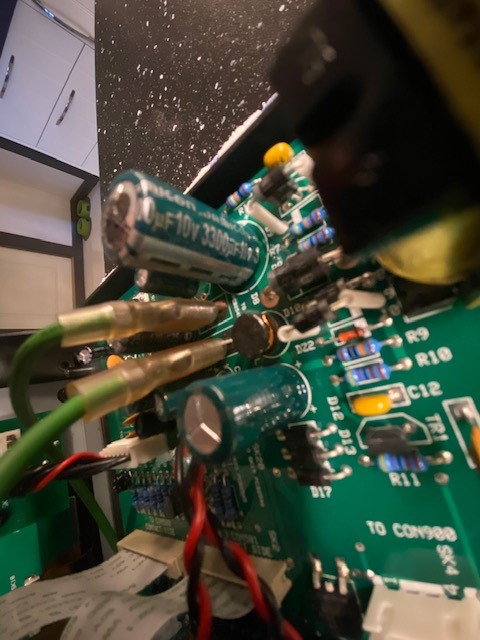

Hei. I går ville ikke min MF1 Clic slå seg på, den ble åpnet i dag og etter en sjekk så hjalp ikke det heller. Men oppdaget at 1 stk nishicon 10v 3300uf ser ut til og være gåen, kan dette være årsaken til att den har sluttet og virke. Den lyser orange, men vill ikke slå seg over til blå når den slåes på. Har sjekket bryteren og den ser ut til og fungere, hvor kan man få tak i en slik her hjemme uten og måtte bestille fra Ebay. Og vis jeg skal ha den på service, hvor kan jeg få det utført. Jeg holder til i Vestfossen.

Takk for rask tilbakemelding, kan lodde. Men må da skru ut innmaten for og komme til og jeg aner ikke om det er denne som er årsaken. Sender epost til Tormod.
