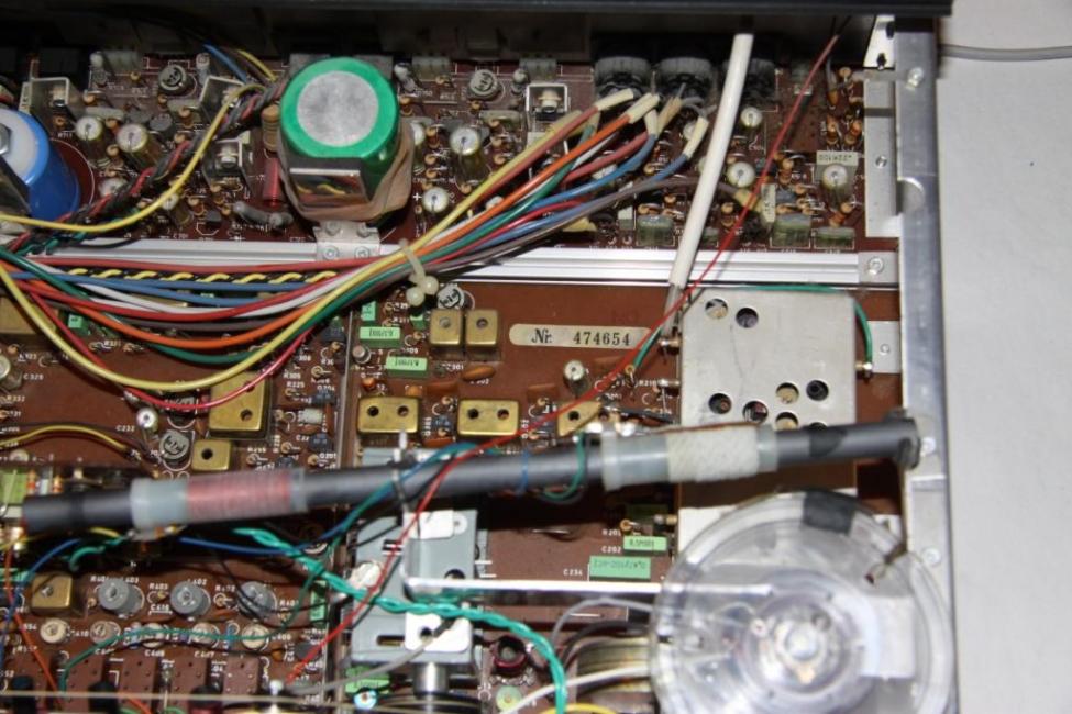

Huldra 10 Serienummer på kretskortet
Serienummeret på min Huldra 10 står på en lapp på hovedprintet plassert bak ferritantennen.
Serienummeret er 474654 og Huldraen har en stereodekoder 5-3 basert på (den "legendariske") Motorolakretsen MC1310P.

Har 3stk huldra 10 selv, men alle er tydeligvis for ny... bruker den eldste som har 486435, ikke dårlig lyd av den akkurat... På de nyere som er 494XXX så er det ikke skjermede kabler mellom for og effektforsterker del slik som 486435 har. Dette er eneste forskjell jeg har lagt merke til. På mine står serienr lengre frem på kortet enn bilde over, nesten helt i AM/FM vriderne.
