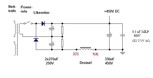

2010-modellen av XA800MKIII som jeg eier har fått sin driftsspenning økt fra 450V til 500V DC - pga kraftigere komponenter i strømforsyningen og den er egentlig designet for 220V nettspenning (110-220V omskifter bakpå). Så for denne er det vel påkrevd å bytte til 500V kondensatorer. Den høyere spenningen mener jeg skal gi høyere utgangseffekt fra forsterkeren. Her er skjemaet:

bjornh skrev:
Her er skjemaet:
Spenningsdobler med drossel i negativ halvperiode?
Det virker som om konstruktøren har hatt en dårlig dag på jobben, i alle fall hvis det var ripple han tenkte å unngå ved bruk av drosselen. Slik det er gjort her har denne ingen innvirkning på ripple i positiv halvperiode. Eneste som er oppnådd er å halvere ripplefrekvensen til 50Hz som det kreves enda større elektrolytter for å glatte ut. Jeg tror faktisk resultatet hadde blitt bedre uten denne drosselen.
Jan E Veiset
jane
27.06.2004
3.283
1.421
For å svare på det du spør om så ligger det ikke mer enn 250V over hver kondensator hvis B+ øker til 500V, hvis skjemaet ditt forteller sannheten.. Slik sett kan du bruke elektrolytter med merkespenning for eksempel 300-350V eller der omkring (over MKP ligger det selvfølgelig full spenning).

bjornh skrev:
Ja jeg har skjønt det slik at dette er en konstruksjon som er elsket eller hatet.
Jeg tror ikke det har så mye med elsk/hat å gjøre, men rett og slett at kretsløsningen er dårlig håndverk. Den modifiserte løsningen under virker slik konstruktøren antagelig har tenkt at kretsløsningen skulle virke (uten at jeg er sikker på hva han egentlig har tenkt).
bjornh skrev:
Men, er det "fornuftigere" å kjøre noen kondesatorer i serie for å oppnå større toleranse på spenningen, enn å kjøre f.eks. to i paralell?
Det som er fornuftig er å bruke kondensatorer som tåler spenningen de utsettes for med en viss reservemargin. Som sagt så ligger det ~250V over hver av kondensatorene i skjemaet du viser til. Siden du hadde kondensatorer som greier 400V så er du på den sikre siden.

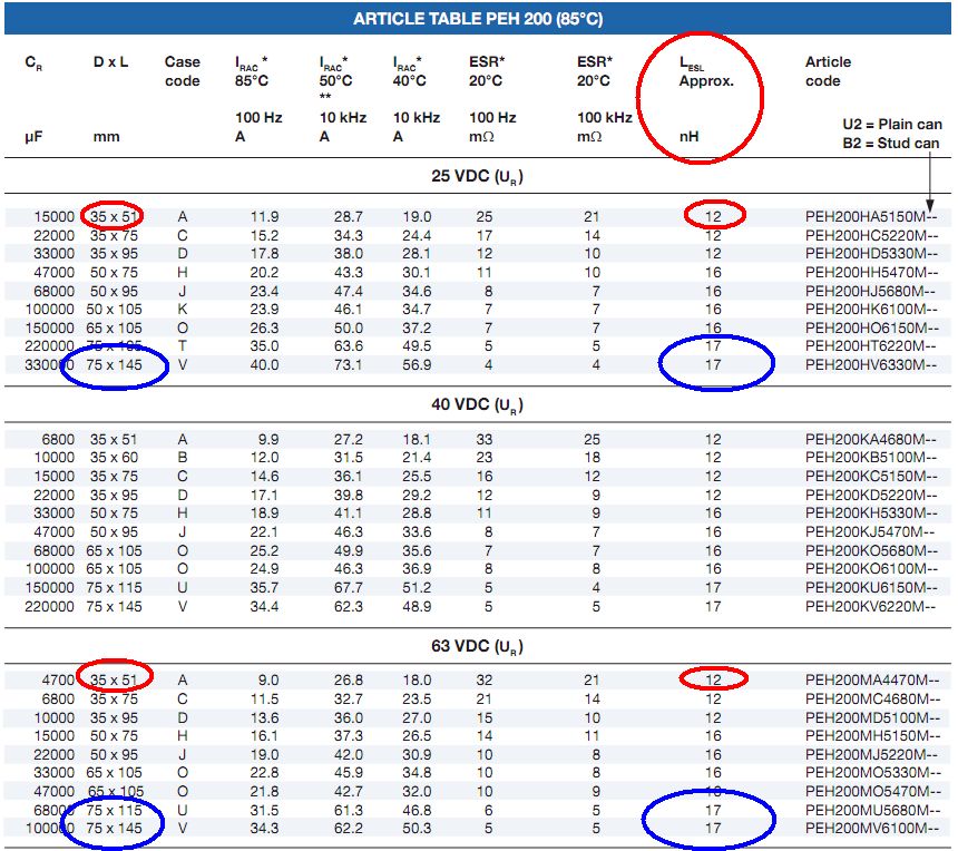

Se vedlagt bilde. Det er databladet til Rifa PEH200 elektrolytter. Der er induktans spesifisert. For røveren på 330000uF gir det en resonansfrekvens på ca 2kHz, dvs at impedansen begynner å stige over 2kHz.
Legg også merke til at fysisk størrelse og induktans henger nøye sammen, og er uavhengig av kapasitans og arbeidsspenning.
Hvis man skulle velge en 40VDC kondis ville f.eks. 22000uf, 100000uF og 220000uf være de beste valgene i forhold til induktans.
