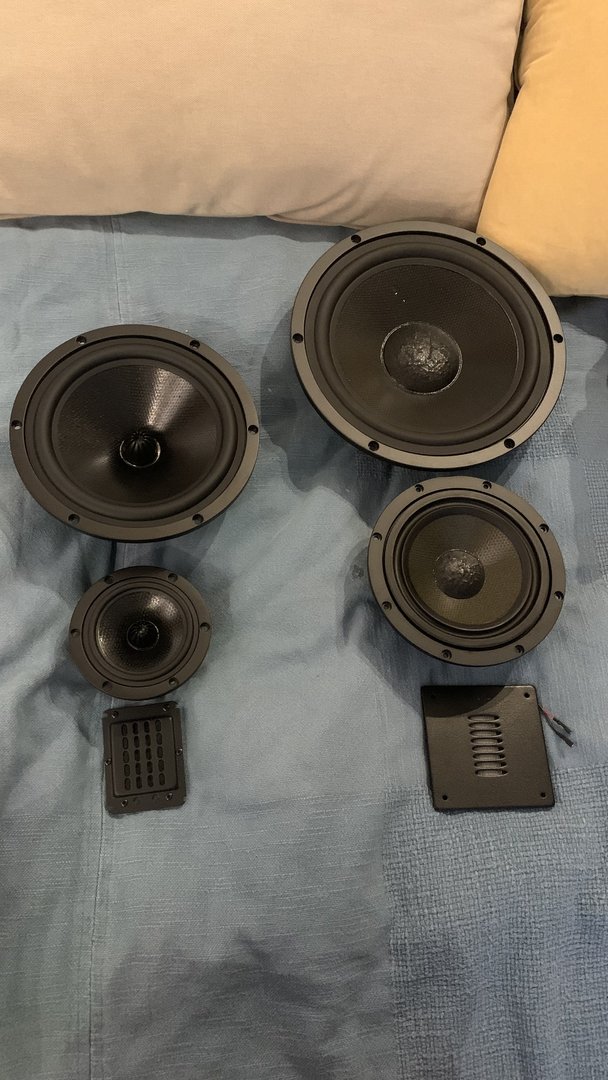

    T.v. har vi da elementene 8" med lang slaglengde og matchende 4" samt diskant. Prøver også legge til databladet. Til høyre ligger og de virkelige skattene i denne bestillingen: 11", 7" og AMT fra Eton. Men går ikke nærmere inn på det nå, de skal i et byggesett som faren holder på med.

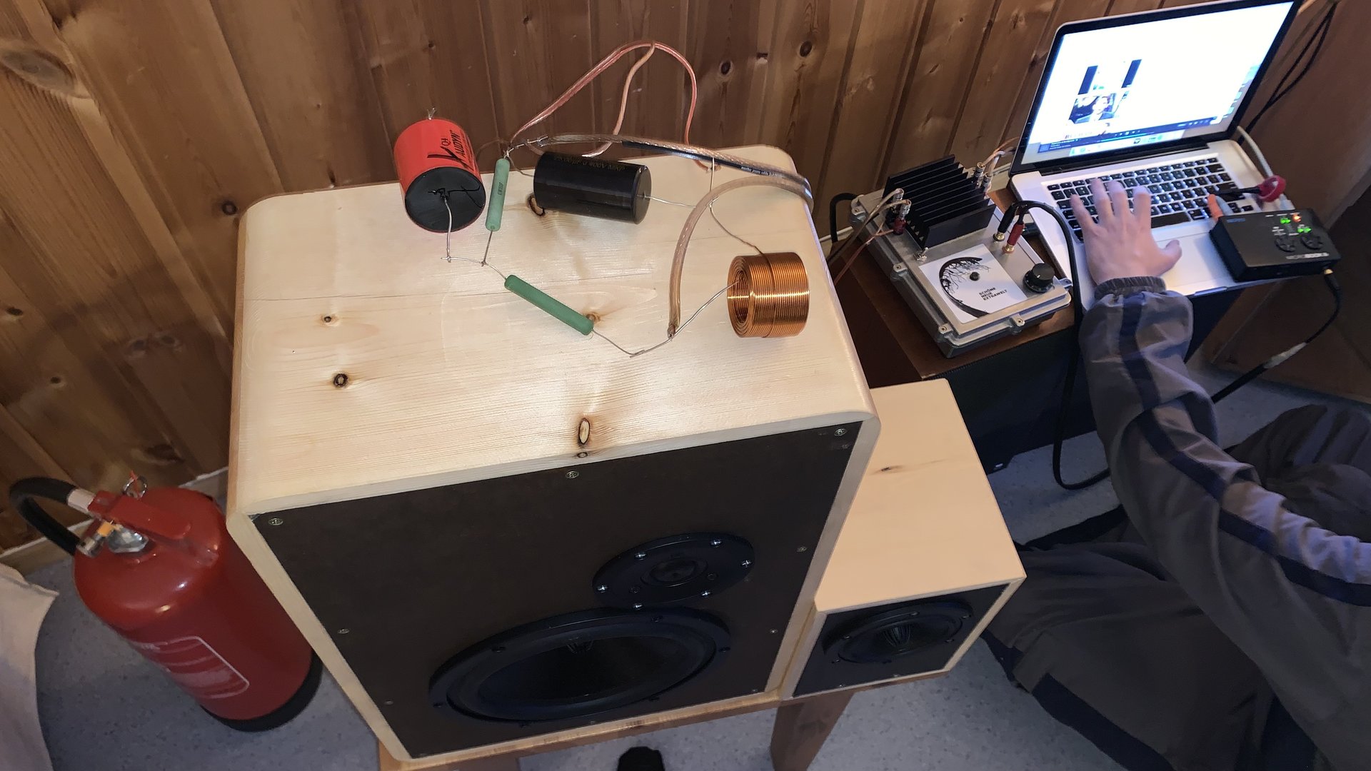

    Her er da hvordan jeg fikk diskanten til å spille. Kvalitets kabel og en 40µF gir en cutoff på 950Hz, det gir meg muligheten å prøve ut hele omfanget av delemuligheter. Som foregår digitalt på line nivå. Fjøsmekk forsterkeren er en TDA7297 IC med strøm fra en laptop lader med litt CRCRC filtrering. Litt problemer med noisefloor alt etter oppsett, hmmm... Hvem sku tro det, men deling under 1500Hz 2.order ga ikke så fin klang, til dels vreng fra stakkerne.

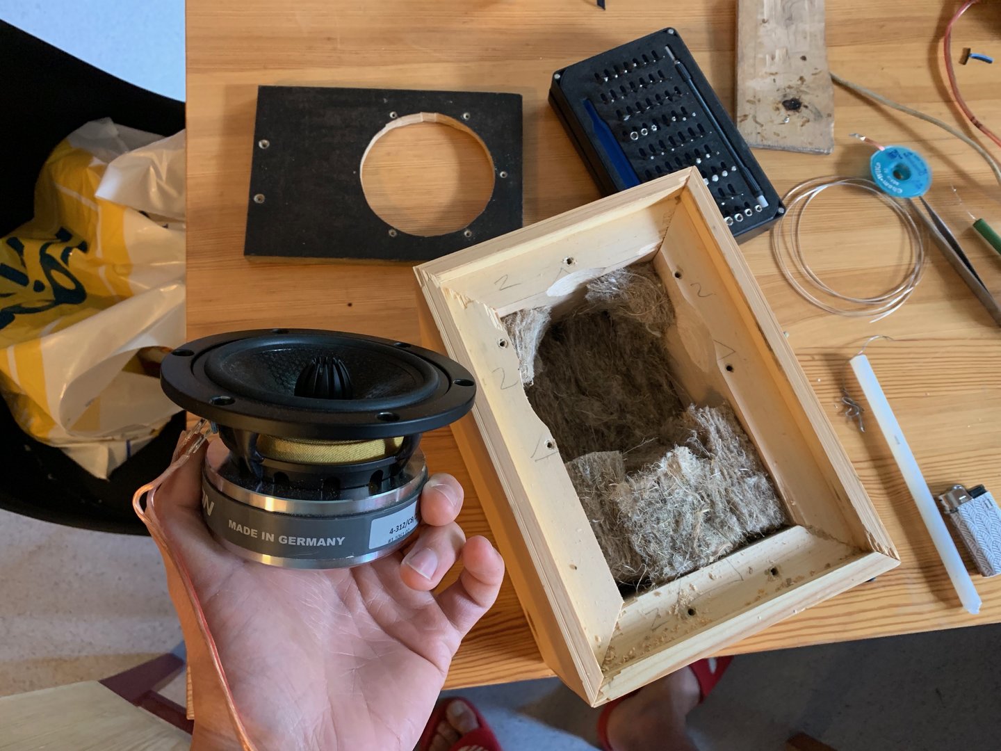

    Til slutt 4 tommern. Når jeg brukte en online kabinett kalkulator så ga mer volum bak elementet tilsynelatende små forskjeller i bass extensjon. Så jeg brydde meg ikke om berengninger 🧐 og bygde en knøttliten men beefy kasse. Opplevde null bass. Ikke engang litt kropp i mellombassen. Det jeg reagerte mest på var i tillegg en litt "tutete" karakter. Målinger bekreftet inntrykket med 3db bul i frekvensgang rundt 2000Hz.

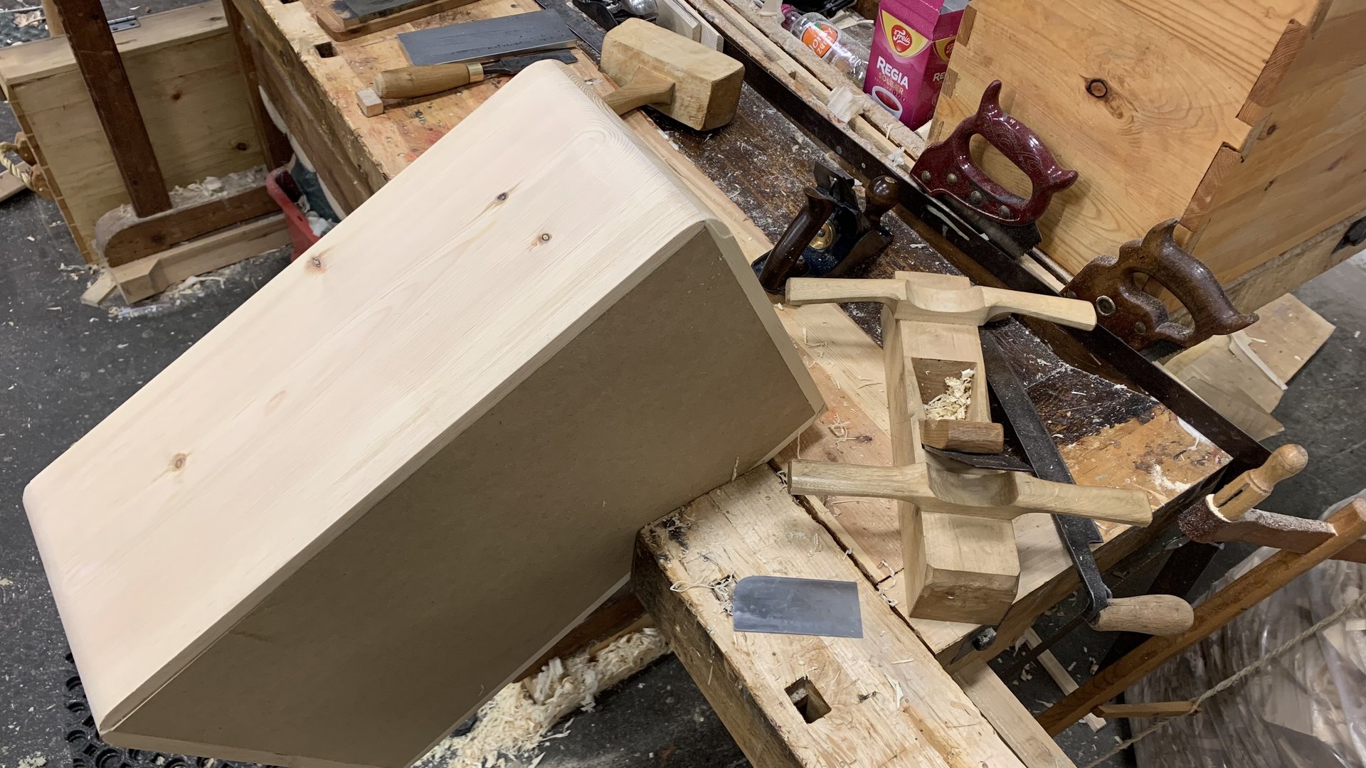

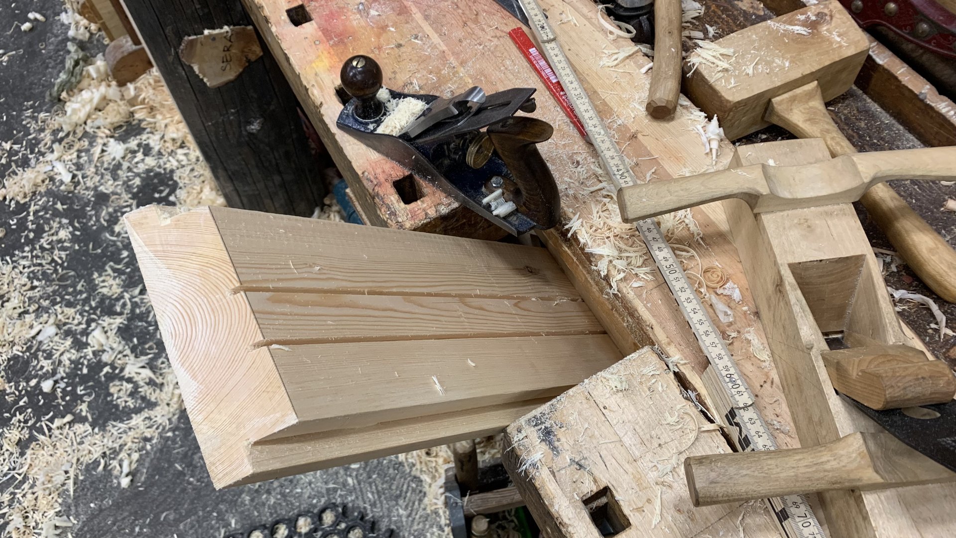

    Når det er sagt, forsatte jeg med konstruksjon av ca.15 liters kabinett til 8 tommerne:

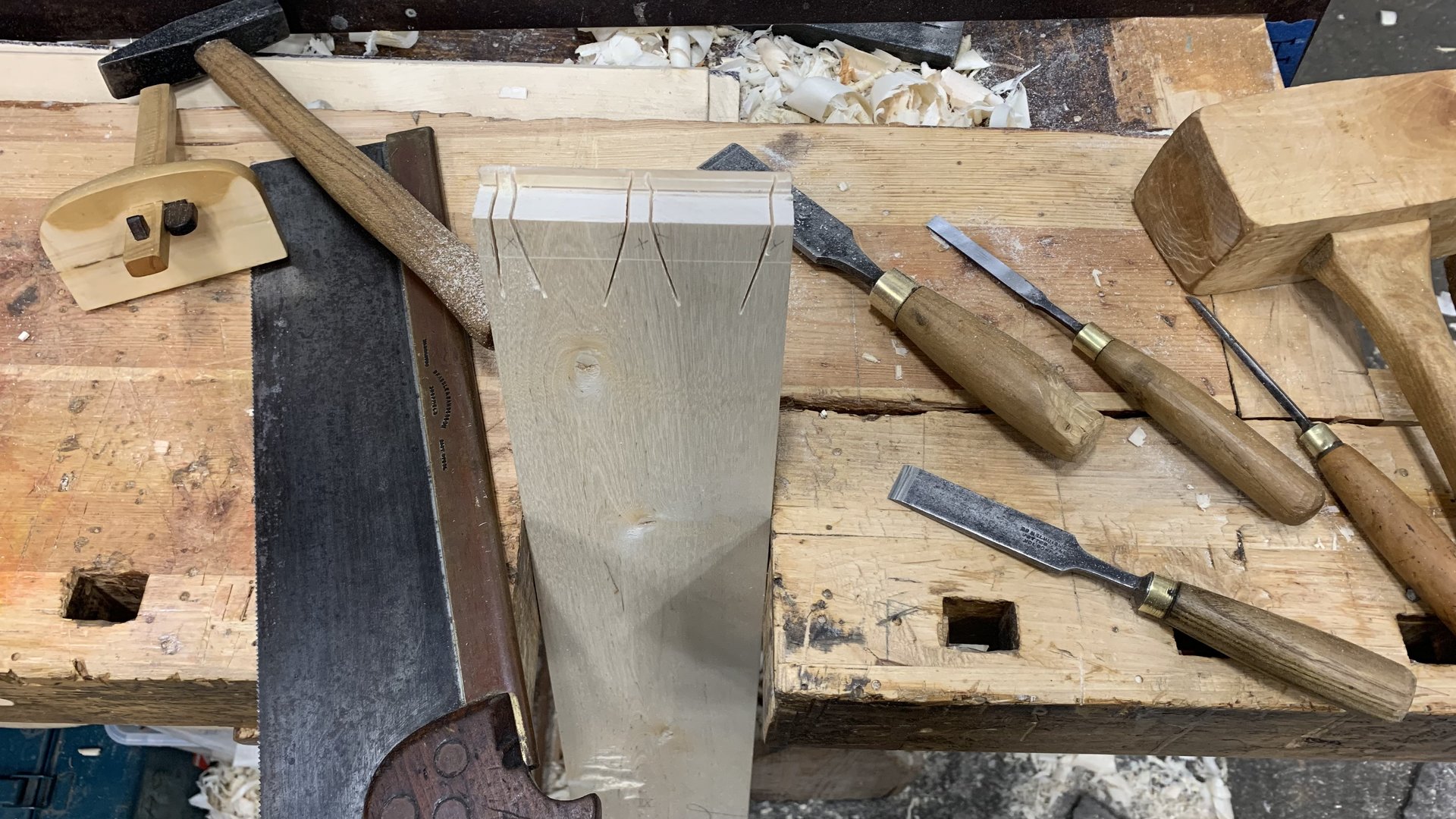

    Til disse kabinettene brukte jeg ikke maskinverktøy. Det vil si å lage fals til front og bakplate med semshøvel. Her justerer jeg gjæring i hjørnene med en skarp No 4 etter håndsaga. Front og bakplate i MDF ble igjen dimensjonert med håndsag og justert med håndhøvel. Og så en stor og god avrunding på hjørnene.
    Tok med en SB tweeter og prøvde meg på passiv deling. Simpelt nettverk. Siden tweeter allerede har en roll-off fikk den bare en kondensator og L-pad. 8" fikk et 2nd order nettverk. Dette nettverket som var så greit og elegant på papiret gjorde det ikke så bra i kontakt med virkeligheten. Lærte at selv en god tweetet liker ikke å bli delt på 1200Hz med 6dB/oktav nettverk. L-pad'en stemte heller ikke, tweeter spilte en god del for sterkt. Litt fundament ble det men ikke akkurat noe fylde på lyden.

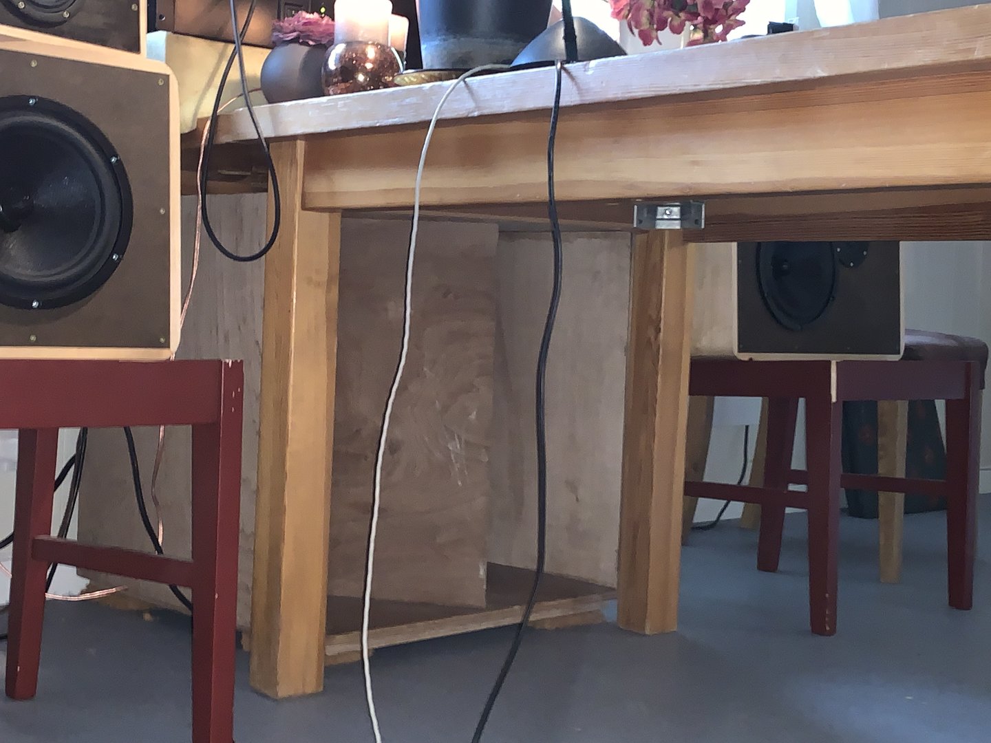

    Løsningen på lite bass er som kjent subwoofer. Her en en sak som ble bygget for leenge siden: 15 tommers JBL element i en kopi av horndelen til Klipsch LaScala.

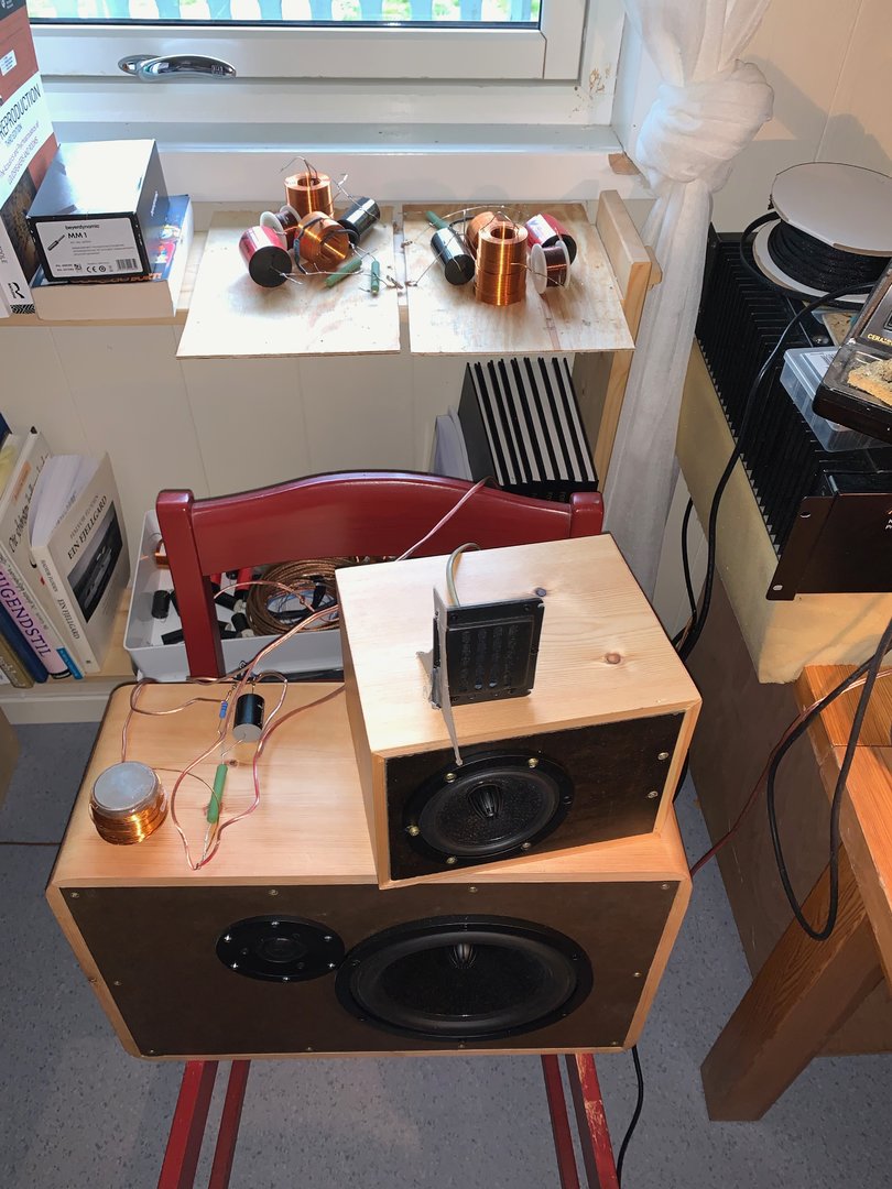

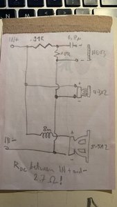

    Det ble et ganske greit full range system etter 2 ish måneder med prøving og feiling. Men det skulle noe jobb til å få det jeg har laget så langt å fungere med dette. Øverst i bilde er de ekstremt stygge delefilterne jeg endte opp med til 8" og tweeter kombinasjonen. Sikkert 5-6 iterasjoner før jeg følte at jeg ikke klarte å forbedre de mer. Ikke godt å si hvorfor noen målte bedre enn andre og noen låt mindre shit en andre. Her er hvordan høyttalerne endte opp helt til slutt. Tweetern i "bass" kassen brukes ikke.
    Har ikke nok kanaler på DSP eller nok forsterkere for å kjøre rent aktiv. Må også nevne at jeg bare har en kasse med noen vanlige verdier på komponentene så et veldig tilfelle av å måtte jobb med det en har. litt skummelt med 2.7 Ohm likestrømsmotstand men ingenting tok fyr. 4" får spille som fulltone. Bånddiskant blir krysset inn hvor 4" ruller av fra 6000Hz ish oppover med en kondensator. 8" spiller fra 200Hz ish, hvor 4" begynner å miste output, nedover med en spole. A purists dream? Kanskje med de rette elementene. Her måtte det til litt EQ fra DSPen til for å glatte stereo kanalen. Den andre kanalen tar seg av subben.
    4" er selvfølgelig ikke perfekt i topp, det opplevdes som litt hard og anstrengt fra 2k oppover. Heldighvis avslutter bånddiskanten fint. Å bruke den vesle bassen hvor den egentlig ikke har så mye output er ikke perfekt heller. Men faktisk opplevdes hele systemet med subwoofer ganske stor og dynamiski lydbildet, en givende lytteopplevelse. HT stabelen ble flyttet godt halvannen meter inn i rommet og endelig ble resultatet sånn at jeg kunne leve med det.

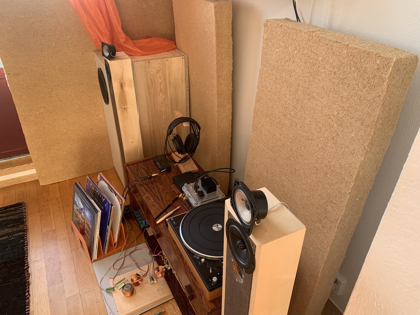

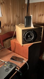

    Her kommer den ny versionen av Mid/Diskant seksjonen! Hadde lyst på noen slanke søyler so here we go. Med egen mekke-video:
    (y)(y)
    Som dere ser brukte jeg en dome tweeter (fra Gary Research med den berømte kanalen sin) til denne versionen. Jeg må si at denne GR-T3 diskanten overbeviser ikke. I hvert fall på den måten den er montert inn i kabinettet i og uten båndsperrefilter på resonansfrekvensen.
    Fortsetter seff med god gammeldags snekring

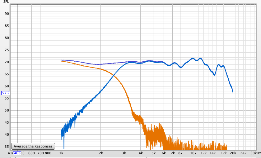

    Fikk bare til å måle ned til 1000Hz. Rommet begynner å spille med noe alvårlig for gating >1ms. Tar gjerne imot tips/ leseforslag når det kommer til måleteknikk.

    Det vart ekperimentert med til sammen fire forskjellige diskanter Sparer meg videre grafer med frekvensrespons, det går an å fånesten alt til å spille flatt men det sier fortsatt lite om lydkvaliteten. Diskanten som har fått mest spilletid er noen 60-talls paper cone greier. Solide i "presence" regionen og ellers den type element som gjør at man slutter å bry seg om "max definition" og bare chiller musikken sin.

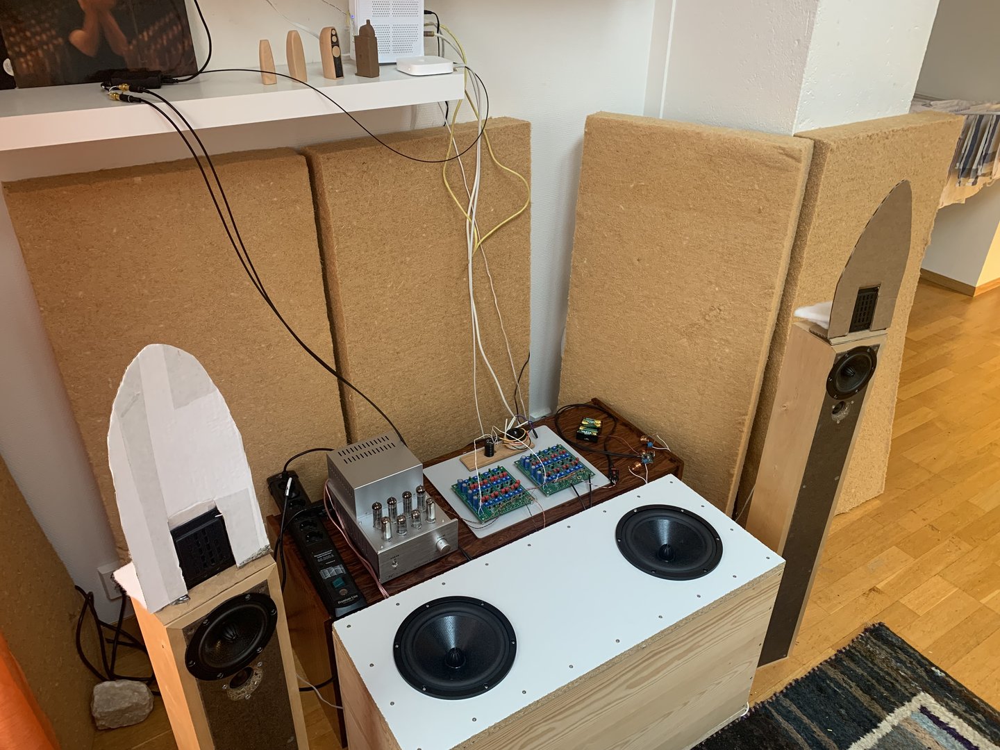

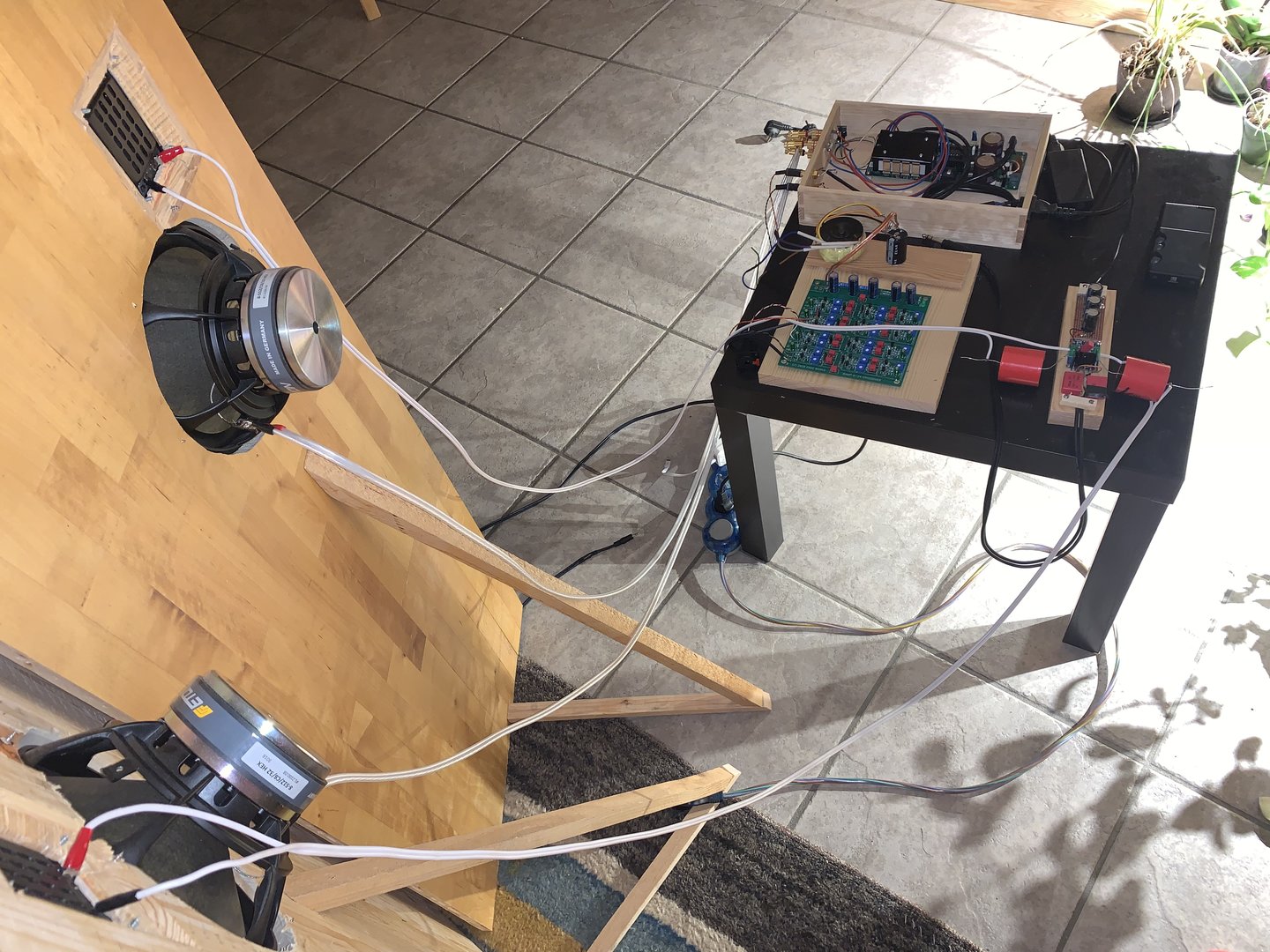

    Legg merke til overgangen fra kjip passiv delefilter mellom bass/ mid til tre veis aktive greier. For en glede å ha denne Pass XO 6-24 kit enheten tigjengelig. Love it!
