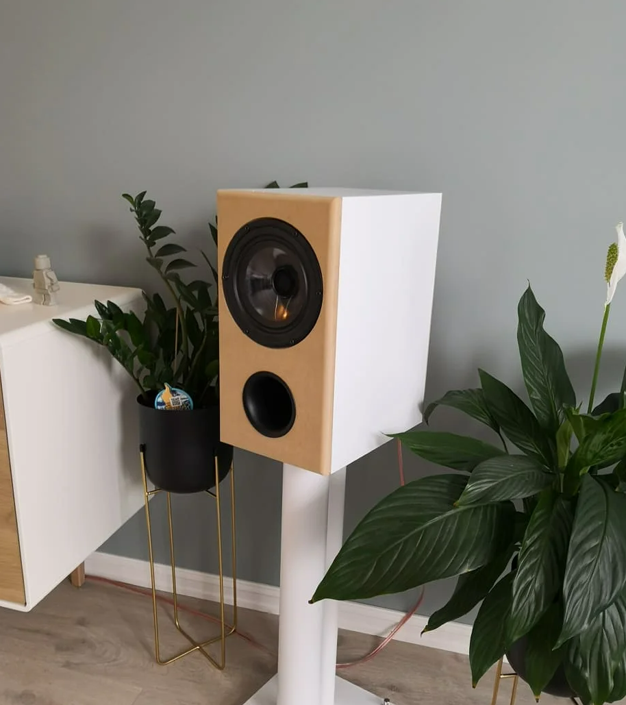

Hei!
Jeg har for noen år siden bygget et sett med Seas Loki. Jeg har i lengre tid brukt disse samme med en subwoofer bygget på Scan-Speak 30W og Hypex plateforsterker.
Nå har jeg lyst å bygge disse høyttalerne om til gulvstående, med subwoofer-element montert på siden, og med egen dedikert forsterker.

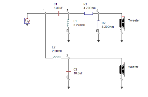

Høyttalerne kjører på NAD C658 og C298. Med C658 kan jeg sette (såvidt jeg har forstått) et LR-filter med 24db/oct ved 200 hz, høypass for høyttalerne og lavpass for subwooferne. Så spørsmålet er: Kan jeg droppe portet kasse på høyttalerne når de bare spiller ned til 200 hz? Bør jeg gjøre endringer på delefilteret? Hva med volum på høyttalerkassen om den er lukket?
Link til Seas Loki
Link til Seas Loki
