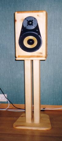

Hei!
Nettopp anskaffet meg og fått Re-fomed et par gamle Seas G17 REX/P, Noen som har erfaringer med denne modellen og hvordan den er i sammenlignet med de nye prestige serien?

Er det den gule bass mellomtonen?
satt blantannet i HF275 Helios.
hvis jeg husker rett, bra den.

Hvis jeg ikke tar helt feil er det samme membran i Gradient Revolution. Usikker, men tror det er den lille magneten på det elementet, og coax/minus faseplugg naturligvis.
Fin mellomtone, det.
Men refoaming? Tror muligens kantopphenget spiller en vesentlig rolle mht. membranoppbrytninger, og at det originalt er 'gummi' (langt fra noe skum).

Re-foaming av gummioppheng? Kantopphenget på disse elementene skal tåle svært mange år enda...!
Har disse i to par høyttalere (bla.a. HF 275) jeg har stående, og har brukt dem i div prosjekter tidligere.
Blant de bedre mellomtone-basser Seas har produsert. Detaljert og luftig i de øvre frekvenser.

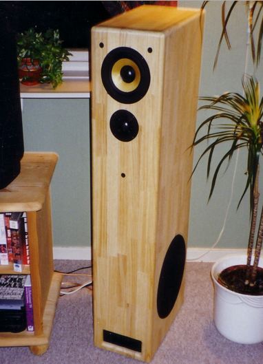

Har brukt seas G17rex flere ganger tidligere. Elementet kan lyde nasalt ved bruk av feil delefilter.
Husker ikke hvilken delefrekvens eller hvilken orden de hadde da det er ca 20 år siden de ble lagd. Kan huske at de hadde en oppbrytning pga membranen som gjorde at dele frekvensen måttte settes lavere. Dette satte igjen større krav til diskanten.
Merkelig hvis de trenger refoaming da de har gummiert oppheng.
