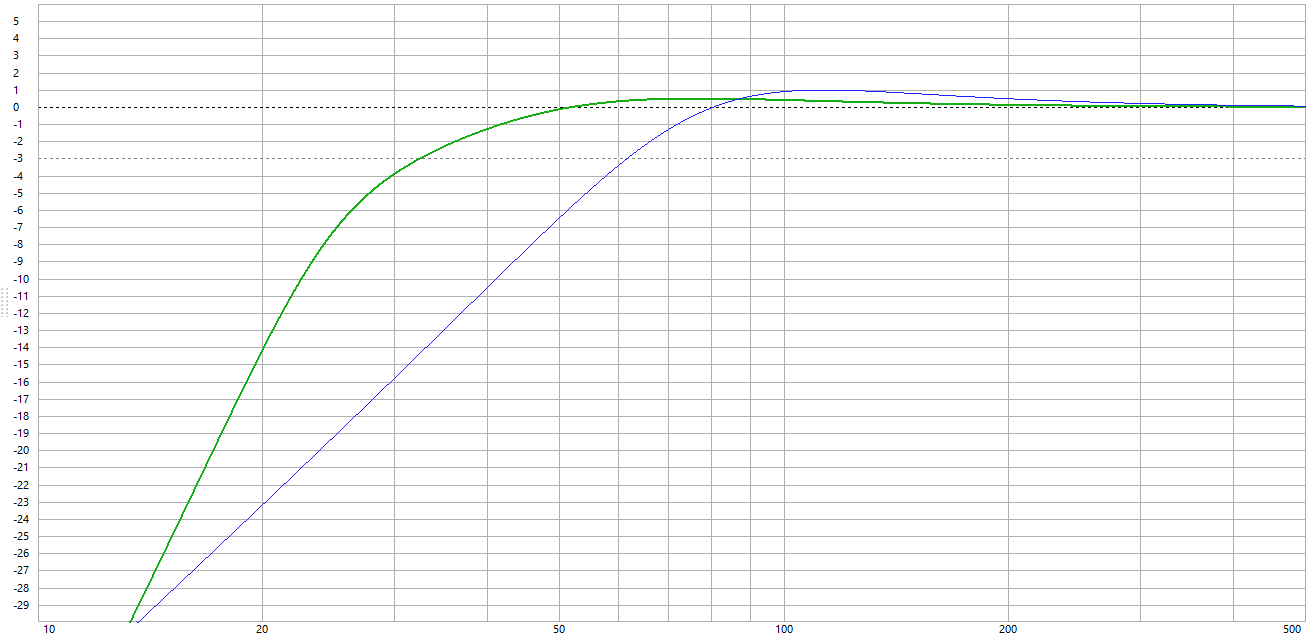

Bør det være lukket kasse? Eller bassrefleks? Liker som regel lyden av lukket kasse, men det er gjerne med større elementer. Det vil sannsynligvis bli et bassystem etterhvert også, som kan spille opp til 200 - 400 hz. Kanskje med en vanlig sub til å begynne med.
