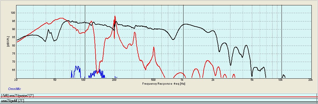

Detta är mätning av frekvensgången i närfält monterade i Decca Corner Horn. De lät förfärligt illa med en "one note bass" som dånade igenom allt (svart kurva)
12 L är för liten 50 L och uppåt vore bättre. (inget fel på elementet men fel typ av låda för dess egenskaper)
Det är möjligt att med resistiv dämpning med en variovent att man kan gå ner till 25-30 L
