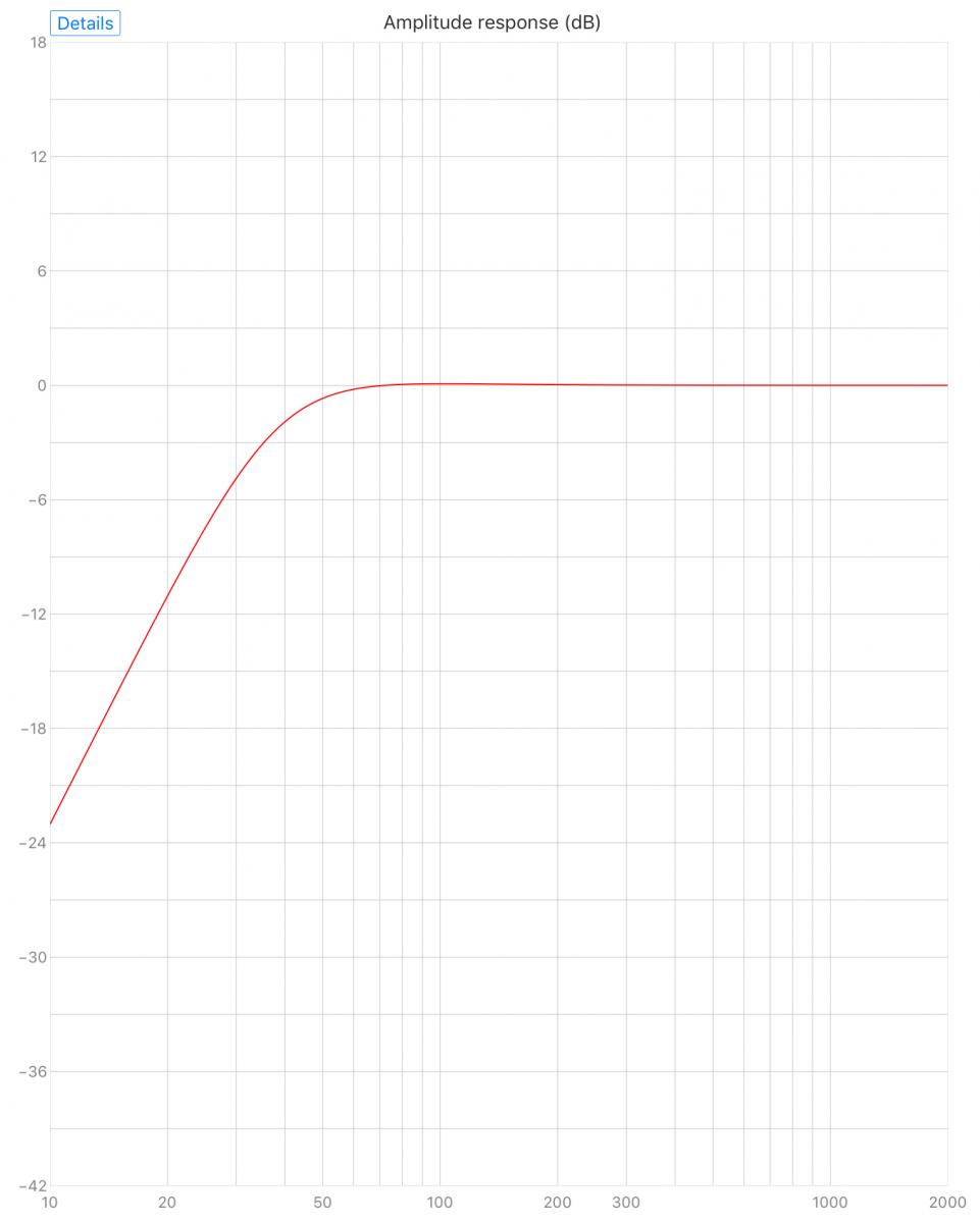

Jeg har jo mine sterke tvil om du blir å tømme en Fusion 501 på en Dayton UM12 i 14kvm rom, mens du selv er inne i rommet.
I 52 liters lukket kasse, simulert Dayton:
Rombidraget utligner avrullingen nedover, så du får flatt output helt ned. 30W4558 oppfører seg nesten helt likt i samme kasse.
Vis vedlegget 520121

Den Dayton i 52 liter ruller av ganske kraftig. Tror nok at i de fleste tilfeller er -23 db ved 20 Hz er en del mer en hva rommet vil bidra med.
Det er vel ved 10 hz den er rullet av 23 db?
