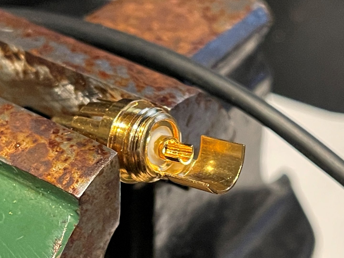

Benytt en standard god skjermet signalkabel eks. CVS LK02N2A koster omtrent 12kr/mtr. og RCA plugg fra ebay 34,-/stk. :
Ok kvalitet RCA Plugger fra ebay, tinnet satt godt uten noe trøbbel:

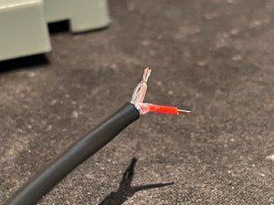

Tvinn sammen negativ leder og skjerming i enden som er tiltenkt kilde, husk å merke kabel/plugg i denne enden:

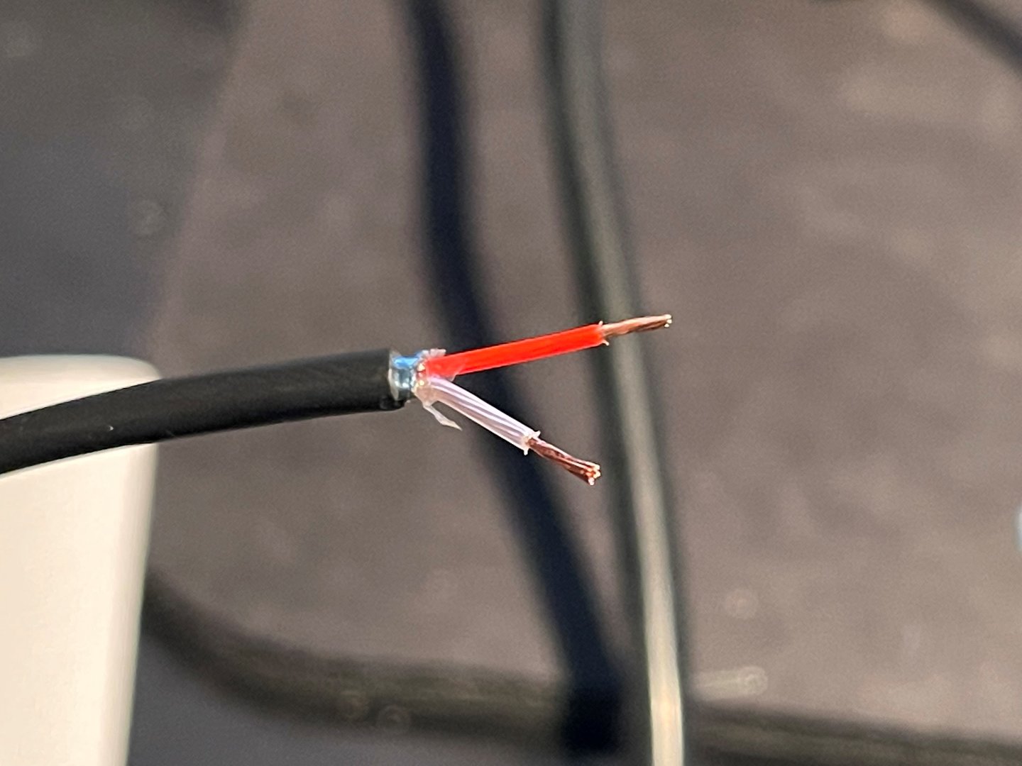

I den andre enden (mottaker siden) av kabelen klippes skjerming vekk slik at det kun er positiv og negativ leder som loddes til RCA plugg.

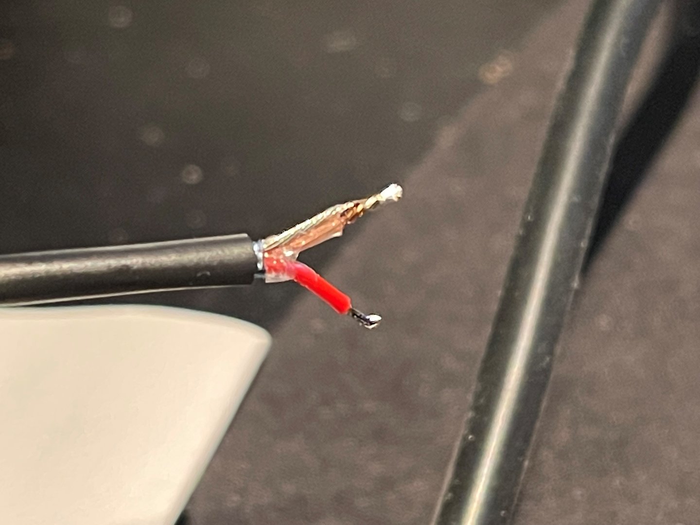

Fortinn de avisolerte lederne:

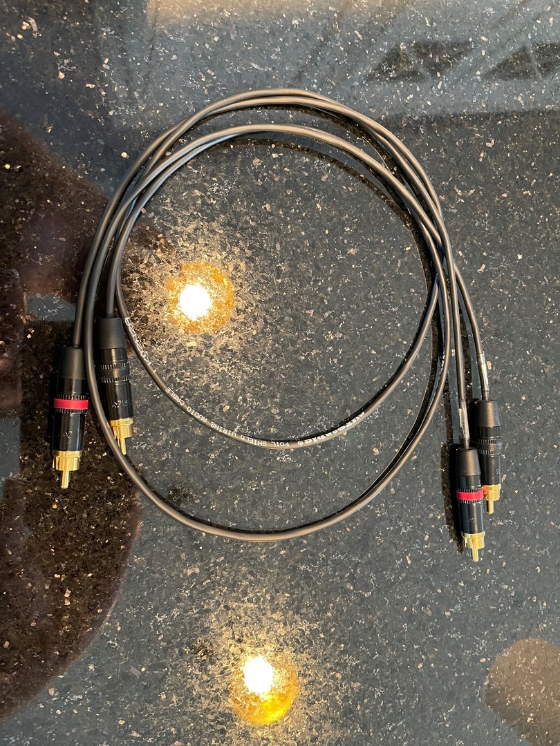

Gjenta prosedyren ettersom hvor mange kabler du ønsker.
Denne kabelen får en ca. totalpris på 150,- med ebay RCA plugger, man kan selvfølgelig flotte seg med Neutrik sine NF2C-B/2 plugger hvis man ønsker luksus utgaven.
Kabelen som er brukt her kan også benyttes for balanserte kabler.
Mine kabler er 90cm lange, avstemt til 333,1MHz. Skulle de plutselig fungere som antenne er det for det meste flytrafikk som benytter denne frekvensen, så da blir støyen forbigående
