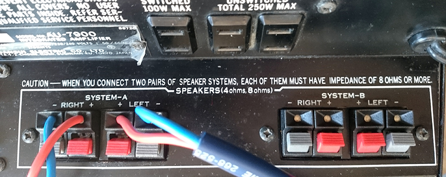

Hei jeg har en Sansui AU-7900. Som jeg bruker på klipschhorn å RF-7. Det jeg lurer på er om dem tåler 16 ohm. I følge Sansui spec gir kanal a å b 16 ohm når dem begge er i bruk, 4-8 hver for seg. Vil ikke ødelegge noen elementer , her inne er garantert noen som kan si om jeg kan bruke alle 4 høytalere på engang eller vær for seg

Specs sier vel at du trenger 16ohm med begge kanaler i bruk, ikke at motstanden på forsterkeren faktisk er 16ohm. (Heller ikke at den "gir" 16ohm)
Typisk lar en nyere forsterker deg drive et sett høyttaler på 4-16 ohm, eller to på 8 ohm. Denne lar deg muligens drive et sett på 8ohm, eller to sett på 16ohm.
Det står faktisk i klartekst bak på den hvilken motstand du minimum må ha på høyttalerene. Mens de fleste som regel er merket A: 4-16ohm, A+B: 8-16ohm.
Største risiko er at forsterkeren kan ryke hvis den ikke skrur seg av ved for høy last. Ved lavere laster er det mindre sannsynlighet for skader.

Det står i sansui manuale direkte av skrevet, When you are connecting two pairs of speakers. They must have an impedance of over 8 ohms when both stereo pairs connected to the system A and B terminals are to be driven simultaneously. For impedance of your speaker system, check its specification chart . Note that breakdown may result when even only one of the four speakers has an impedance of less than 8 ohms And two speakers with less than 8 ohms conneected in parallel may cause a breakdown just as if they had an impedance of less than 4 ohms …..

Ja, det er bare en annen formulering av det jeg skrev. Bortsett fra at de også nevner at motstanden vil halveres ved parallellkobling, ikke tenk på det med mindre du har mer enn en høyttaler per utgang.
Da takler den altså 8 ohm per par med A+B, og krever ikke 16ohm som du nevnte først (men du så annet i specs?)
(Sjekk gjerne merkingen ved terminalene også)
Og både Klipschorn (i hvert fall nyere versjoner) og RF7 er vel 8ohm, så burde ikke være noe hinder der. Du ser for øvrig på dette på feil måte, det er ikke høyttalerene som må takle forsterkeren, det er forsterkeren som må takle høyttalerene.

Tusen takk nå forsto jeg det omsider. Hvordan skal vanlige folk forstå seg på sånt , jeg leser noe helt annet en det du skriver. Bak står det 4 - 8 ohm kanal a eller b å kanal a+b 8 ohm . klipshhorna 4-8 men takler 2-8 samme med RF7 i følge paul w. klipsch. Så det er snakk om å ha nokk strøm ut til høytalere , tja får håpe den gamle ampen tåler det. Hadde mcintosh 402 å c-46 da virket det som jeg mener det burte spille , desverre blei det stjålet. Sansui AU-7900 gir min på begge kanaler fra 20 til 20,000 Hz med ikke mere en 0.1% total harmonic distorion 75 watts pr kanal i 8 ohm . 75 watts pr kanal i 4 ohm. Min RMS begge kanaler spiller sammen at 1,000 Hz med ikke mere en 0.1% total harmonic distorion 80 watts pr kanal i 8 ohm å 80 watts pr kanal i 4 ohm

Prooo! Her var det mye rart. La oss se på det grunnleggende.
Forsterkeren din leverer spenningen og strømmen - og dermed effekten - mens høyttalerne kun
leverer motstanden som forsterkeren "ser". Mao. oppgis forsterkeren med effekt, mens høyttalerne
oppgis med motstand (impedans).
(Når høyttalere oppgir effekt, er dette bare for å angi den maksimale effekten høyttalerne tåler.
Når forsterkeren oppgir motstand (impedans), er dette bare for å sette parametrene for effektmålingen
- eller som i ditt tilfelle, for å angi den minimale motstanden (impedansen) som forsterkeren makter
å drive).
Dette må du ta hensyn til! Sansuien takler en 4 Ohms last (et par 8 Ohms høyttalere på terminal A og et
par 8 Ohms høyttalere på terminal B (som kobles i paralell)), men ikke lavere last enn dette (R > 4 Ohm).
Så du kan - teoretisk sett - koble opp et par Klipschorn på terminal A og et par RF-7 på terminal B, uten
at forsterkeren ryker. Men bør du gjøre det?
Jeg vil si Nei! Delvis fordi vi snakker om 40 år gammel forsterker som sikkert har mistet masse kapasitans i
strømforsyningen på grunn av uttørking, og delvis fordi det vil låte hoggorm. Sansui AU-7900 var en utmerket
forsterker i sin tid, men på ingen måte en forsterker som nærmer seg høyttalerne dine i kvalitet.

Du kan benytte et høyttalersett som har oppgitt imp 4 til 8 OHM om du bruker utgang A eller B
Om du skal drive 2 høyttalersett samtidig, et koblet til A utgangen og et til B utgangen skal disse ikke hver av disse ha lavere oppgitt impedans enn 8 OHM:
