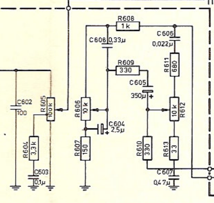

Loudnessfunksjonen koples ut ved å bryte forbindelsen R 604 og 704.

Bättre att kortsluta C603 så att R604 finns kvar som tidigare.Bryter man förbindelsen R604,så får man alldeles för stor volymskillnad.
