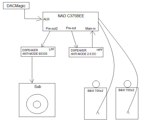

Hei!
En fersking trenger råd til valg av utstyr for å implementere en sub og muligens korrigere lyden for rommet.
I dagens oppsett har jeg et enkelt system:
Kilde er laptop med Tidal Master med USB til en Cambridge Dacmagic 100.
Forsterker er en NAD c375bee
Høyttalere er et par B&W 705s2 plassert på "tilhørende" stativ.
Jeg har ikke tatt noen målinger, men er ganske så sikker på at stua er langt fra optimal for lyd og lyden er sikkert deretter for de som er vant til gode lytterom. Jeg er ikke vant til noe bedre, og synes lyden er god, dog vet jeg at det er et stort uutnyttet potensiale. Har derfor lyst til å Implementere en sub og teste romkorrigering. Har sett på Arendal sub 1 og B&W DB4S som gode sub-alternativ.
Ved implementering av sub i to-kanals oppsett kommer utfordringer som blant annet frekvensdeling og forsinkelse i sub i forhold til høyttalerne. Det er mulig jeg kunne blitt godt fornøyd med å bare kjøpe en sub, plugge inn på pre-out, justere plassering, lavpassfilter og fase på sub og bare la HT spille hele sitt register. MEN, synes det er spennende å se hvor god lyd jeg kan få her i denne stua. Siden det er en stue brukt av resten av familien og den er ganske liten er det begrenset hva jeg kan gjøre av akustiske tiltak. Jeg tenker derfor at digital romkorrigering kunne vært noe å testa. Har og trua på å ha muligheten til å forsinke hovedhøyttalerne tilsvarende DSP i subwooferen.
Det optimale for meg, tror jeg, ville vært et system som kan..
.. justere frekvensfordelingen/crossovern mellom HT og sub. Det beste er vel å kutte også på HT, og ikke bare sub?
.. ha romkorrigering
.. forsinke HT tilsvarende sub
.. innebygd strømming (ikke nødvendig iom. at jeg ikke har problemer med å bruke laptop.) Ser jeg kan spare en del penger på å ikke ha dette kravet.
Har nå lest mye på forum og reviews etc. Har lest en del om DSpeaker Anti-Mode 2.0 dual core som har fått gode reviews:(https://www.lsound.no/collections/stereo-kalibrering/products/dspeaker-anti-mode-2-0-dual-core). Utfordringa her er at jeg ikke vil kunne justere crossovern mellom HT/sub. Tror heller ikke jeg kan justere forsinkelse på HT i forhold til sub. Det jeg får er korrigering som muligens gir et bedre lydbilde. Jeg får også en mye bedre DAC, men må denne da kobles til effekt-trinnet (Main in) på min c375bee. Det er vel en litt klossete løsning..
Kjøper jeg i tillegg en DSpeaker Anti-Mode 8033 (https://www.lsound.no/collections/stereo-kalibrering/products/dspeaker-anti-mode-8033s-ii), som kan brukes til sub kan de justeres med hver sin frekvensdeling; førstenevnte med HF og sistenevnte med LF. Vet ikke helt hvordan dette best kan kobles i praksis, men..
En annen Idé er å kvitte meg med både forsterker og DAC og kjøpe en integrert sak med DAC, sub og crossover-styring og romkorrigering, typ Lyngdorf TDAI 2170 ( https://www.hifiklubben.no/stereo/forsterkere/lyngdorf-tdai-2170-digital-forsterker/?variant=LYNGTDAI2170H4BK). Vil tro dette blir et solid steg opp lydmessig, dog en noe på papiret svakere forsterker. Den skulle vel holde til 705s2. I tillegg til at det også er et prishopp må jeg i tillegg ha en streamer eller en USB-modul eller noe i den dur i tillegg for å få streamet Tidal.
Løsningen med DSpeaker-boksene blir ikke et så dyrt innkjøp, men det virker som en litt klossete løsning å ha to bokser som begge har romkorrigering.
Dette ble langt..så tror jeg avslutter her. Noen tanker?

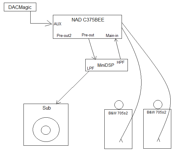

Denne var jo funksjonsmessig midt i blinken (tror jeg). Den har fått varierende reviews på DAC-en, men "støyen" er muligens på et mer high end-nivå enn hva jeg opererer på..? Dacmagic 100 er vel heller ikke en high end DAC. Noen som kjenner forskjellen på lydkvalitetsnivået på disse to?
Leste i manualen for MiniDSP og anbefalt oppsett der er å koble den mellom forforsterker og effektforsterker. Siden jeg ikke har en DAC i den integrerte forsterkeren må jeg vel da bruke MiniDSP som DAC, før forforsterkeren? Da kobles denne inn i systemet i stedet for Dacmagic 100 og videre med RCA til NAD-ens AUX-inngang? Ser at MiniDSP har bare RCA utganger i form av én plugg. Er dette vanlig RCA?
Et annet alternativ er muligens å ha MiniDSP mellom pre-out og main-in på den NAD-en. Jeg vil da få både DacMagic 100 og MiniDSP i signalgangen, og en ekstra konvertering fra analog -> digital -> analog mellom for-og effektforsterker. Mulig jeg er hysterisk, men jeg får da to svake ledd i signalgangen.

Du burde splitte signalet mellom forsterker til høyttalerene og sub etter forforsterker. Om ikke så får du problemer med volum regulering fra andre kilder enn de som er tilsluttet minidsp.

Du setter MiniDSP mellom pre out-main in
Takk! Trodde jeg tenkte på det, men det gjorde jeg allikevel ikke :rolleyes:
Da var det dette med to svake ledd i kjeden og totalt tre konverteringer mellom digital og analog. Jeg kunne vel uansett ha bytta til en bedre DAC.
Med mindre jeg går for lettvinten med bare å koble sub på pre-out2 og kun bruke LPF på suben (glemme romkorrigering, HPF og delay) og lever glad og lykkelig med det, er det muligens bedre å bytte ut DAC og forsterker med noe mer sofistikert. Noen forslag til oppsett som inkluderer 705s2 og Arandalsub 1?

Tenkt scenario med Speaker-produkter. Denne løsningen er dyrere, men har et mer automatisk og enklere oppsett/korrigering. Produktene har også fått gode omtaler. Bakdelen er at jeg ikke får brukt den vel omtalte DAC-en i DC-en til det fulle. Lite hensiktsmessig med to bokser som begge har romkorrigering?
Annet scenario med MiniDSP. Fordelen her er det økonomiske. Bakdelen er en mer manuell og kompleks konfigurering.
Tanker?
