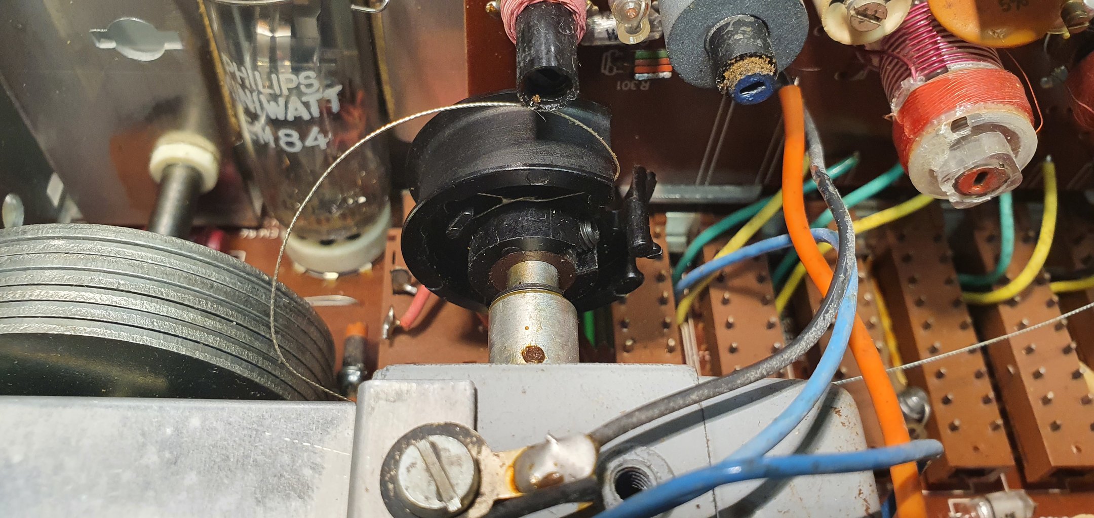

    IMG_8308.JPG Jag har hittat hur "snortreck skala" skall monteras på detta forum men hur skall den andra skaltråden / snortrekk dras?
    Den är avbruten på min SS10. Dessutom saknas en knapp till Höytalare. (Har denna pdf : S_lvsuper 10 stereo skjema PCB og snortrekk (1) )

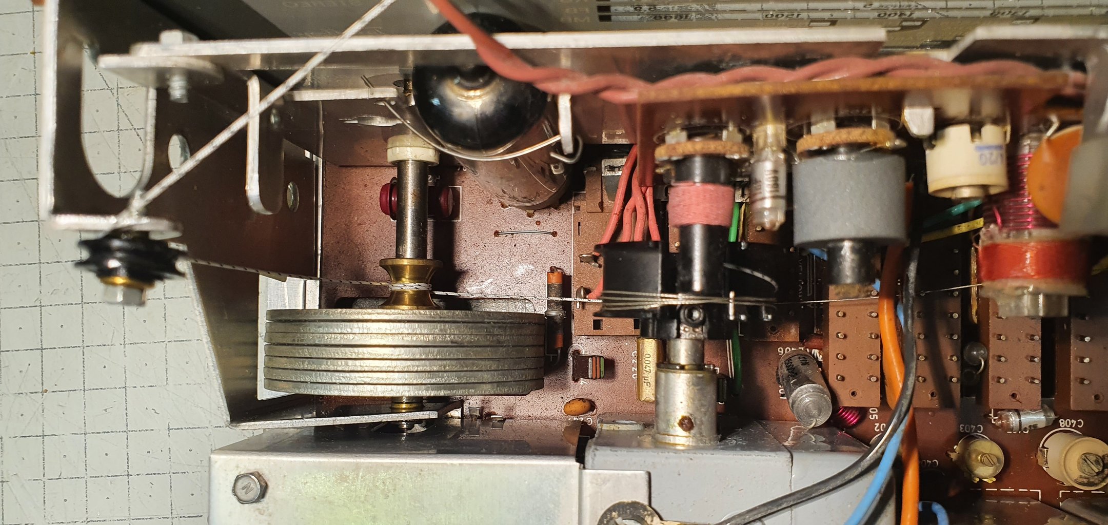

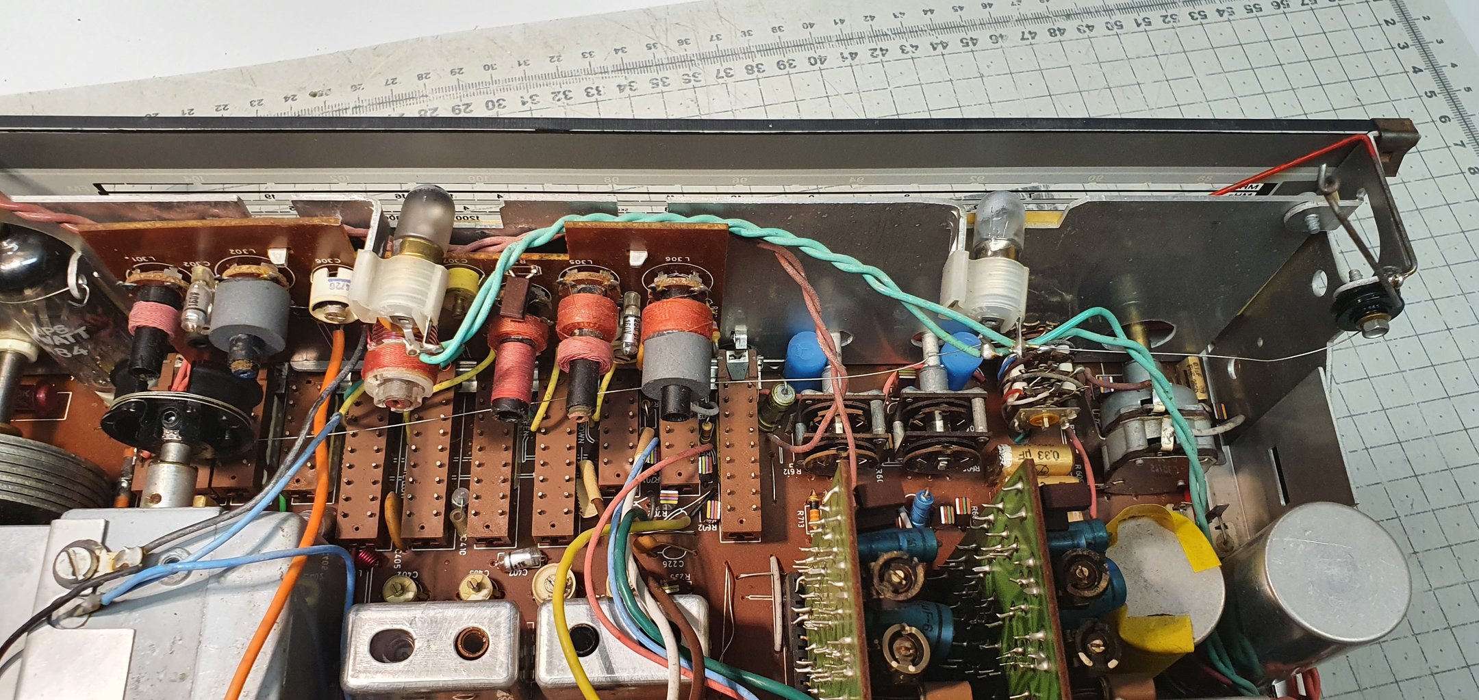

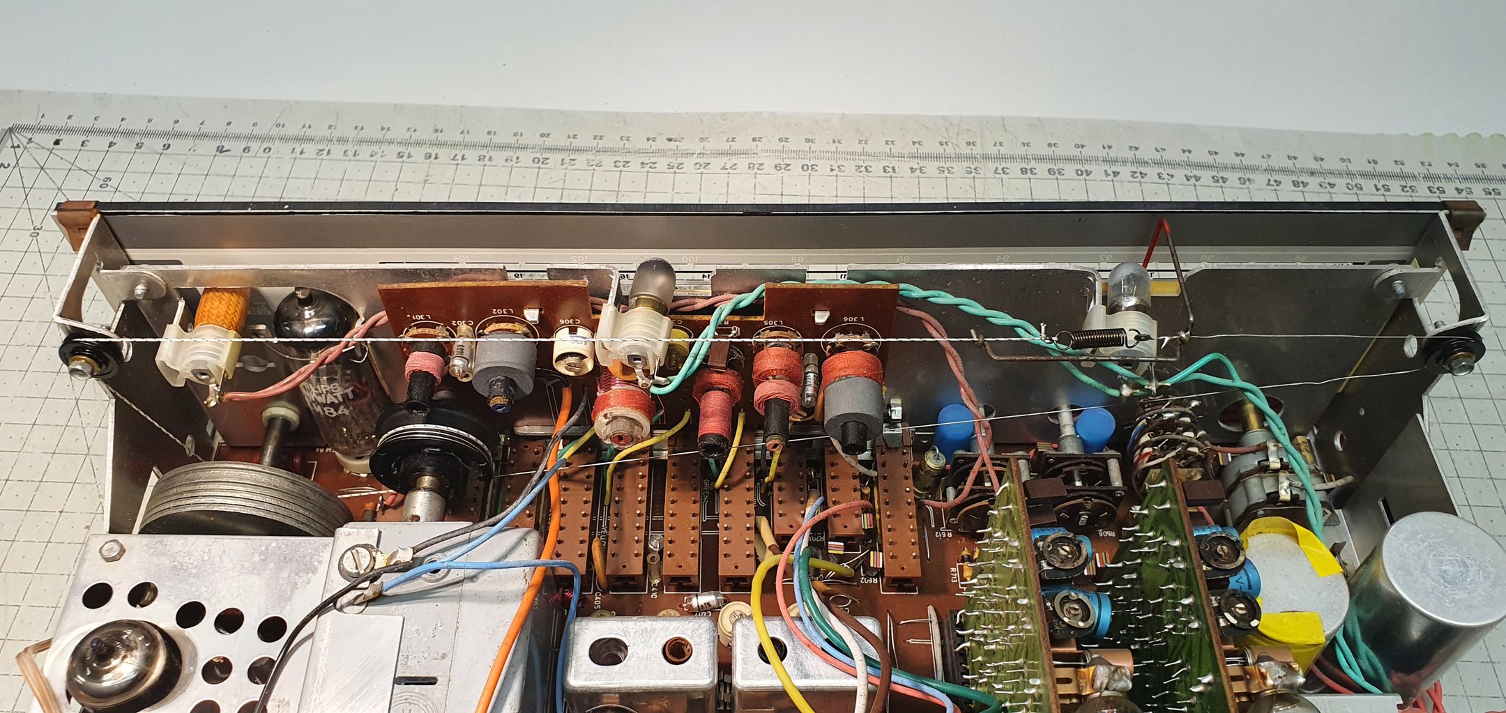

    Her er et forsøk på en steg-for-steg beskrivelse av hvordan man monterer skalasnor på en SølvSuper 10:
    Hjulet på dreiekondensatoren dreies med klokken (sett forfra) til den stopper,
    så festes ståltråden:
    Så snurres hjulet mot klokken til det stopper, slik at tråden legges på hjulet.
    Man må i tillegg legge tråden på en ekstra runde rundt hjulet,
    slik at man ender opp omtrent slik:
    Obs at tråden må gå under diverse ledninger.
    Så trer man det som skal bli den nye snoren gjennom hjulet,
    og lager en løkke på enden av tråden.
    Løkken festes inne i hjulet:
    Tråden føres rundt hjulet og ned og 2 ganger rundt akslingen på svinghjulet:

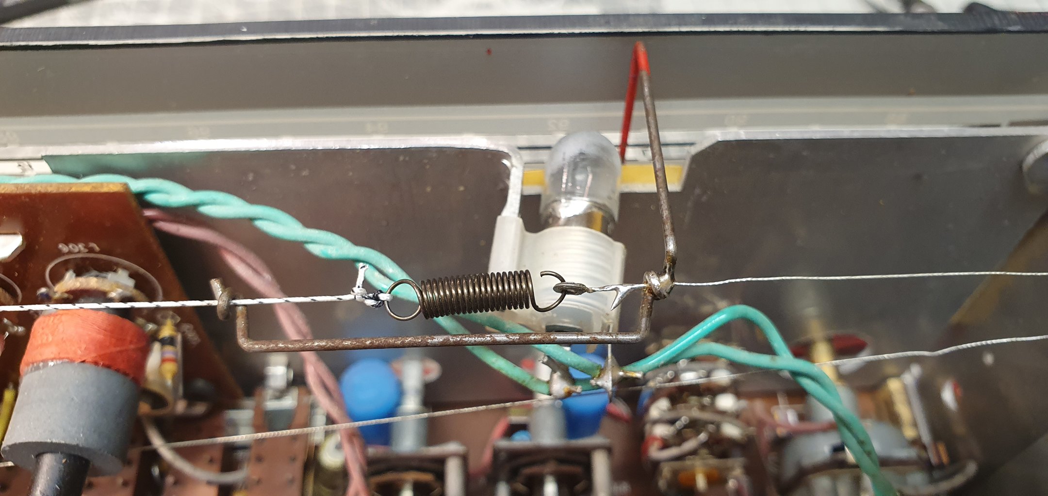

    Så er det bare å føre tråden over til andre siden der den knytes fast i metallfjæren og festes.
    Til slutt bør det se ut omtrent slik.
    Fjæren kan nok gjerne være litt strammere enn jeg greide her, men dette fungerer greit om tråden ikke er for glatt,
    da vil den lett slure rundt akslingen på svinghjulet.
    Lykke til.
