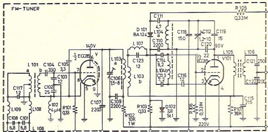

To små problemer gjenstår i restaurering av en SS 10-70. (monoutgaven.)
På FM er den plaget med frekvensdrift og til tider at signalet forsvinner praktisk talt helt. Ingen ting tyder på lodde- eller kontaktfeil, Jeg mistenker inngangsrøret, ECC 85. Sansynlig, og er dette å få tak i?

NRHF har ECC 85 mulig feil også ligger i blanderør ECH 81 det er ofte disse blir dårlige når de blir gamle.

Jeg mener å ha lest her eller et annet sted at dårlig mottak på disse skyldes en kjent feil som oppstår på den justerbare kondensatoren som bestemmer frekvensen. Og at dette er en umulig del å få tak i eller fikse... Jeg har nemlig en SS10 med samme feil som jeg hadde lyst til å få fikset for et par år siden.

Hvis du mangler ECC85, så kan du erstatte det med ECC88, går helt fint det.
