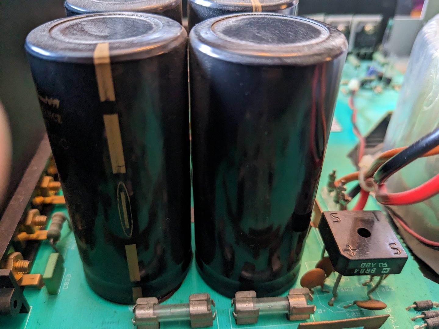

    Ser at den ene kondensatoren på venstre side buler ut. Det er tegn på overoppheting.

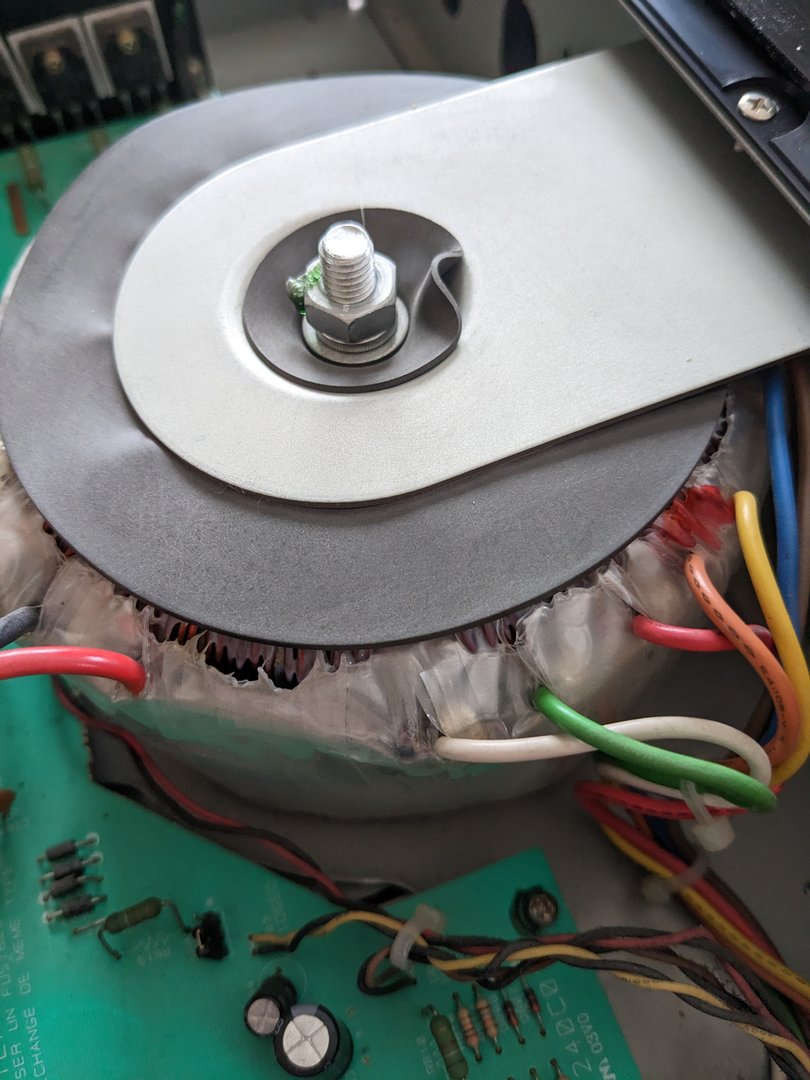

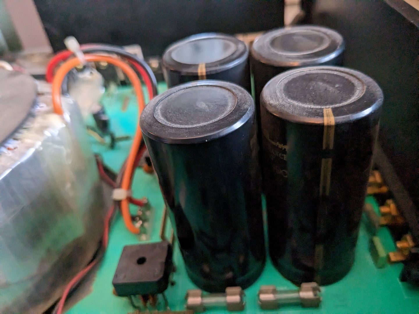

    For å slippe en diskusjon om hvorvidt kondensatorene buler eller lekker så tok jeg noen nærbilder av disse.
    Det eneste som var varmt i forsterkeren var trafoen da man ser at plasten er smeltet.
    Det tok kanskje 2 minutter fra røyken kom til forsterkeren var åpnet,da jeg kjente på komponentene innvendig så var kun trafoen varm.
    Den er faktisk litt varm enda 🙂

    Men seriøst, jeg tror du skal være forsiktig med å konkludere med at kondensatorene er ok. Imidlertid sitter det også likerettere mellom trafo og kondensatorer som også kan ha tatt kvelden. Hvis du har kortslutning i trafo vil det gå en eller annen sikring.

    Ja, på det første bildet ser det ut som at det ytre laget med wrapping har smeltet. Vanligvis når en trafo blir veldig varm er det fordi det er mye belastning på sekunundærsiden, ikke fordi det er noe feil med selve trafoen. Men så spørs det om den eventuelt kan ha tatt skade da.

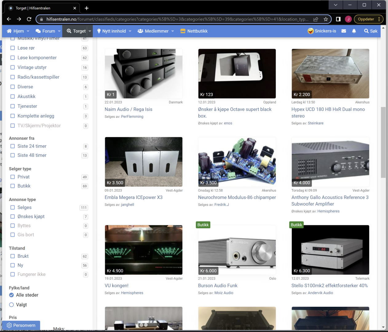

    Ellers er det muligheter her:
    UCD180, Embla og Proton (VU kongen) kanskje? De er jo litt i samme gate effektmessig og lydmessig som Rotel. Tipper Proton likner mest, og hvem vil vel ikke ha en VU-konge?
    EDIT: Ser ut til at den Proton var litt mindre enn jeg trodde. Spørs hva du skal drive av høyttalere da.
    Vis vedlegget 888476
