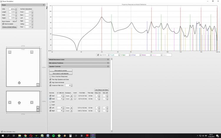

Hei.
Testet hvordan det teoretisk skal bli med 2 like sub'er i rommet mitt.
Men får "dårligere" resultat med 2 vs 1.
Er det noe jeg gjør feil?

Ikke nødvendigvis bedre å bruke begge subbene tidsjustert likt med høyttalerne. Frekvensrespons er bare én av faktorene, det er minst like viktig å få ned gjenklangen i tid, men dette vises ikke på romsimulatoren i REW.

Ja, tror jeg skal få det bedre til enn simulatoren men håpet dette skulle vise bedre når jeg jobbet med plasseringsalternativer.
Takk for svar. :)

Du ser at du sitter skjevt i rommet? Prøv å plassere to subber diagonalt i rommet. Gjerne helt inntill hjørnene og flytt de både langs begge veggene.
Prøv også å flytte sitteposisjon om det er praktisk mulig.

Ja, men har litt i rommet som må være der på høyre side. Og tester jeg romsimulatoren så er plassering litt bedre enn midt i.
Sub kan stå i begge hjørner bak, og venstre hjørne foran. Samt mellom fronthøyttalere hvis de kan stå så langt ute.
