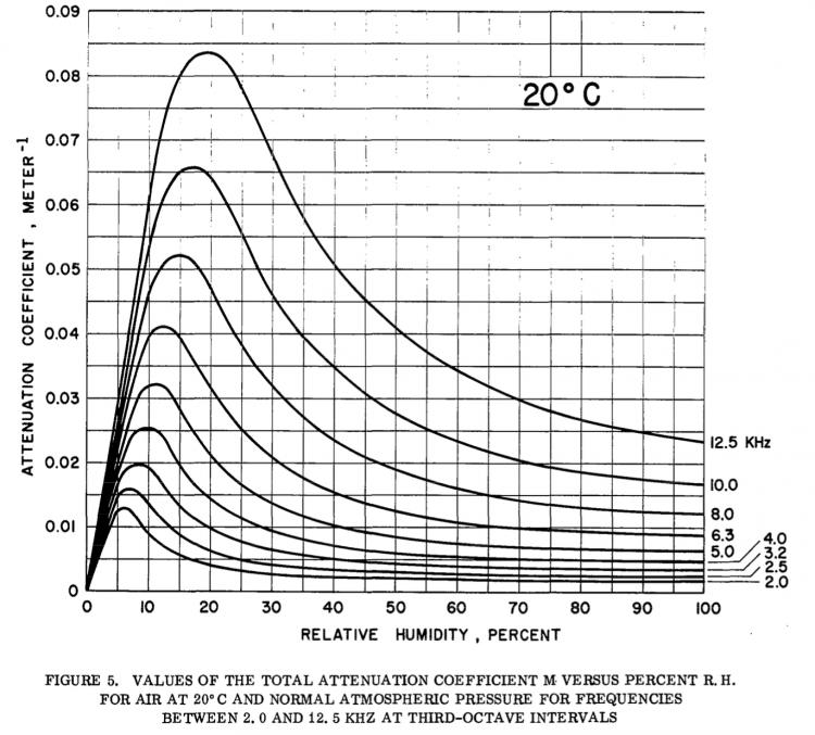

Denne viser luftfugtighetens påvirkning på luftabsorbsjon.
En annen ting er at materialers ressonansfrekvens kan endre seg. Ressonansfrekvensen er gjerne knyttet til vekt og stivhet. Da kan man tenke seg at denne kan forandre seg ved temperaturforskjeller inne eller ute hvis fugtigheten i materialet endrer seg.

Tar vi vekk litt placebo var det like fullt en opplevelse av diskanten som spiss og skingrende.
Figuren her viser i hvert fall at diskantregisteret er mer følsomt for luftfuktighet enn bassregisteret.
Kan dette gi stivhet i høyttalermembraner og kabinetter, samt romflatene?
