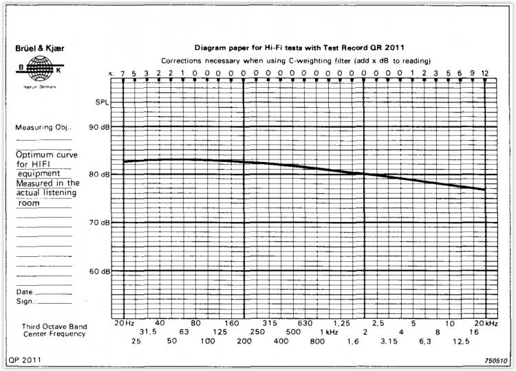

Subjektive og objekive målinger av høyttaler og rom
Jeg fikk i går et tips om denne artikkelen skrevet av Henning Møller fra Brüel og Kjær fra 1974(!) om dette tema.
https://www.bksv.com/media/doc/17-197.pdf
Selv om dette er gammelt er det like aktuelt i dag. Det er godt dokumentert hvordan objektive målinger og subjektive (blinde) lyttetester henger sammen.
Synes også at denne kurven med 6dB forskjell på 20Hz og 20kHz er fin for de som driver å ratter DSP.

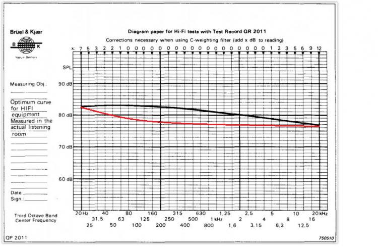

God og gammel kjenning den der, men det er mange flere som bruker den forskjellen på 6 db, mer lik den rødmarkerte.

Gammel og god artikkel. :)
Man bør være obs på at en kurve som denne basert på 1/3 oktav glatting ikke nødvendigvis gir samme resultat som en mer detaljert glatting. Blant annet BX mener denne får et fall på 3-4 db for mye i diskanten i forhold til mer moderne og mer oppløst glatting ved 12Khz. De gangene jeg har brukt denne blir det for mørkt og ullent.
Jeg har personlig adoptert 50-60 hz som utgangpunkt for "toppunktet" i bassen fra denne artikkelen.

+2dB under 100 Hz og fallende til -2dB ved 12khz og så rett til 16khz er ikke så galt ideal hos meg

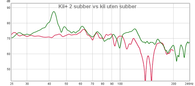

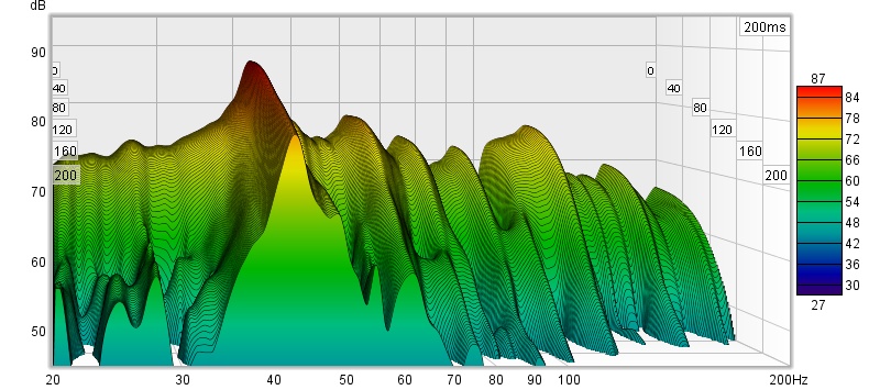

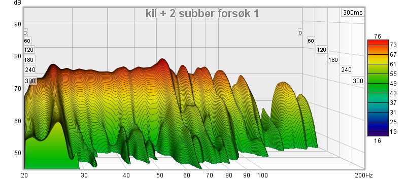

Gutten har lært at de lærde har rett i dag, høyttalere og rom er minimum fase i lave frekvenser. Mitt første forsøk med flere subber for å jevne ut responsen ser slik ut før og etter;
Den største romresonansen på 43 hz forsvant som dugg for solen ved første forsøk. Delefrekvens på 80 hz, en stk Argon Bass 15 til 5000kr + 1 stk xtz sw100 til 250 kroner på brukten, subbene stilt ca på midten av kvadratisk stue på hver sin langvegg.

Dette er veldig interessant coolio. Kan du fortelle litt mer om oppsettet? Bruker du noe eq/romkorreksjon?
Jeg er ikke så veldig flink til å analysere slike målinger, men dette må jo være natt og dag i lydkvalitet?

Coolio, neste skritt blir vel å fikse dobbeltfippen ved 130hz, ser ut til at du har byttet ut basspeaken med en gulv/tak kansellering lengre opp i frekvens ?
coolio
19.09.2015
5.491
5.473
Oppsettet består av Kii Three aktive høyttalere med innebygde forsterkere, Minidsp 4x10hd som tar imot optisk fra TV og splitter signalet med digitalt ut til høyttalerene og analogt ut til subwooferne.
Minidsp tar seg av delefrekvens, tidsjustering, nivå og eq av utstikkende frekvenser hos subwooferne. Den brukes også som volumkontroll for hele systemet.
Jeg har aldri vært borti slike avanserte saker, så brukte noen timer i går på nettet for å finne ut av elementære ting. Kurvene over tok ca 10 min å oppnå ved å sette på pink noise og bruke RTA (real time analyse av ønsket frekvensområde) i gratisprogrammet Rew. Dette krever mikrofon, jeg bruker umik-1 målemikrofon.
Selv om jeg har Dirac romkorreksjon på pc'en har jeg ikke brukt dette nå i første omgang. Delvis fordi jeg ikke ønsker forskjeller i lyden fra forskjellige kilder (alt går via tv), fordi det stjeler headroom og fordi det ikke gjør noe positivt med lyden oppover i frekvens med mine høyttalere.
Så til spørsmålet, hvordan låter dette? Kort fortalt, det er hysterisk stor forskjell. Man hører snert, punch og toner i bassen istedenfor bassrumling med en rar følelse av å sitte i et trykkammer.
Musikk flyter lett og luftig samtidig som det er voldsom fysikk i anslagene i bassen. Er ikke helt fornøyd med responsen enda da den kulen på mellom 60 og 70 hz blir noe spenstig og utfasingene mellom 100 og 200 hz gjør faktisk at jeg opplever det som litt vanskelig å følge med på samtaler i filmer. Skal prøve å få gjort noe med det via delefrekvenser og tidsjustering, så ser vi.
Når jeg ser og hører resultatet allerede etter et par timer, med "billige og trege drittsubber", så må jeg bare si at man er fille fjern hvis man bruker hundretusenvis av kroner på forskjellige ting for å oppnå god bass uten å prøve dette. Noen rimelige subwoofere er alt man trenger for å rydde opp i bassen.
(Kommer nok dog til å bytte ut 250 kroners subben med en argon bass 12 da xtz sw100 ikke strekker seg under 40hz)
