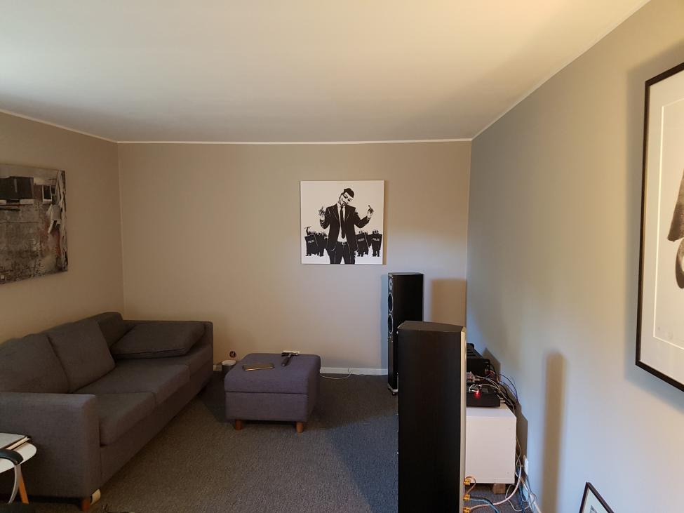

Jeg har lyst å prøve ut romkorreksjon i mitt nye rom. Har såvidt fått inn møbler og ingen andre akustiske tiltak er gjort. Jeg er åpen for dette også, men håper å få rettet på noe med RK.
Jeg håpet at noen kunne komme med litt input her ihht best practice på området. Bekrefte eller avkrefte noen av mine påstander under og kanskje utdype litt. Jeg fårstår jeg må få meg en målemikk og ta en "grunnmåling" for å se dagens tilstand, men sånn ellers.
Rommet er 4.57 x 3.38 og har høyttalerne på langvegg forskjøvet mot en kortvegg
