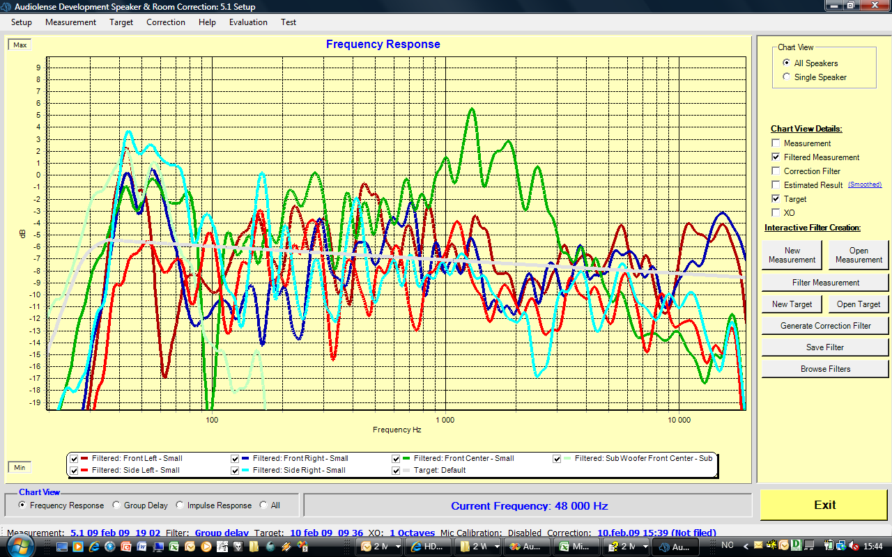

    Under finner dere frekvensresponsen til mitt multikanal system. Ekstra spennende med måling av multikanal vil forhåpentligvis noen si, selv om utvidelsen til 7.1 ikke er helt ferdig enda.
    Skjermbildet inneholder filtrerte målinger og en target kurve. Jeg har også mottatt waveforms for å tweake ytterligere. Målet er å korrigere de største avvikene fra target responsen noe som burde borge for en lydmessig forbedring. Jeg antar at jeg må bruke minst et par-tre bånd for å senke presensehevingen i senterhøyttaleren. Den peaken som indikeres i målingen ved ca 17 kHz er nok støy som mikrofonen har plukket opp og som ikke kom fra høyttalerne. Supertweetere deler på 18k med 1ste ordens 6dB/oktav og jeg er litt usikker hvor sømløst dette foregår. Nivåforskjellene mellom sidehøyttalerene under 100Hz skyldes at den venstre mangler sidevegg. Kun fronthøyttalerene hadde fjernet støvdeksel. Det som foregår over 5 kHz er stort sett ”luft”, noe man fornemmer mer enn hører. Det er ikke sikkert det er noen vits i å korrigere høyere enn det uansett.

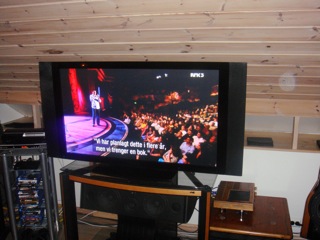

    Legger også ut et par bilder av den interessante og hyggelige seansen.

    De første resultatene før/etter korreksjon antyder at det er ingenting som stikker av lenger i lydbildet. Piano er mindre kvasst og vokale sibilanter borte. Ting henger mer sammen mhp. plassering i lydbildet og det hele lyder mer harmonisk (les: behagelig uten påtagelig dynamikkreduksjon). Man kan kanskje si at lydbildet rett og slett virker mer nøytralt riktig.
    Det som blir litt av utfordringen er jo at hvis imponatoreffekter forsvinner så er kanskje dette et tegn på at korreksjon er korrekt utført.

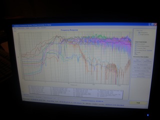

    Det ble foretatt en måling, varighet tre sekunder. Slik så venstre høyttaler ut:
    Dette er hva jeg vil kalle "normalt bra", og på linje med hva man ofte ser i lokaler som i hvertfall i teorien er bedre egnet enn hos distinctive. Det kreves også en høyttaler med et rimelig veldesignet delefilter for å få en så jevn energidistribusjon. Det er mye å gå på her og i lytteposisjonen, men de avvikene som er der, er ikke større enn at høyttalerne lyder tonalt ganske riktig på moderate lydnivåer.
    Men det var en del målemessige overrraskelser hos Distinctive. Noe skyldtes provisorisk og hurtig omkopling av anlegget, slik at noen høyttalere spilte i motfase (men det takler Audiolense). Noe skyldtes nok den føromtalte superdiskanten. Som kanskje kan lure Audiolense til å bomme på timingen av høyttaleren (mer om det nedenfor). Men noe skyldtes uvanlig mye støy i den målte responsen. Jeg sjekket målingen grundigere etterpå, og det viser seg at målefila har plukket opp høyfrekvent støy (med peak rundt 17kHz ) kontinuerlig under målingen.

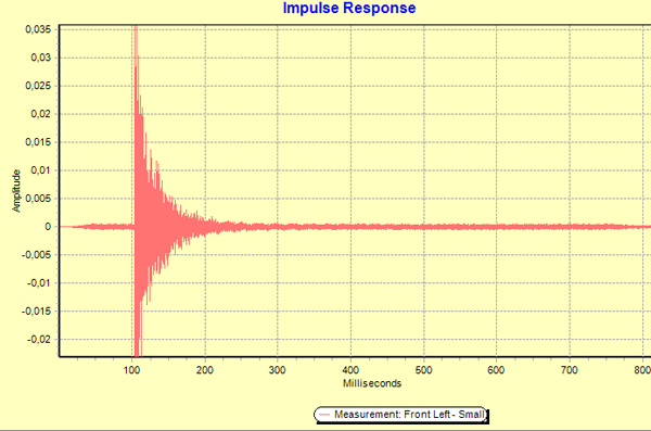

    I impulsresponsen kommer støyen til uttrykk slik:
    Dette påvirker korreksjonen, men om det gir en hørbar bieffekt utover at diskanten blir feil er jeg usikker på. Jeg kunne ikke høre noe galt med korreksjonen inne, men dette er uansett ikke noe jeg liker å se. Det skal være et rimelig rent og støyfritt gulv fram til impulsresponsen reiser seg. Hva som har forårsaket denne artifakten er ikke godt å si. Men jeg har aldri sett dette før med samme måleutstyr. Så det er slett ikke umulig at det er en støy som var tilstede hele tide. Om den kommer gjennom høyttalerne eller rett fra tv-skjermen eller annen elektronikk er ikke godt å vite.

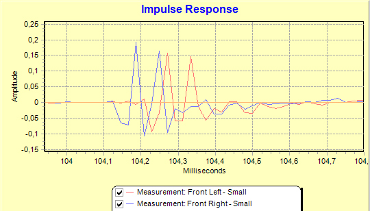

    Supertweeterne er ikke 100% integrert med høyre og venstre høyttaler. Man får en twin peaks impulsrespons men det er kun et par sample avvik:
    Sannsynligvis er supertweeterne tilkoplet med omvendt polaritet i forhold til diskantene som sitter i hovedhøyttalerne (jeg antar at den negativt gående starten er diskanten).
    Her kan jeg føye til at disse er testet med en fasemåler, men man kan vel aldri være sikker.
    Dette var mer en kort demonstrasjon og et første forsøk enn en optimalisering. Vi tok kun den ene målingen. Så forsøkte vi et par filter til før vi hadde ett som låt nogenlunde tonalt korrekt. Skulle vi gått grundig til verks så måtte vi gått hele målekjeden etter i sømmene, eliminert den støyen som krøp inn i målingene, linet opp supertweeterne bedre - og jobbet mye mer med targetresponsen.
    Her skal det sies at Extremaene er alignet til å krysse foran nesetipp i sweet spot mens supertweetere stod i direktelinje til sweetspot. Her er det nok noe å hente, da det optimale ville vært å plassere disse på toppen av Extremaene istedenfor på siden. Høyde og tilt er derimot nokså riktig. Eneste filter på supertweetere er en kondensator, men dens introduksjon i tweeter-kretsen er ikke optimal, gitt Extremaene sitt patenterte kondensatorfrie konstruksjonsprinsipp.
