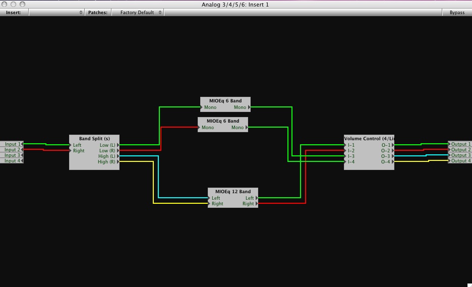

Legger ut vinylskjemaet her:
Her ligger det et digitalt delefilter, etterfulgt av EQ, for bassen sitt vedkommende en EQ for hver kanal, og til slutt en digital volumkontroll for å få sånn noenlunde samme volum ut som på musikk fra harddisk.
