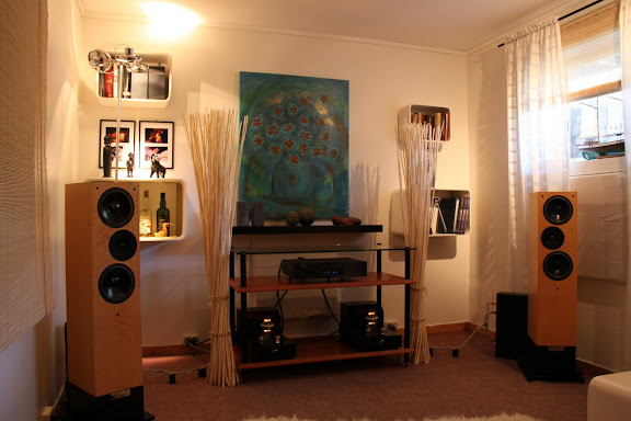

Nå har jeg et ganske likt ditt rom. 290 x 470, og har fått flere par med høyttalere (deriblant Marten Miles III), til å spille uten noen særlige bassproblemer.
Jeg har forsøkt å spille i nærfelt på langvegg, men opplevde dette som rart, og med utilstrekkelig dybde i lydbildet.
Den beste plasseringen i mitt rom har vært ganske lik med alle de høyttalerne jeg har forsøkt i rommet. Dette gjelder både dipoler, og med bassport under, og bak.
Høyttalerne har vært Magnepan MG12, Gradient Revolution 05, Marten Miles III, Clipsch Cornwall III, og nå med Living Voice OBX-r2.
Living Voice står nå 58cm fra midt av frontbaffel til sidevegg, og med 102cm fra frontbaffel til veggen bak.
Når jeg hadde Marten Miles III stod disse ganske likt i forhold til sidevegg, og med 115cm til veggen bak.
Alle høyttalerne har spillt med noe "toe in". Jeg sitter da ganske langt bak i rommet med en bokhylle rett bak stolen. ca 50cm fra hodet mitt og til veggen bak meg.
På Marten, og Klipsch hadde jeg litt vel mye nivå i bassen, men ikke plagsomt mye. Jeg løste da dette ved å plassere bassfeller i hjørnene bak høyttalerne.
Magnepanene likte seg forøvrig best på langveggen.
Gradientene spillte også bra på langvegg, men jeg opplevde at det manglet masse bass.
Kanskje det kan være medisin på dine Bird?! ;)
Marten Miles III spillte helt klart best på kortveggen.
Det samme gjorde Klipsch Cornwall III
Living Voice liker seg også slik, men med noe mer avstand til sidevegg i forhold til det som vises på dette bildet.
Fellesnevneren på alle de HT jeg har hatt i dette rommet er at jeg ved nøye plassering, og tuning har fått bukt med bassproblematikk og resonanser. De har stort sett endt opp på samme plassering i forhold til hverandre kun med noen cm forskjell.
Ellers så er ikke rommet mitt overdempet på noen måte, men heller ikke slik at det er masse gjenklang.
Jeg kan nå spille veeeldig høyt uten at dette gir utslag på romresonanser i hverken mellomtone, eller bass.
Nå er jo Bird en relativt stor høyttaler, men jeg holder en knapp på langveggen din, og med nærfeltslytting som fokus. Du får det nok til skal du se!!
