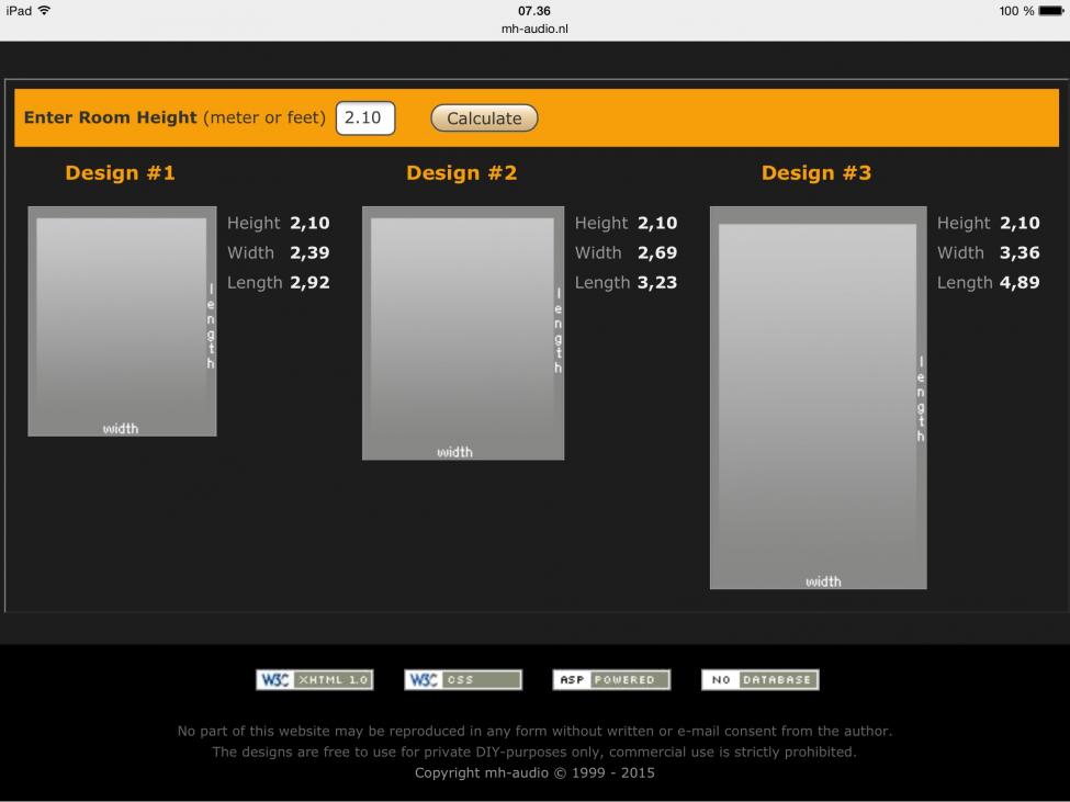

rom ferdig bygget med målene 2.10tak. 4.29 bredt og 6.54 langt

Er det noe jeg burde gjøre her før man gipser og slikt? Burde man ta mindre lengde siden tak høyde er lav? Eller veggene? Begge? Kan godt bygge ny vegg så rommet ikke er så langt, om det kan hjelpe.
Er det noen gode meninger blant folket her inne?

Det går sikkert an å synse mye rundt dette, men du har hva du har, sånn e're bare. Hvis jeg sa at du burde heve taket blir det bare dumt. Det er sikkert en grunn for at det er slik. Cardas har skrevet mye fornuftig rundt dette med det ideelle rom, og relaterer det meste til det gylne snitt. Men skal du fosøke deg i den retningen, så må du sette en vegg midt på i legderetningen og så korte inn på det som da blir den nye lange veggen... La det være som det er. Du kan eventuellt forsøke deg med noe resonanskontroll, men det kommer helt ann på hva du skal ha inn i rommet og hvor høyt du vanligvis spiller. Se tråden til 8x12_TOM, den er full av drodlerier rundt dette. Send ham en PM hvis du lurer på noe, han har tenkt, og jobbet mye med demping, og har gjort seg mange erfaringer. Han deler sikkert sine erfaringer med rund hånd. Det er mange andre også som kan noe rundt dette, men et godt startpunkt er tråden hans....tror jeg.

Bredden din er nesten det dobbelte av høyden, og lengden nesten tre ganger. Det er ikke helt gunstig at dimensjoner er like eller går opp i hverandre.

Hei papaHet. Kan vel med en gang si at svarene på hva som er lurt å gjøre med rommet kommer mye an på hvordan du liker lyden. Det er også fint om du sier litt om hva som vil bli stående av anlegg i rommet. Det jeg har gjort er nok ikke fasit for alle. Ellers ser jeg at du har ganske likt utgangspunkt når det kommer til størrelsen på rommet. Mitt rom er 2,19 x 4,37 x 6,83 som er ganske langt unne det ideelle.

Sjøl bygde jeg et rom som er 3 x 5 x 7 meter som jeg synes fungerer veldig godt. I ditt tilfelle vil disse forholdstallene gi et rom på 2,1 x 3,5 x 4,9 m, som jo er vesentlig mindre enn det du har bygd.
Hvis du ser på mine mål, skrivet i innlegget over her, så ser du at jeg nesten på millimeteren har dobbelt av takhøyden på min bredde av rommet. Lengden er også ganske nærme takhøyde ganger tre.

Du får en del heftige sammenfallende stående bølger i et slikt rom. Jeg hadde en gang en kino som var like bred som lang, og takhøyde ca halvparten av bredde/lengde. Det var et ekstremt ugunstig rom, men det fungerte greit med et liggende line-array i bassen.

Utifra min erfaring er løsningen for ditt rom å spille på langvegg - om du ikke setter i gang med akustiske tiltak ala 8x12. Jeg har selv rom på 2,25h, 6,5l og 4,3b. Rommet er vanskelig å få god lyd i uten tilltak.

Har å hørt at de dimensjonene er ukurante. Derfor jeg lurer på å kutte ned rommet.
