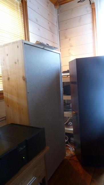

Holder på med absorbenter og har brukt noen Rockfon,5cm x 2.
Ønsker å bruke 20 cm.Er vanlig 15cm Rockwool isolasjon ok å
bruke bak Rockfon platene,eller har disse andre egenskaper?

Bruker selv 20 og 40cm Rockwool flexi A plater, hvordan rockfon oppfører seg vet jeg ikke. Har ikke testet. Det ligger en kalkulator som du kan bruke til å regne deg ca frem. LLigger lagret på førstesiden av akustikk delen av forumet.

Med såpass bra tykkelse på absorbenten så skulle det gå bra. Men, jeg mener du burde laget huller eller saget ut større flater fra rammen. Når den blir så stor, er den en mulig synder når det gjelder refleksjoner. Absorbenten ville også blitt enda mer effektiv.
