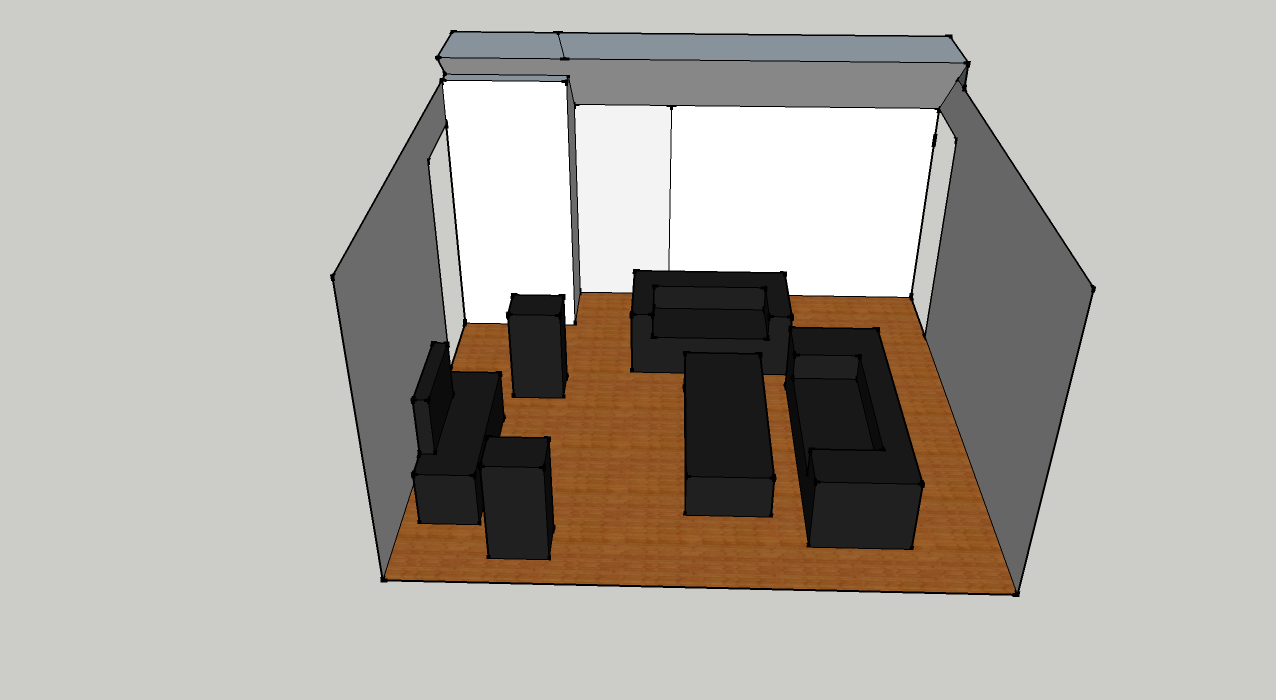

Har en annen tråd med akustikkhjelp, men har endel spørsmål angående selve byggingen av akustikkplatene så jeg velger å skille disse.
Jeg har lest litt i guider her på HFS og mange tråder, men kunne trengt litt spesialsydd hjelp.
Jeg har bestilt 50 mm plater x 6 stk som er 120 x 60 i størrelse. Planen er å bruker disse til å få dempet akustikken i rommet som jeg hører er litt too much.
Hva lurer jeg på da:
1. Jeg skal lage rammer av lister og kle dem med stoff, har det noe for seg å ha 1-3 cm luft bak platene mellom dem og veggen, eller kan de ligger rett på vegg?
2. Er det noe problem å kutte dem i 2 og heller lage noen litt mindre kvadrater på 60 x 60 cm, ser gjerne litt lekrere ut.
3. Jeg har Gallo 3.1 som ikke er helt konvesjonelle saker, er det vits å dempe bak høyttalerne med rockwool?
4. I utgangspunktet hadde jeg tenkt å dempe i førsterefleksjon til høyre og venstre så langt det lar seg gjøre, horisontalt bak lytteposisjon og muligens bak høyttalerne. Noen flere tips?
Legger ved et sketchup bilde av rommet. På vegg mot bildet er det vinduer, men de begynner ca 1 meter over bakken.
Virkningen varierer ut fra avstand til veggen. Bassdempingen er avhengig av avstand, øvre frekvenser ikke så avhengig.
Det er ikke noe problem å kutte platene.
Mvh. B

Birdman skrev:
Mvh. B
-Bruk ett speil.Få noen til å gå langs veggene mens du sitter i lytteposisjon.Der du ser høytaleren i speilet;setter du opp platene (førsterefleksjon).
-Kanskje taket er ett alternativ til å henge opp plater i? Prøv og lytt.
-Klapp i henda før,under og etter at platene kommer på plass.Hører du forskjell?
Lykke til videre!

Pad skrev:
Birdman skrev:
Mvh. B
Lykke til videre!
Skal en "teste" takmontering kan dette være litt knotete, men vil kunne gjennomføres om du får tak i en "takplatestøtte", en slags støttearm som håndverkere benytter ved innvendig montering av Tak-ess o.l.(tror det er riktig navn på platene). Bl.a. Biltema hadde dette tidligere, var ikke veldig dyrt.
"Utsiden" på Rockwoolplatene er forøvrig stiv, dvs kan revne/sprekke om du setter den inn i f.eks. en litt trang ramme. Kler du platene er dette selvfølgelig ikke noe problem.
C
Cyber
Ok, men det skader ikke for dempingen i toppen å ha et par cm bak?
Birdman
29.01.2005
2.828
Jeg har noen få cm mellom vegg og plater, og kan ikke si det plager meg.
C
Cyber
Ok, like greit å finne det ut FØR man bygger, så slipper man å bygge om. ;)
