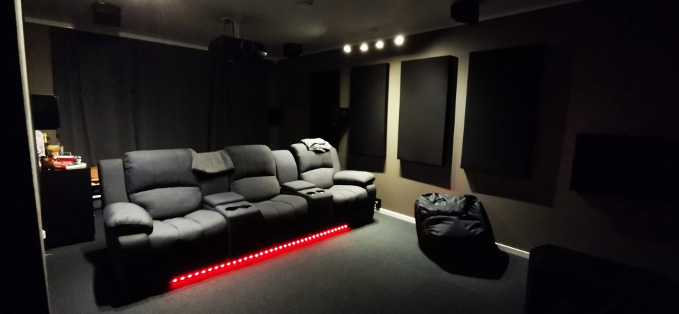

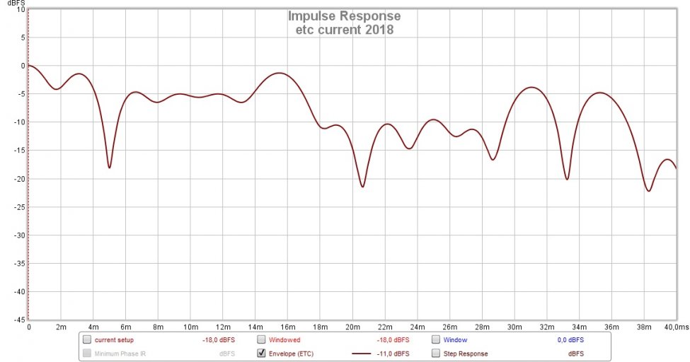

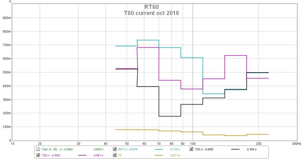

Har tunge lystette gardiner trekt over hele bakveggen fremfor skyvedør. De holder alt lys ute fra rommet, og blir bølgete som forhåpentligvis diffuser litt. Det demper i allefall mer enn jeg hadde trodd når jeg ser på målingene mine. Har hjemmelagede dempeplater på vegg av Rockfon industrial med biltema høyttalerstoff snekret med rammer av lekt. Har også Dreamscreen Acoustiq absorbsjonsplater i førsterefleksjonspunkter på vegg og dør ved fronthøyttalerne. Har vanlig betonggulv under vegg-til-veggteppet som er lagt i hele kinoen.

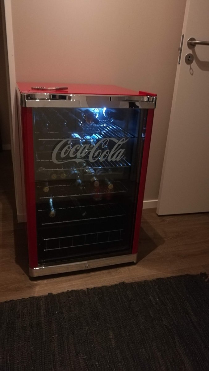

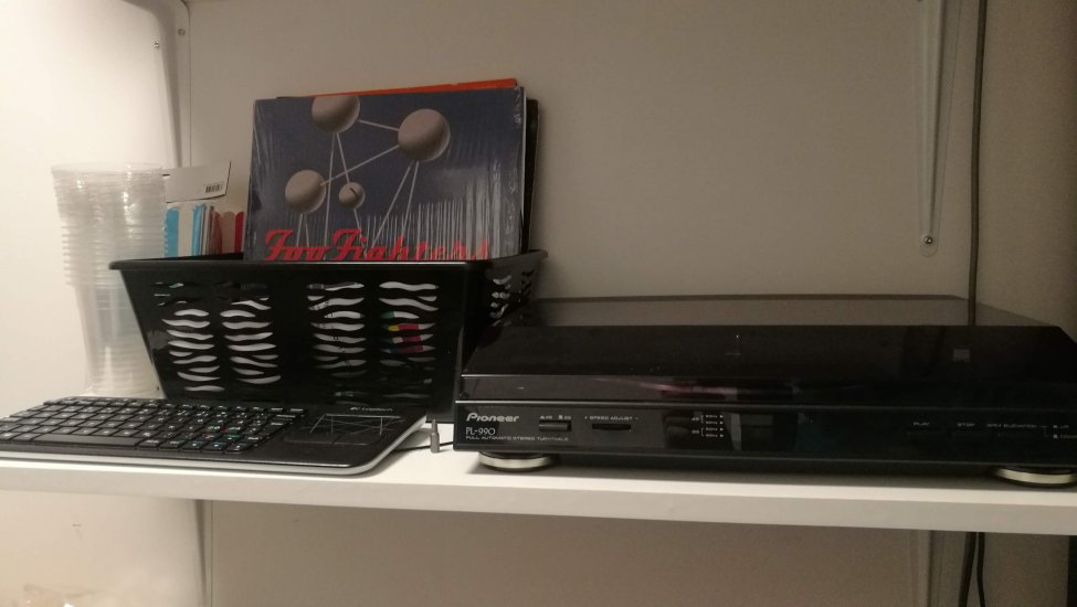

Har en liten bar bak i kinoen med LEDlys innebygd (som selvfølgelig slår seg av når jeg slår på kinoen). Ha et kjøleskap på teknisk rom til leskende. Her finner man også micro til micropopcorn og platespiller.

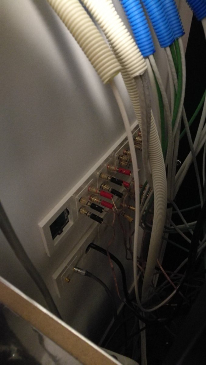

Har teknisk rom til huset og kino i naborommet bak lerret. Her er ventilasjon, sentralstøvsuger, teknisk rack med servere, nettverk, forsterker etc plassert. Hit er også alt av kabling trukket fra kinoen, og man har tilgang til alt av nettverkspunkter i huset herfra også.

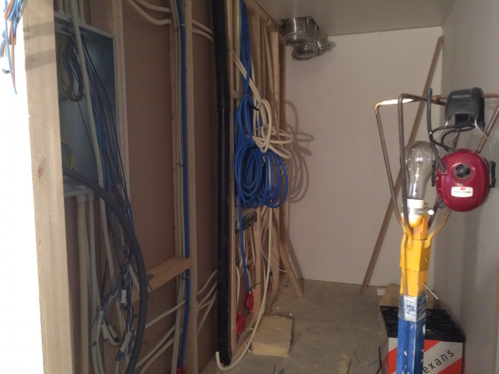

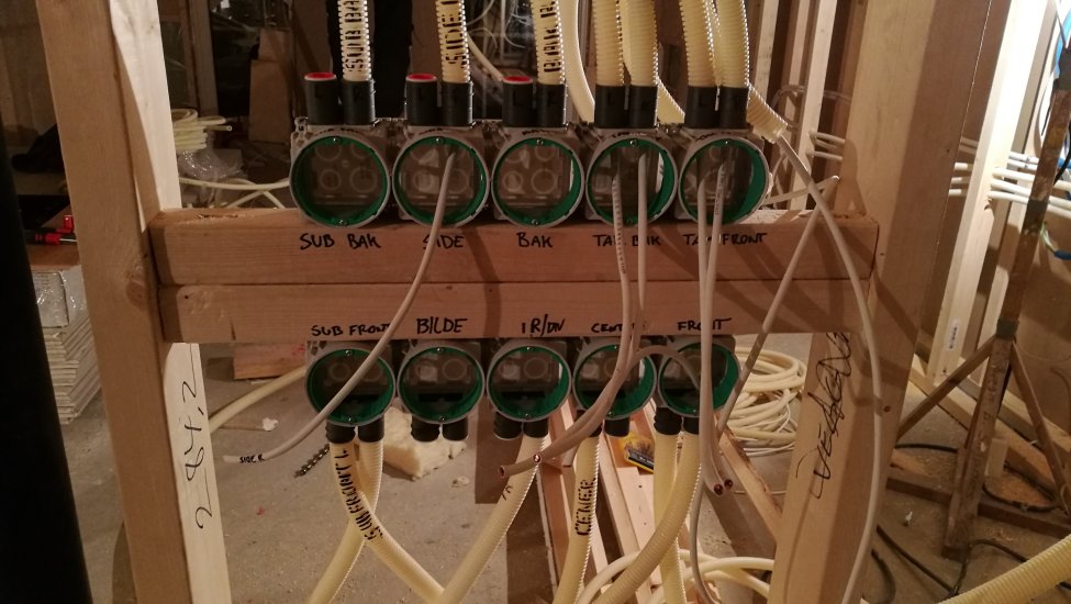

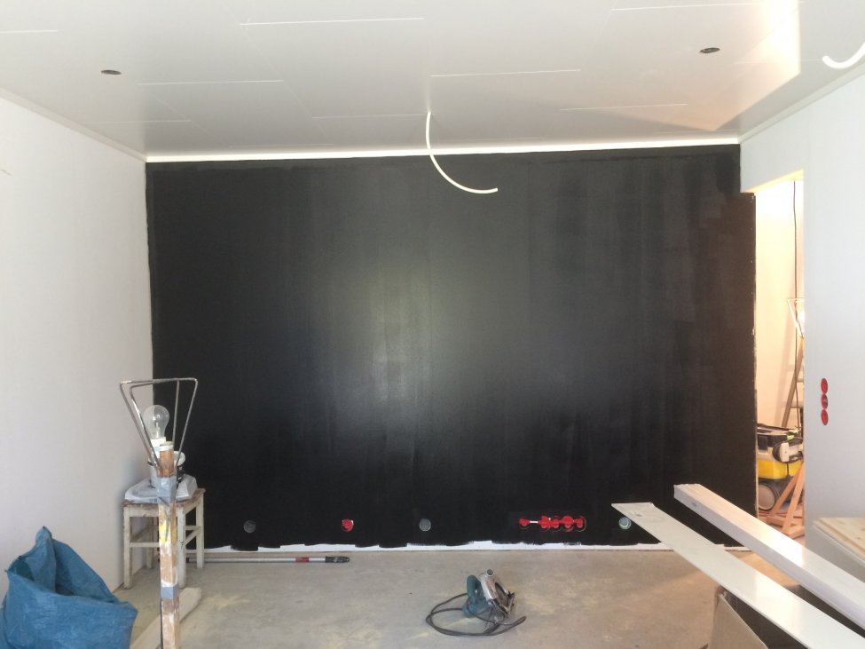

Litt bilder fra byggeprosessen:

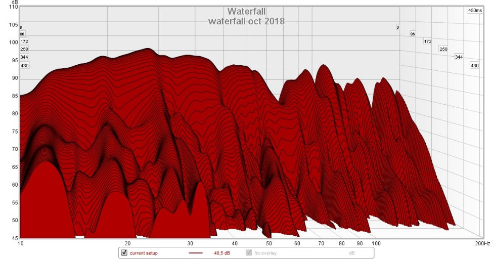

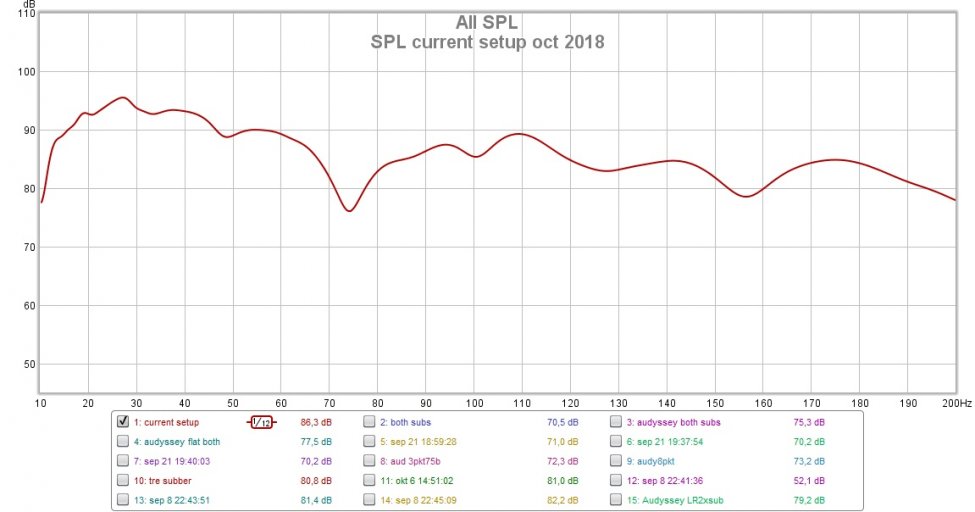

Målinger:
