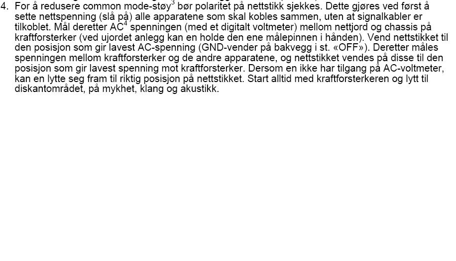

Etablering av riktig fase.
For å være sikker på at jeg forstod beskrivelsen i Fidelity angående sikre riktig fase av komponenter vil jeg prøve å gjengi det med egne ord:
1) Slå av komponenten og trekk ut alle kabler foruten strømkabelen.
2) Benytt et voltmeter og mål spenningen mellom chassis og jord i en ledig veggkontakt.
3) Vend stikket og mål.
4) Riktig fase er den posisjon for stikket som gir lavest spenning.
Er dette riktig oppfattet?

Bildet er fra en av DPs brukermanualer.
