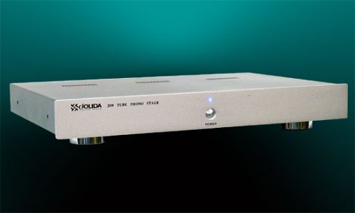

Sitter og dag drømmer litt i regnværet,trenger etter hvert en riaa og har kikket litt på denne.
Jolida JD-9, er det noen som har prøvd denne eller har den i drift?
Ser ut til å ha litt høy gain ellers ser det lovende ut ifø spec.

Spec for SNR > 100 dB kan se ut som ren fantasi.
60 dB forsterking på MM (5 mV) kan være alt for høyt (avhengig av tilsluttet utstyr) 10 dB = 1000X som gir en utgangsspenning fra 5 mV på 5 V! 60 dB er mer passende for en MC på 0,5 mV. Det vil være interessant å se spec for headroom/overstyringsmargin på hhv inngang og utgang.

Takker så langt,kanskje ikke det helt store å satse på.
Mener å huske at det var noen her på sentralen for en tid tilbake som brukte denne?
